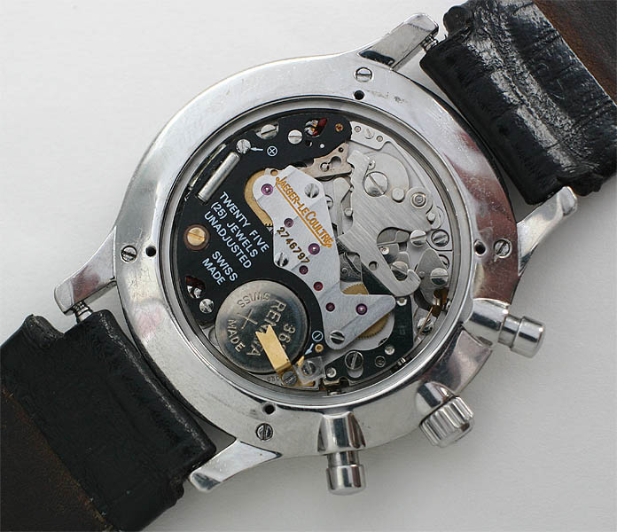

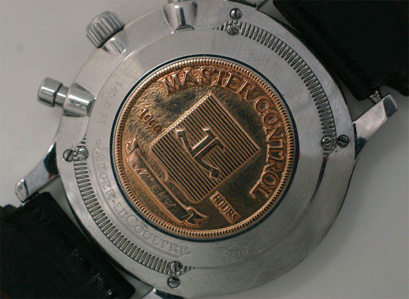

Фотки 630-го:
Стрелка хронографа работает как в механических часах
Мастер контроль 1000 часов
Прекрасный механизм на 25 камнях!
Лист для отметок о проделанной работе

Сообщение от Андрей Бабанин
...Лист для отметок о проделанной работе...
Да такого я еще невидел. Сервис-книжка встроенная в часы!
Прикольно.
Или пардон, не сервис книжка а имя мастера кот. изготовил прибор.
Почему столько строк для имен? Кто может пояснить?

To Андрей Бабанин.
Спасибо за выставленные фото!
К сожалению я не знаю как выставить
такие же фото своих JLC.
Про гравировку на крышке внутри я выше
отметил (жаль изображением не мог подтвердить )
А механизм и в самом деле очень хорошего
качества (что тут скажешь - JLC!).
И уж то что это часы классического мужского дизайна
сомнений нет!
Простите за безграмотность, но зачем кварц гонять 1000 часов?

Сообщение от Petr
Вот накопал из буклета JLC:
&Для достижения совершенства и гарантии абсолютного качества, мы делаем все для контроля себя и качества нашей продукции& «Master1000Hours» включает большинство полных существующих мануфактурных тестов, основанных на уникальных критериях качества: в течении 1000 часов, каждые законченные часы должны проверяться на воздействия холода и жары, давления и на предмет воздействия ударов &и соответствовать критериям точности хода ...Только после удачного прохождения теста, и получения диплома на часы помещается золотое клеймо. Критерии теста 1000Hours заходят намного дальше официально принятых норм испытаний часов&.
&Если часы прошли тест, то внутри корпуса проставляется гравировка ответственного за тест мастера&.
Выводы.
1.Не важно кварц или механика. Главное точность хода при шоковых воздействиях. Это справедливо и для кварца, т.к. он также подвержен влиянию окружающей среды, хотя и в меньшей степени, чем механика.
2.Очевидно, на фото с «таблицей» - в таблице как раз и стоит подпись мастера, который был ответственный за тест «Master1000Hours»
С уважением, Сергей.
