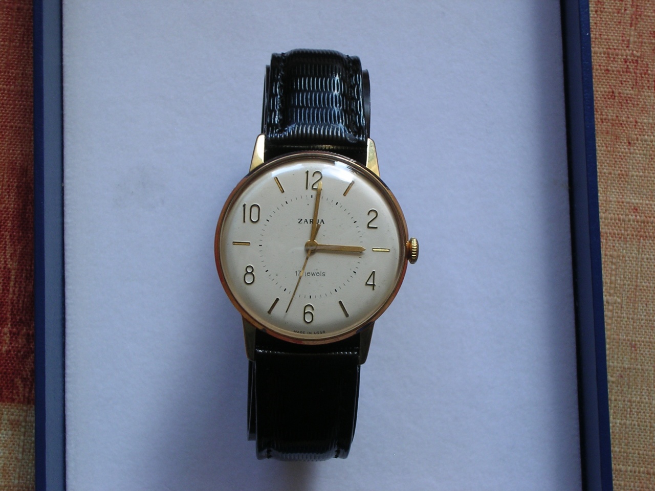

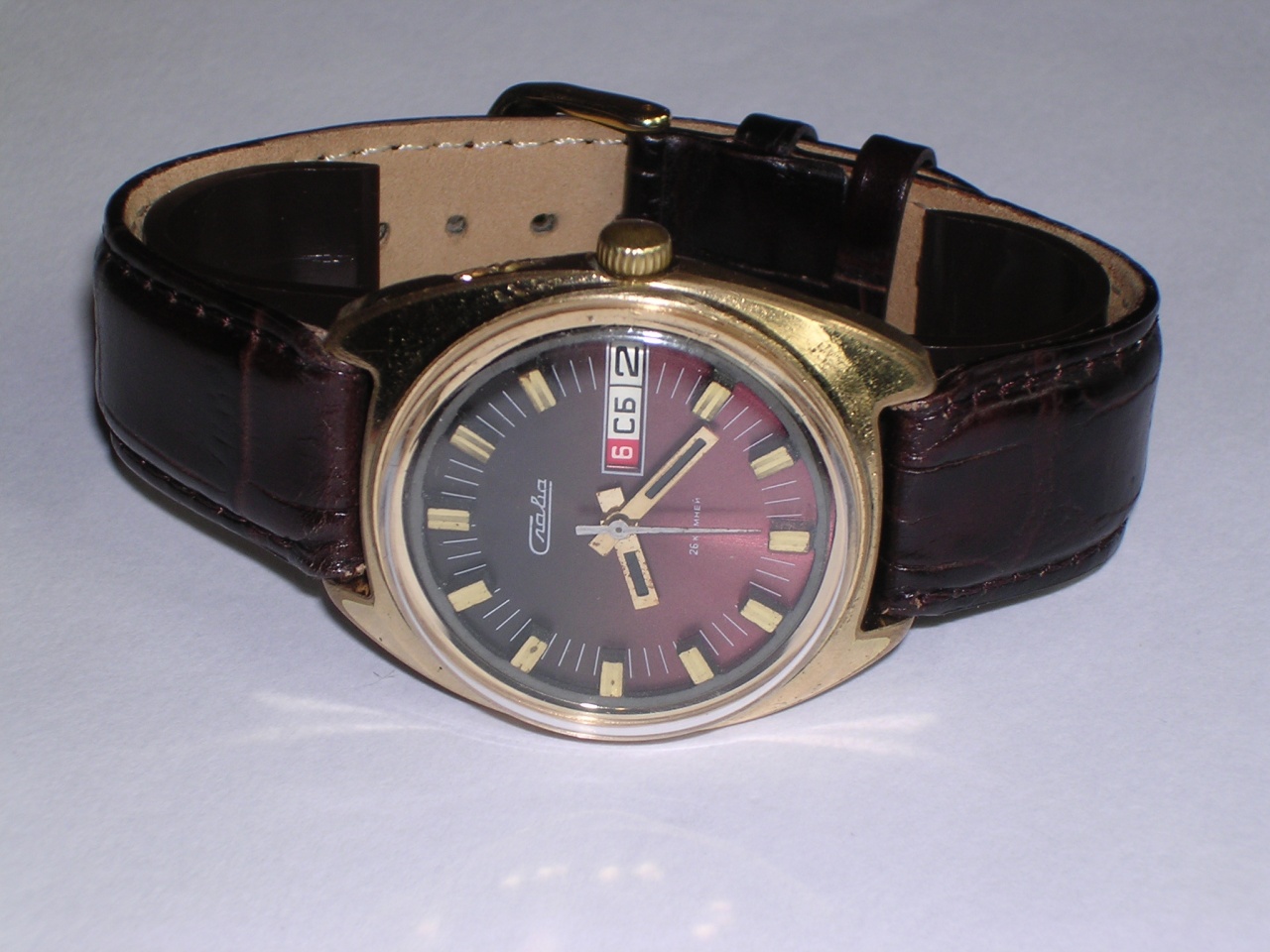

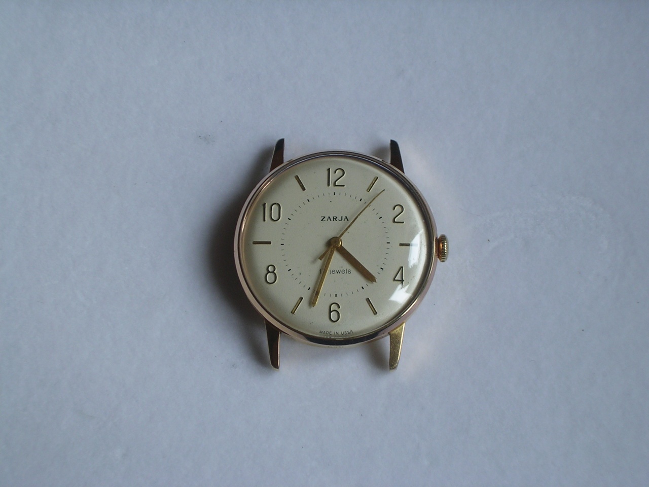

Для финишной доводки стекла очень хорошо использовать вместо пасты ГОИ --- обыкновенную зубную пасту . Результат не хуже ни по качеству , ни по времени полировки , а "грязи-зелени" в разы меньше. Естественно это лучше делать без механизма и постоянно немного смачивая водой стекло или тряпочку.
Обычно я тоже пользуюсь сначала полировкой для ногтей -- убираю все крупные царапины , а потом уже зубной пастой (обыкновенный Жемчуг).
Обычно вся операция самого убитого (но конечно не треснутого) плекс стекла занимает не более 10 минут
Пару примеров зубной пасты --- было-стало :

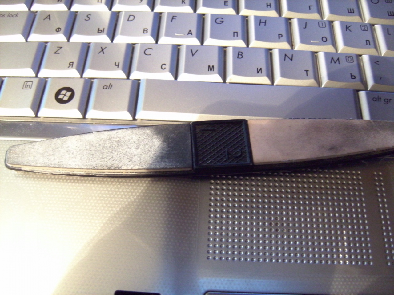

Что бы меньше полировать зубной пастой или ГОИ , то сначала тщательно
стекло --- если нет трещин , а только царапины ---- шлифовкой для ногтей как на фото -- самым крупным (1) убираете царапины до состояния матового стекла (не бояться) и сравнивания всех крупных царапин и далее немного 2-3-4 -- а затем зубной пастой на тряпочке чуток с водой. Все очень быстро и достаточно чисто . Аккуратней только такой шлифовкой для ногтей корпус часов стараться не задевать.
Пастой ГОИ я тоже пробовал -- стол зеленый , руки зеленые , часы зеленые

Да , крупноваты -- это по мойму не шлифовалка , а пилка -- такой можно шороха наделать до дыр ))
Про ту что я на фото показывал -- на ощупь даже самая крупная кажется гладкой (всего их там четыре) -- у нас продаются практически в любом переходе до рублей 50-ти.
Ну или как писал выше BoogieWoo в посте 29 -- можно очень мелкими наждачками убрать крупные царапинки до матового состояния стекла .
