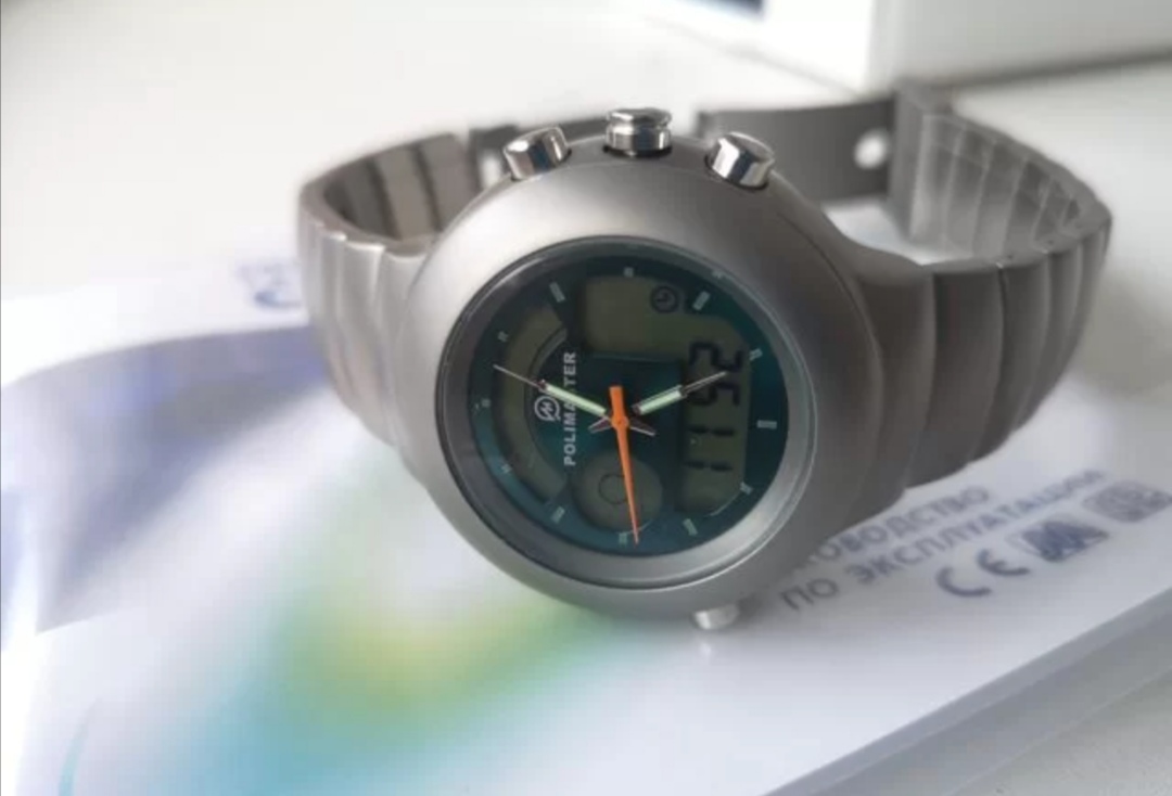

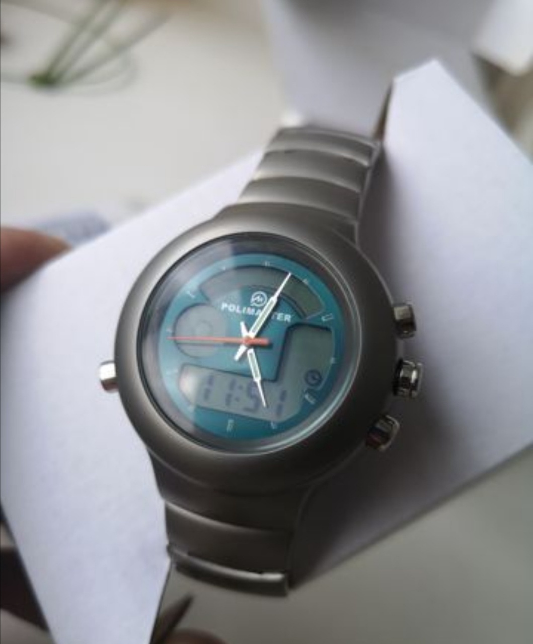

Интересные часы мне подогнали, да ещё и не одни)))
Если интересна эта тема, пишите в личку
