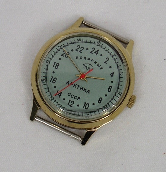

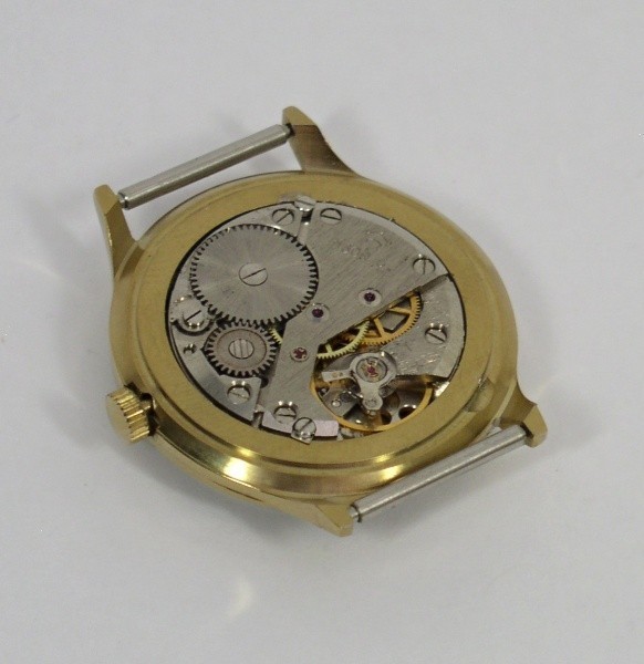

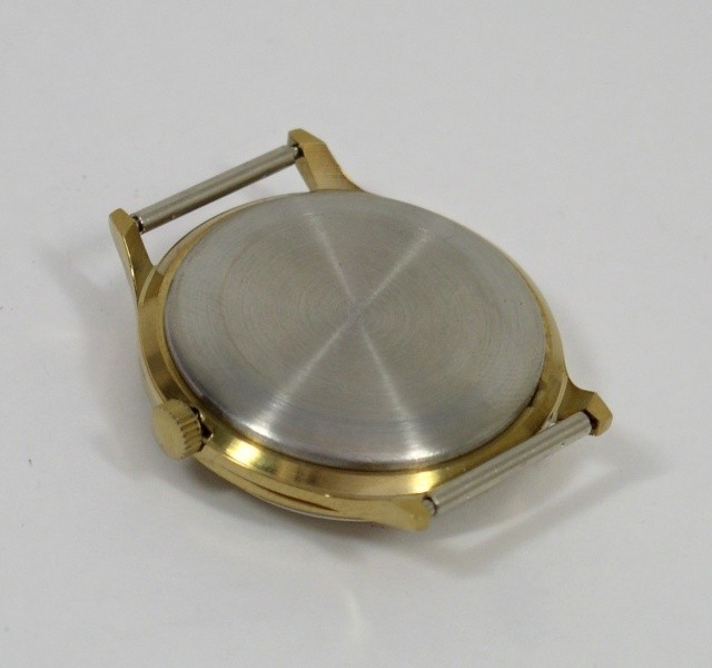

На просторах ибея наткнулся на такие часы
Может кто-нибудь что-нибудь про них сказать?Ракета ли это?И была ли такая Ракета?На механизме можно смутно угадать цифры 2609НА(может я и ошибаюсь,поправте),является ли этот механизм 24-часовым?В общем вопросов много,будем ждать ответов!Заранее всем спасибо!!

От Ракеты здесь только стрелки и механизм 2609.НА (ранний, с фаской, на 12 часов).

А как же тогда этот механизм будет показывать время на 24-часовом циферблате???И по поводу циферблата - это реально существующий от других часов или новодел "под СССР"?
Механизм будет показывать время на 12 часов. Циферблат новодел под СССР.

Сообщение от АЛЕКСАНДР2 Посмотреть сообщение
Это не так. Часы показывают 24 часа. На механизме 2609.НА. Вероятно, современные "кулибины" смодифицировали мех. Существует множество разных рисунков на циферблатах. Часы в коробке и на ремешке. Внешнее состояние - новые.
Это так.

Сообщение от AVIATORG Посмотреть сообщение
Механизм 2623.Н отличается от 2609.НА тем, что у первого расточка платины на 24 часа и стоят большие вексельное и минутное колеса. Т.е. в нашем случае взяли обычный механизм 2609.НА и сделали расточку на 24 часа, а затем поставили большие вексельное и минутное колеса.
