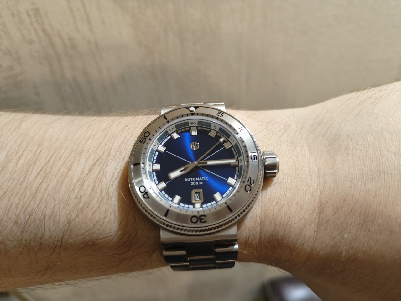

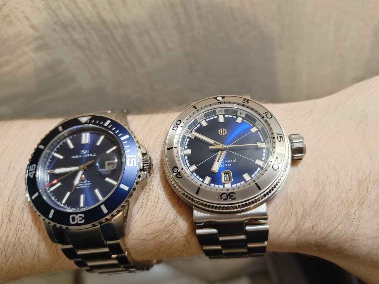

Пришли. Красота конечно, но у меня заводная головка из положения 3 не хочет на 0 переходить - при закручивании еще вращаются стрелки. Приходится тыркать, пока секундная не пойдет. Что с этим сделать можно?

а вроде так и работают все закручивающиеся головки как раз кроме стандартных востоков
сначала надо перевести головку в положение ноль (ручной завод) и потом закручивать

ну вот она при обычном нажатии не возвращает положения вообще. Я заметил, что если нажать с небольшим смещением, то вроде переходит в 0

Немного прокручивайте коронку назад, слегка прижимая, перед завинчиванием.
Стало быть, в механизме дело... Обратитесь в поддержку Меранома.
Сообщение от Eugene Hot Посмотреть сообщение
Тут, по-моему, о другом речь... Человек говорит, что из положения 3 заводная головка не переходит ни во 2 положение, ни в первое (нажатием), чего быть не должно. Там же сейковский NH35, по личному опыту такого не было
А нажимать "со смещением" чревато. Лучше обратиться в магазин

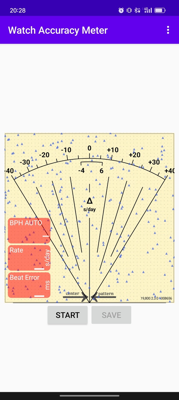

У других владельцев нет таких проблем? Точность тоже хромает - по крайней мере приложение даже определить ее не может в базовом положении - цифер вверх.

тут что-то с механизмом, да
Скорее всего проблема в микрофоне телефона. Присутствует лишний шум либо из окружающей среды, либо сам микрофон в плохом качестве передаёт звук и имеет белый шум. Я пока хорошую петличку в телефон не воткнул и не начал с её помощью замерять имел такие же результаты
Другие нормально замеряются, у меня еще 3 часов лежит, 1 это стилдайв на nh35
Ну может они так сильно звук глушат, не знаю. Попробую поменять, пока есть возможность. До выходных похожу с ними, посмотрю
Мои за 9 суток ушли вперёд на 2 секунды
