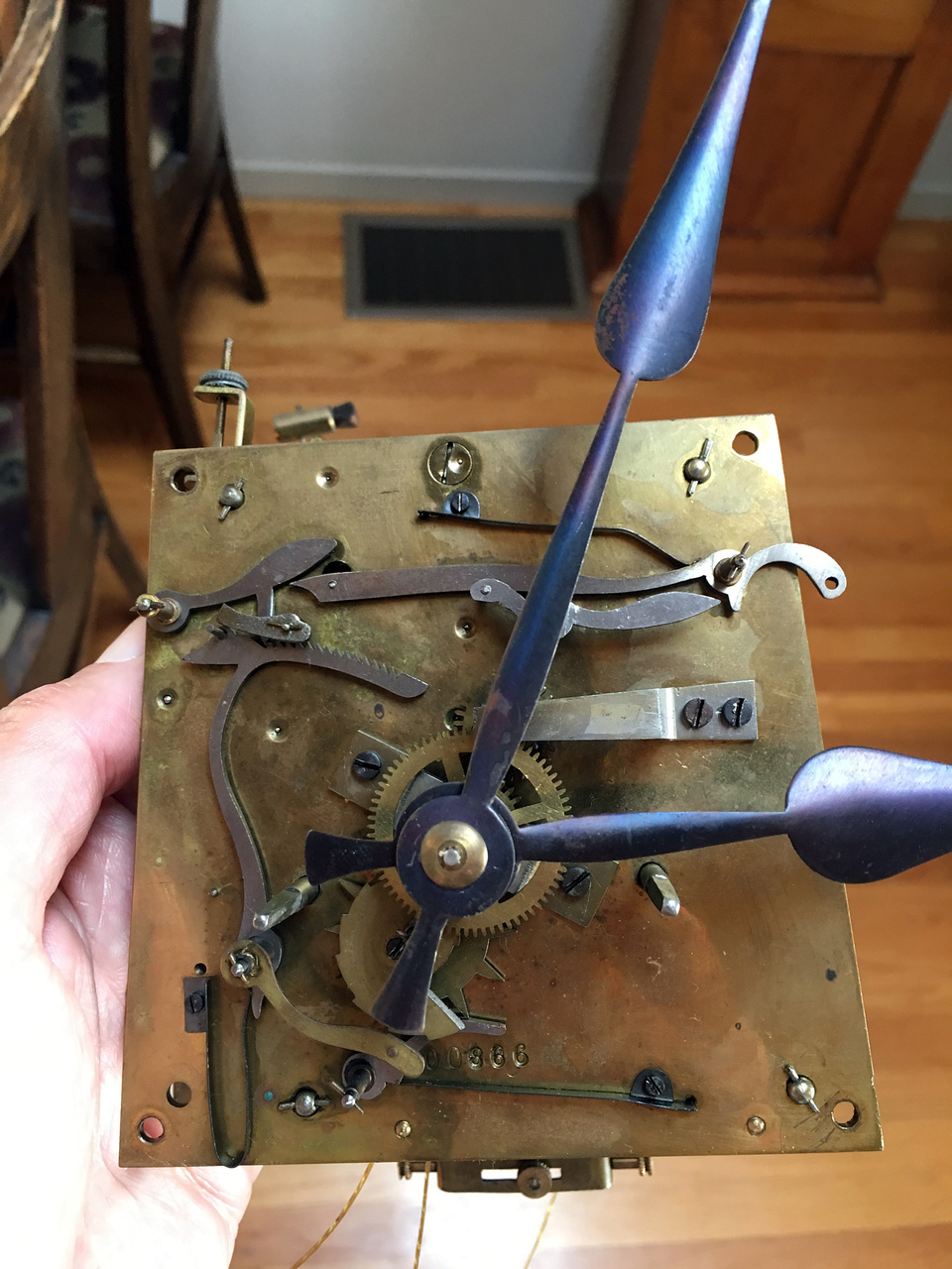

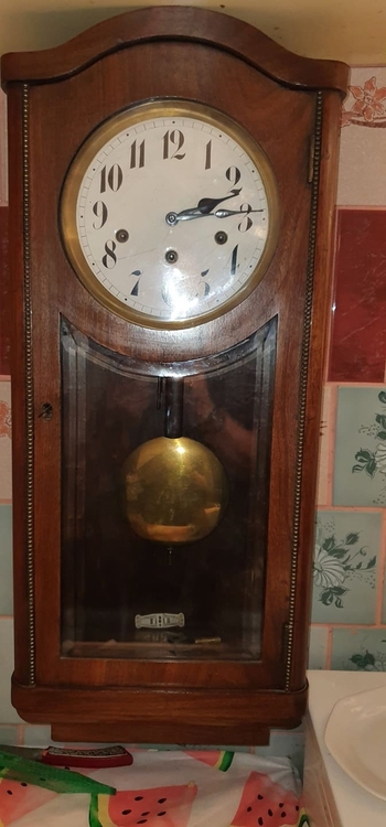

Сообщение от Master71 Посмотреть сообщение
Спасибо Татьяна!
Еще фото механизма спереди.
Скудная информация в сети относительно этого производителя.
И что означает буквы ..&W в маркеровке?.
Вообще стоящие хоть часы?
И корона как будто не доделанная сверху, странно но никаких отверстий под что то еще не наблюдается, она такая и должна быть?
M.Bauerle - плодовитая фирма, на их счету много сотен тысяч механизмов, может быть у нас малоизвестна из-за того что мало было поставок в Россию.
Буквы B&W это фирма Berger & Wurker, которая много сотрудничала с M.Bauerle http://forum.watch.ru/showpost.php?p...postcount=1028
Нашла корпус с похожей короной, но и там нету верхнего декора:

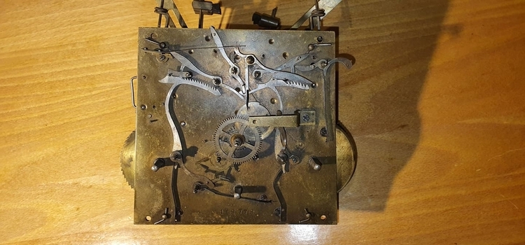

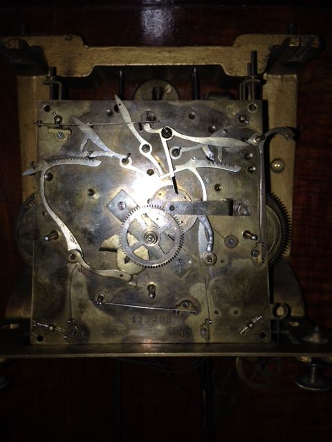

Сообщение от TatynaS Посмотреть сообщение

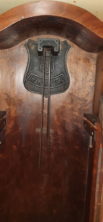

Евгений, добрый день!
Можно попросить чёткое фото резонатора гонга?
Он - последнее, что может помочь в идентификации.
С уважением, Татьяна

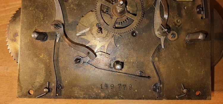

Татьяна, добрый день !
Вот фото гонга.
Заранее благодарен за любую информацию. Особенно возраст.
С уважением Евгений

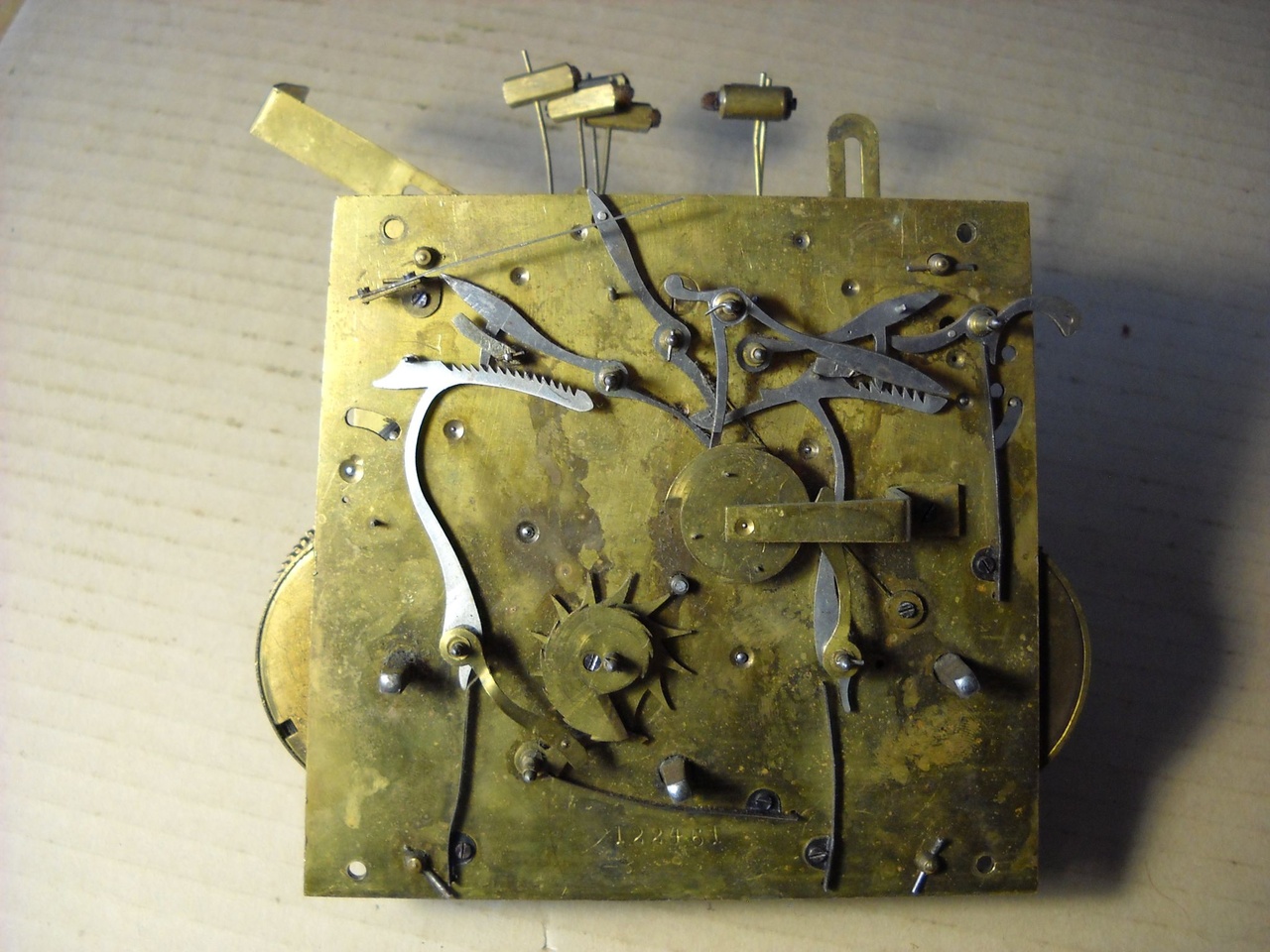

Сообщение от Kan59 Посмотреть сообщение
Вот фото гонга.
С уважением Евгений

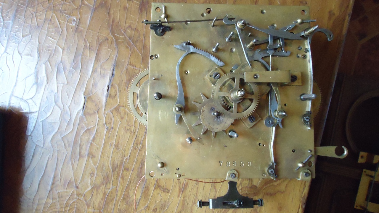

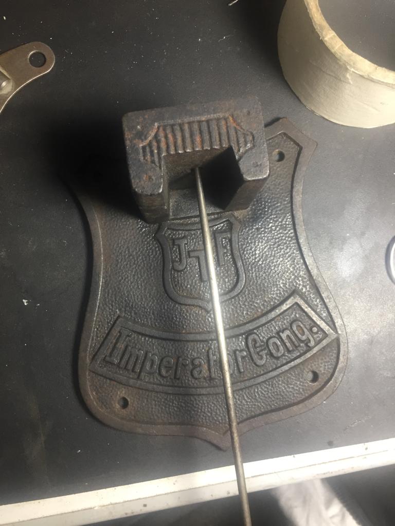

Евгений, спасибо за фото!
Я думаю, это всё-таки Franke. К сожалению, фото точно такого же механизма у меня нет. В этот период у Franke много четвертных (жильных) механизмов или механизмов с пружинным приводом.
Единственный механизм с таким же гонгом сделан до 1-ой Мировой войны:

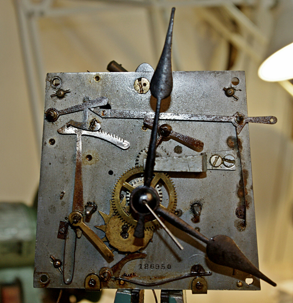

В военный период механизмы выпускались на стальных платинах:
ID:	3362260 Нажмите на изображение для увеличения

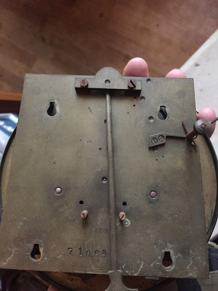

Почему нет серийного номера объяснить не могу. Изначально механизмы этого производителя имели серийный номер на задней платине, на передней стояли последние три цифры номера; затем все цифры перекочевали на переднюю платину. Это изменение произошло между номерами 71_064 и 73_691:
ID:	3362270 Нажмите на изображение для увеличения
ID:	3362272 Нажмите на изображение для увеличения

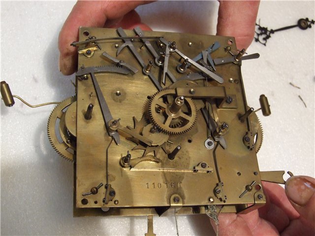

А на каких, примерно, номерах у JFT рычаги "старой" "рокальной" стилистики поменяли на новую, "прямолинейную"?

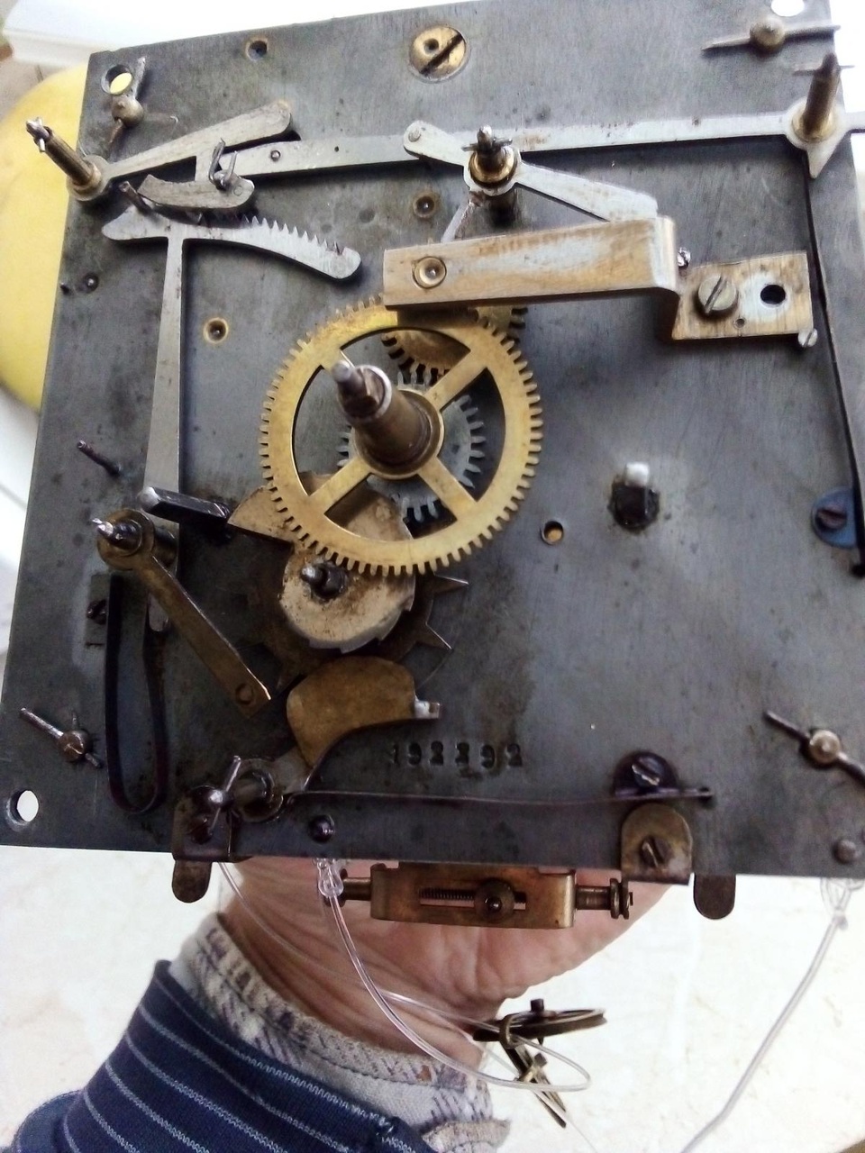

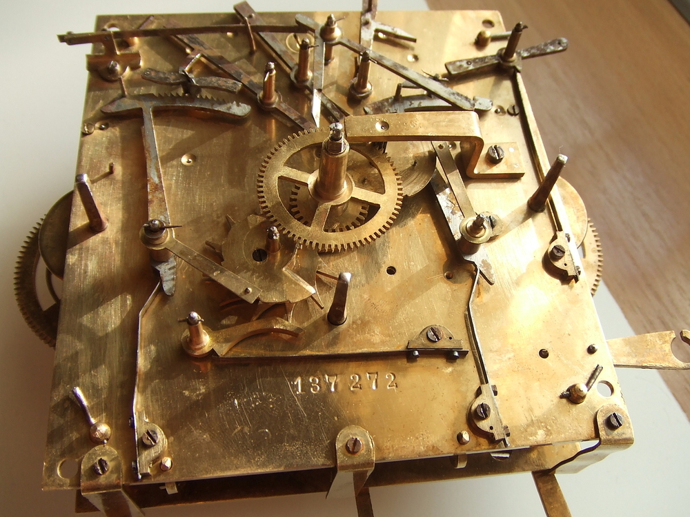

Сообщение от Oled Посмотреть сообщение
Татьяна, спасибо!
С уважением,
Олег

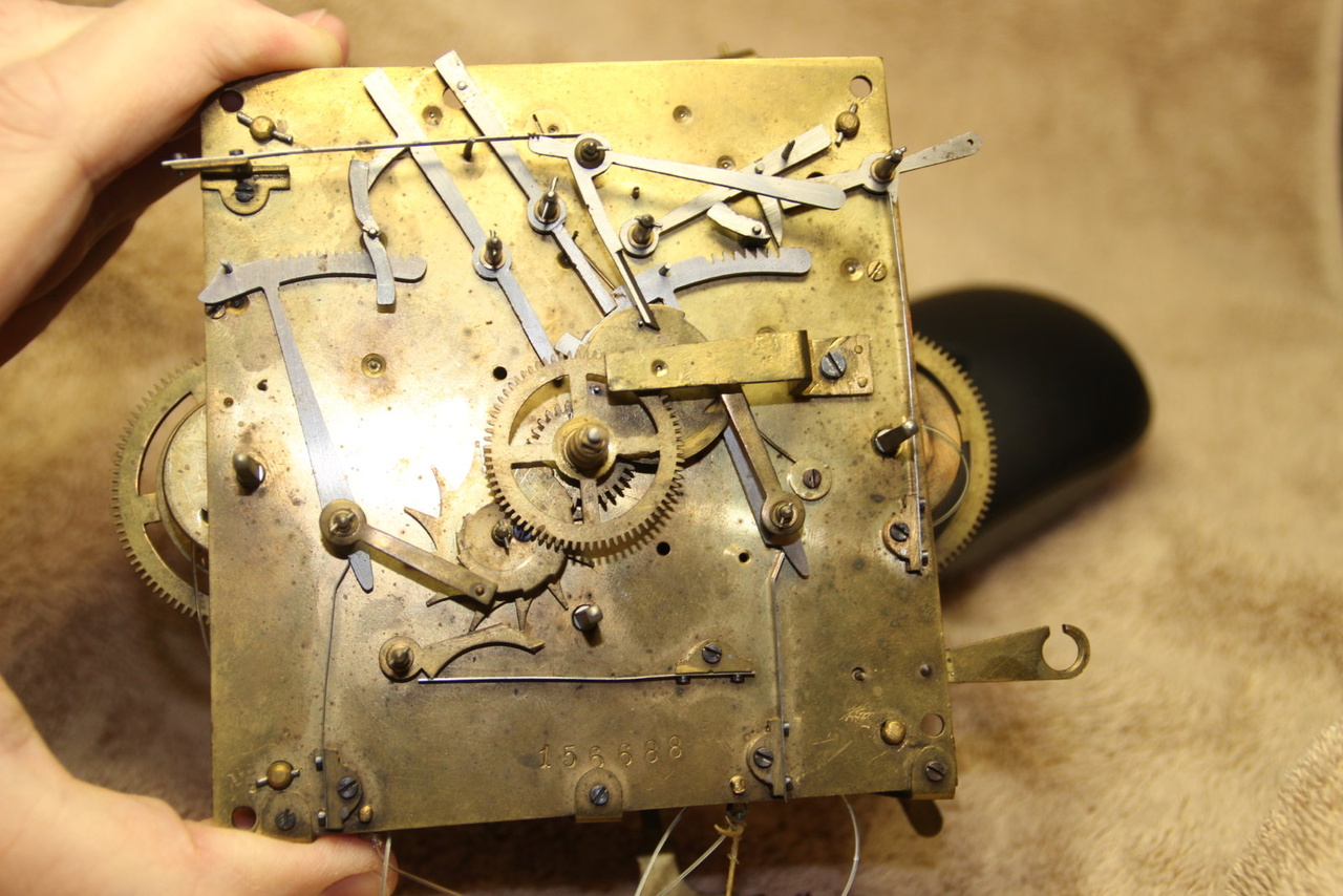

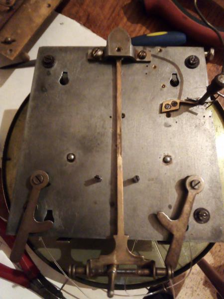

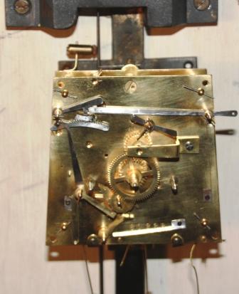

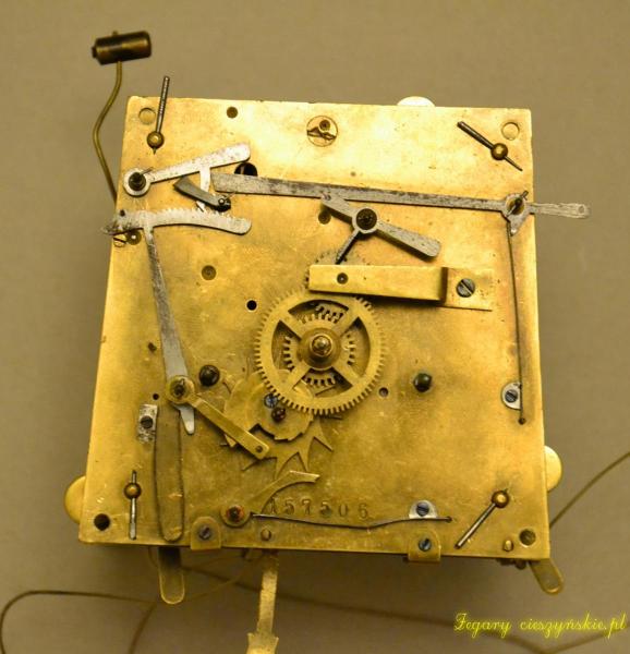

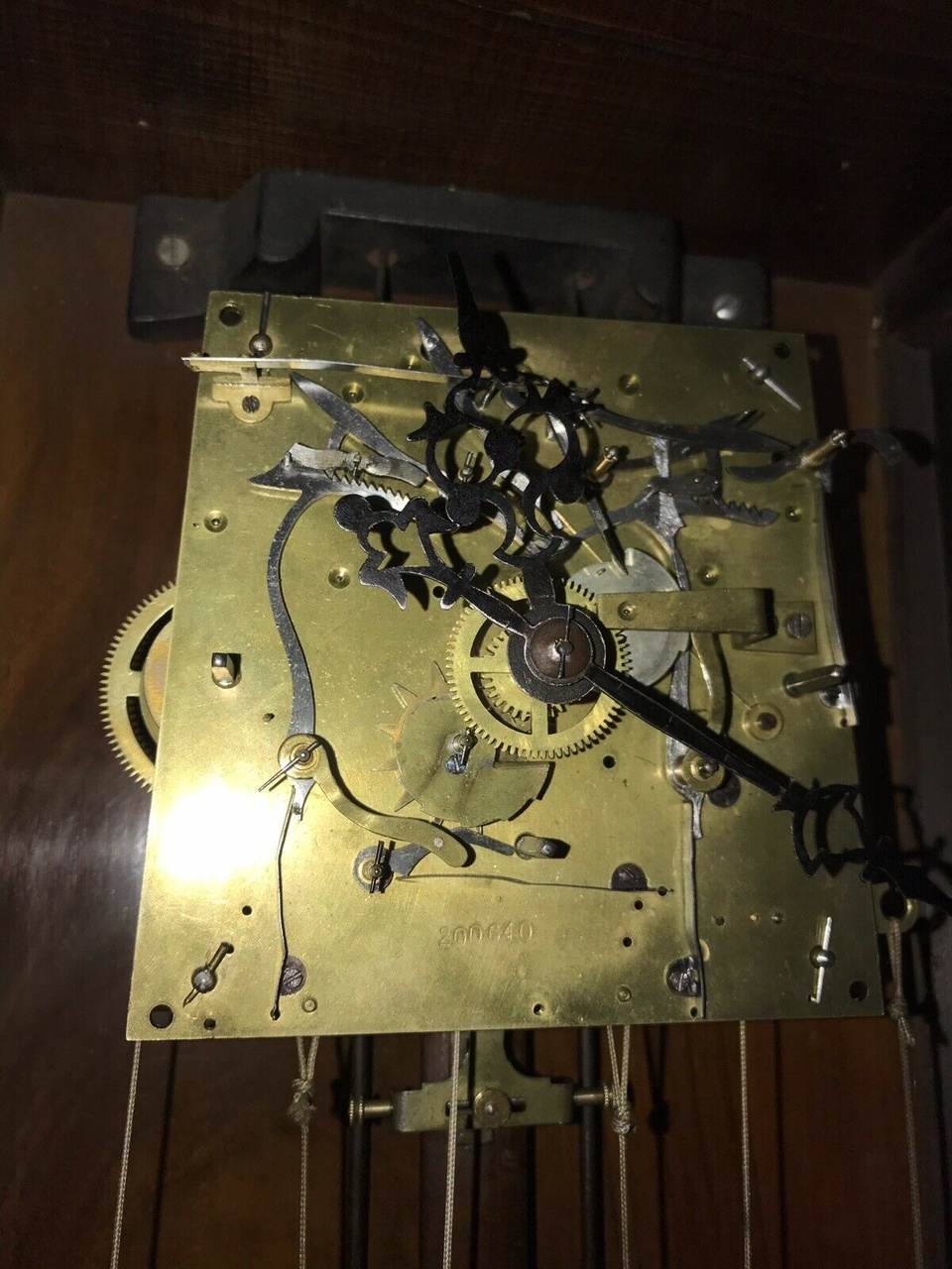

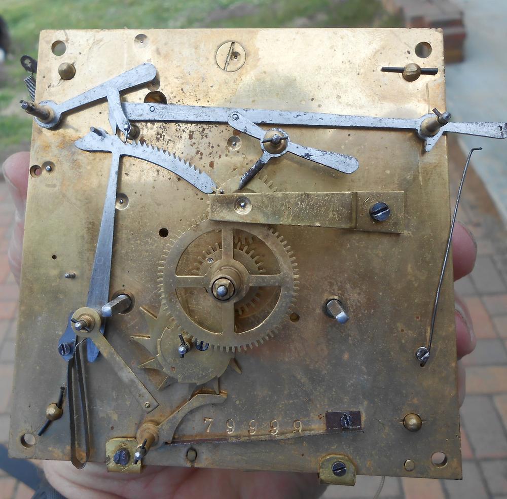

Олег, надеюсь я правильно поняла про рычаги; у меня "рокальная" названа "параболой", а прямоугольная "мотыгой".
Большинство механизмов идут с прямоугольным рычагом, "параболы" появляются на номере 78_858; дальше идут вперемежку.
Возможно это связано с филиалом в Inzersdorf bei Wien, если честно я не знаю как долго он существовал.

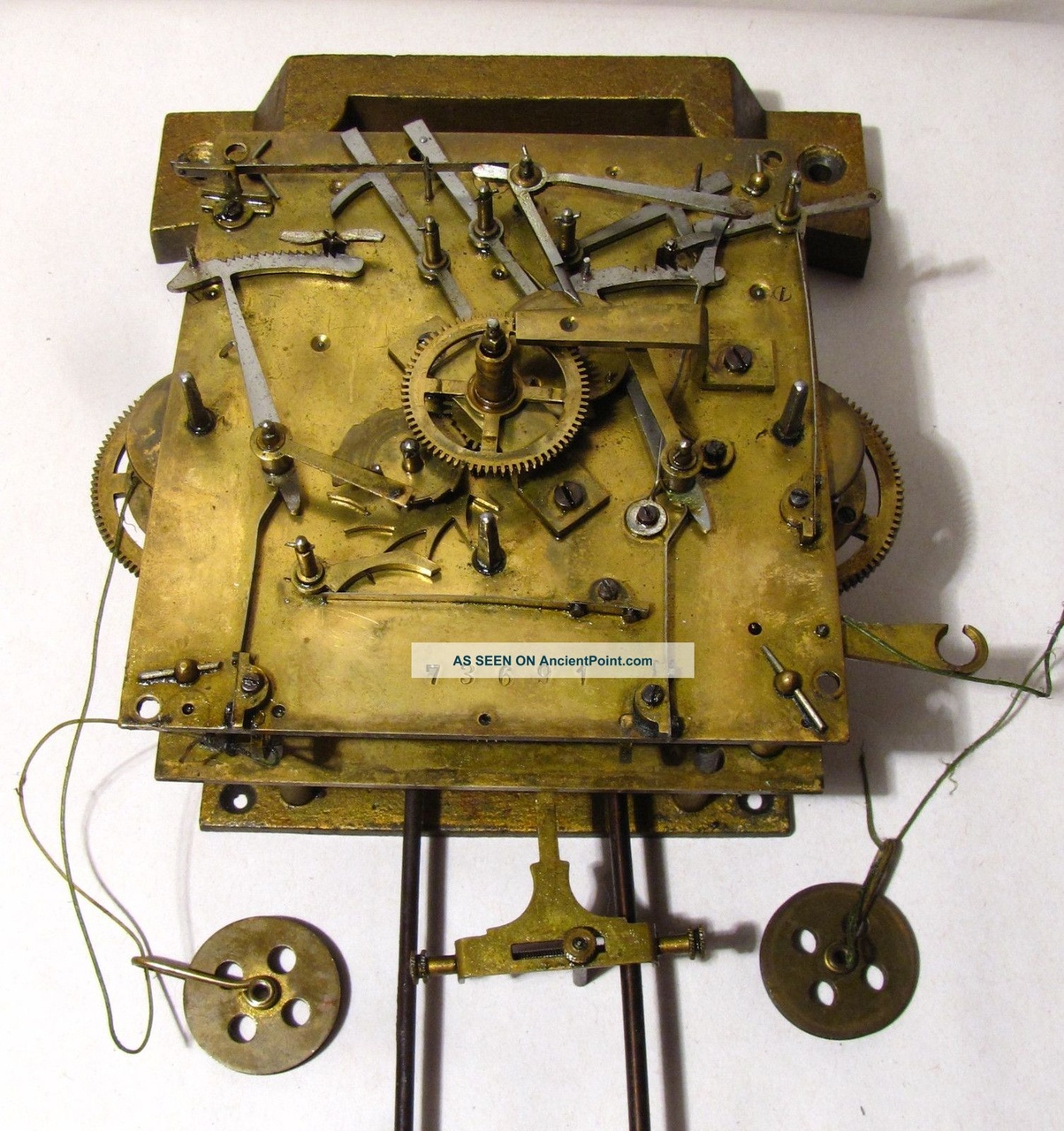

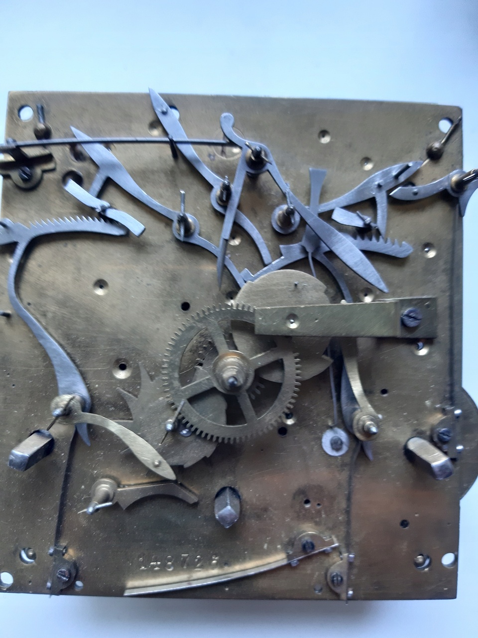

Вот такая галерея передних платин, сначала "мотыги":
ID:	3362384 Нажмите на изображение для увеличения
ID:	3362385 Нажмите на изображение для увеличения
ID:	3362386 Нажмите на изображение для увеличения
ID:	3362388 Нажмите на изображение для увеличения
ID:	3362389 Нажмите на изображение для увеличения
ID:	3362390 Нажмите на изображение для увеличения
ID:	3362391 Нажмите на изображение для увеличения
ID:	3362392 Нажмите на изображение для увеличения
ID:	3362393 Нажмите на изображение для увеличения
И, "параболы":
ID:	3362396 Нажмите на изображение для увеличения
ID:	3362398 Нажмите на изображение для увеличения
ID:	3362400 Нажмите на изображение для увеличения

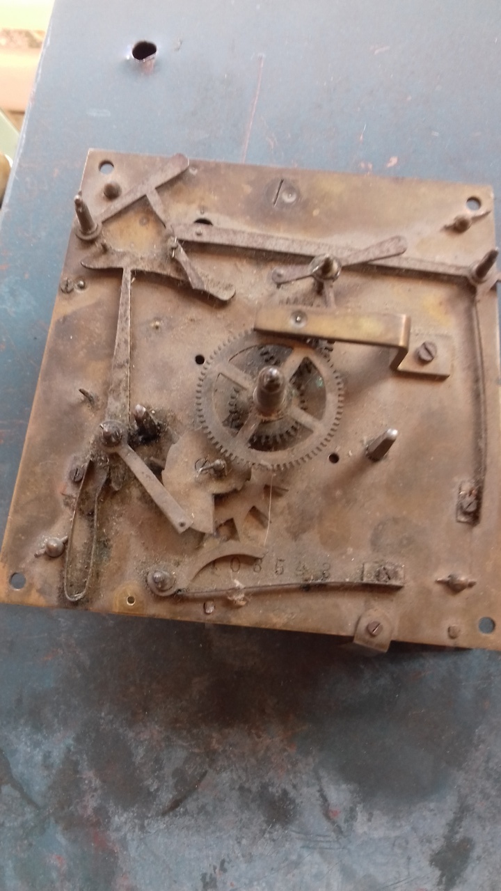

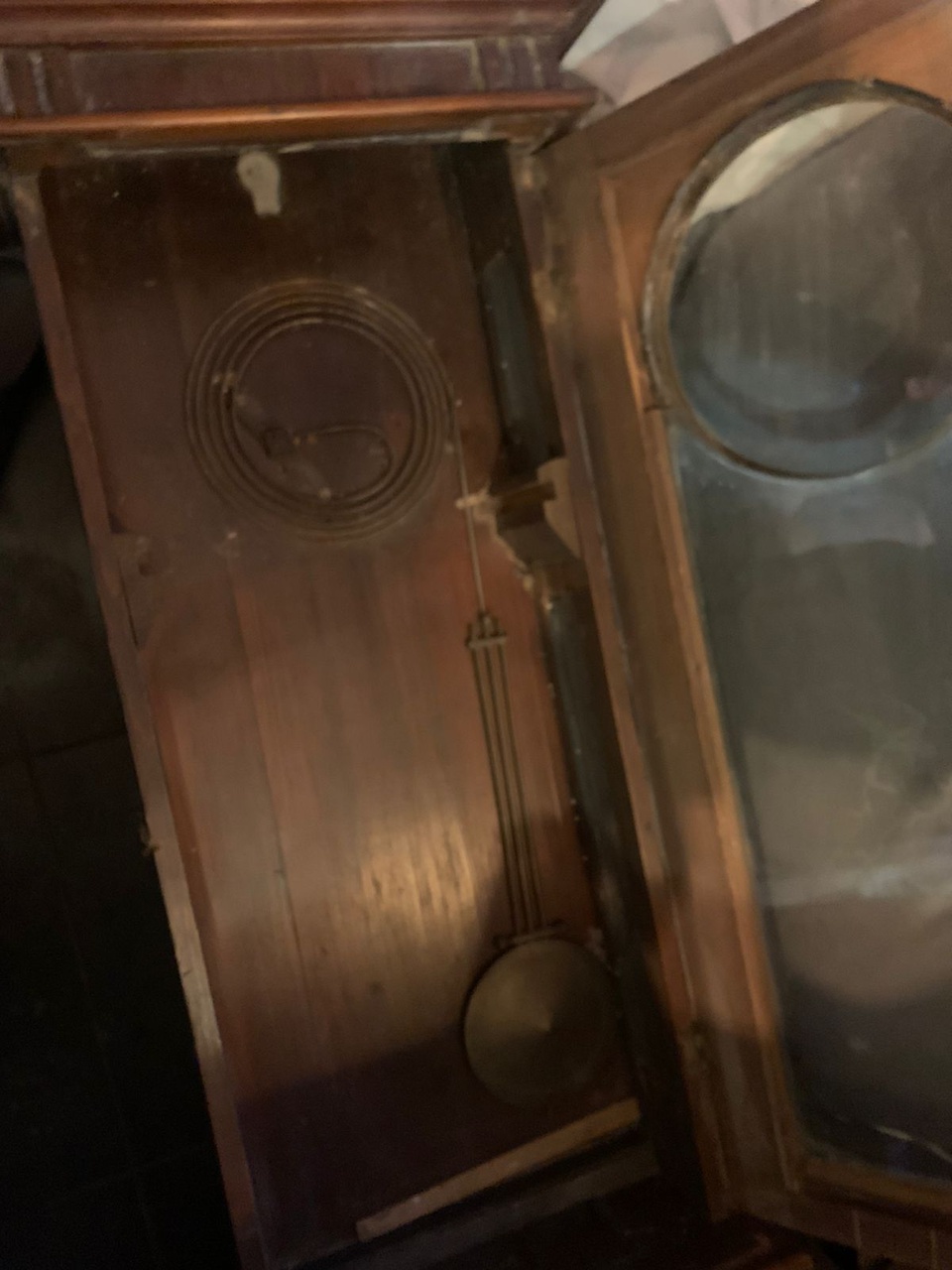

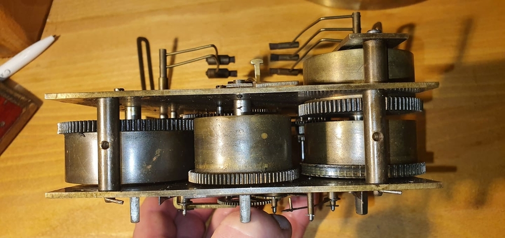

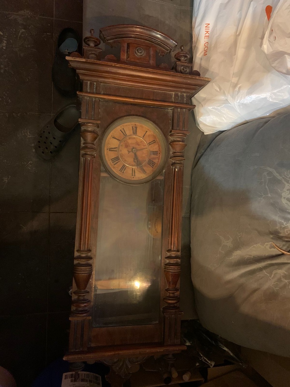

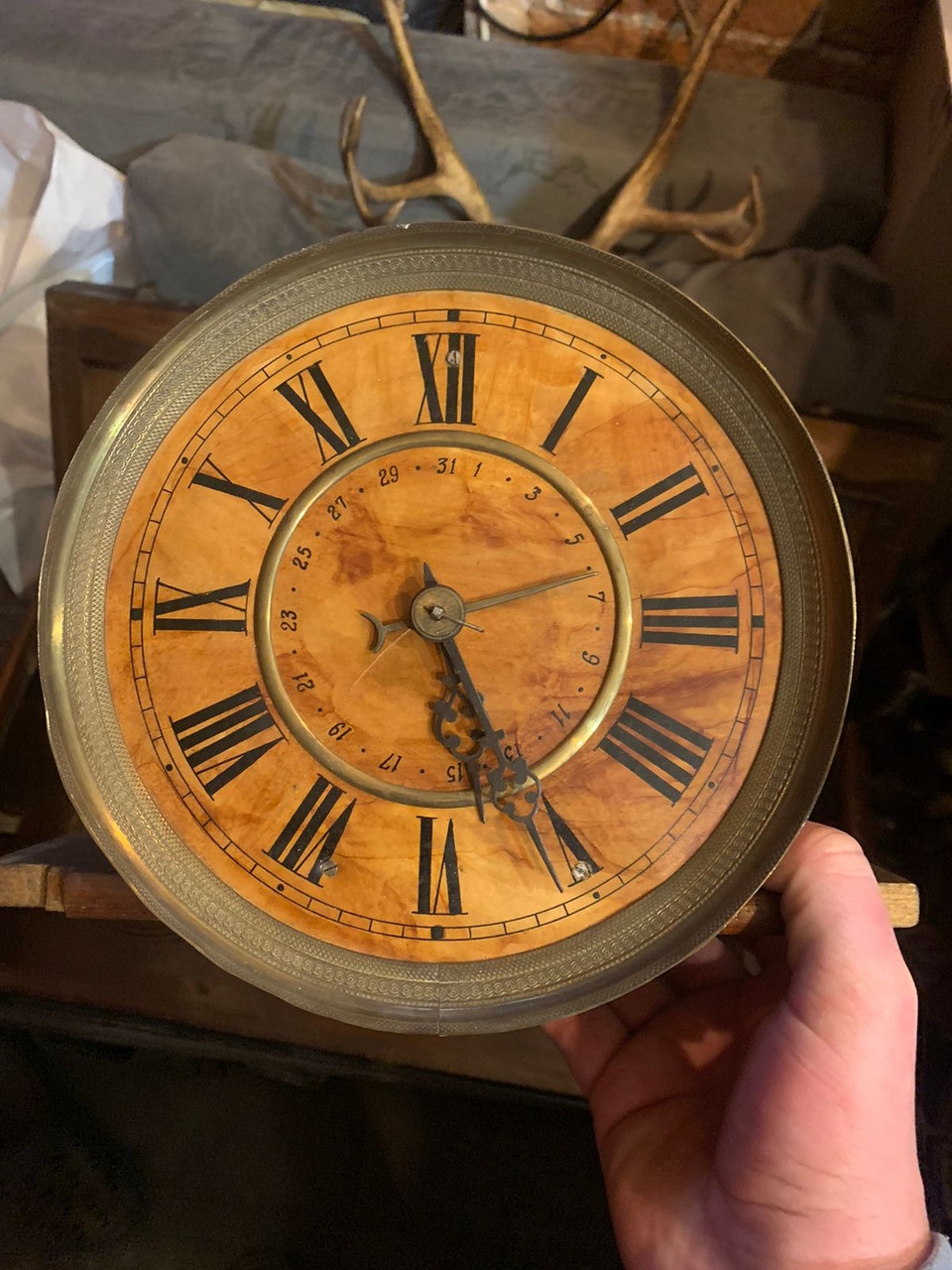

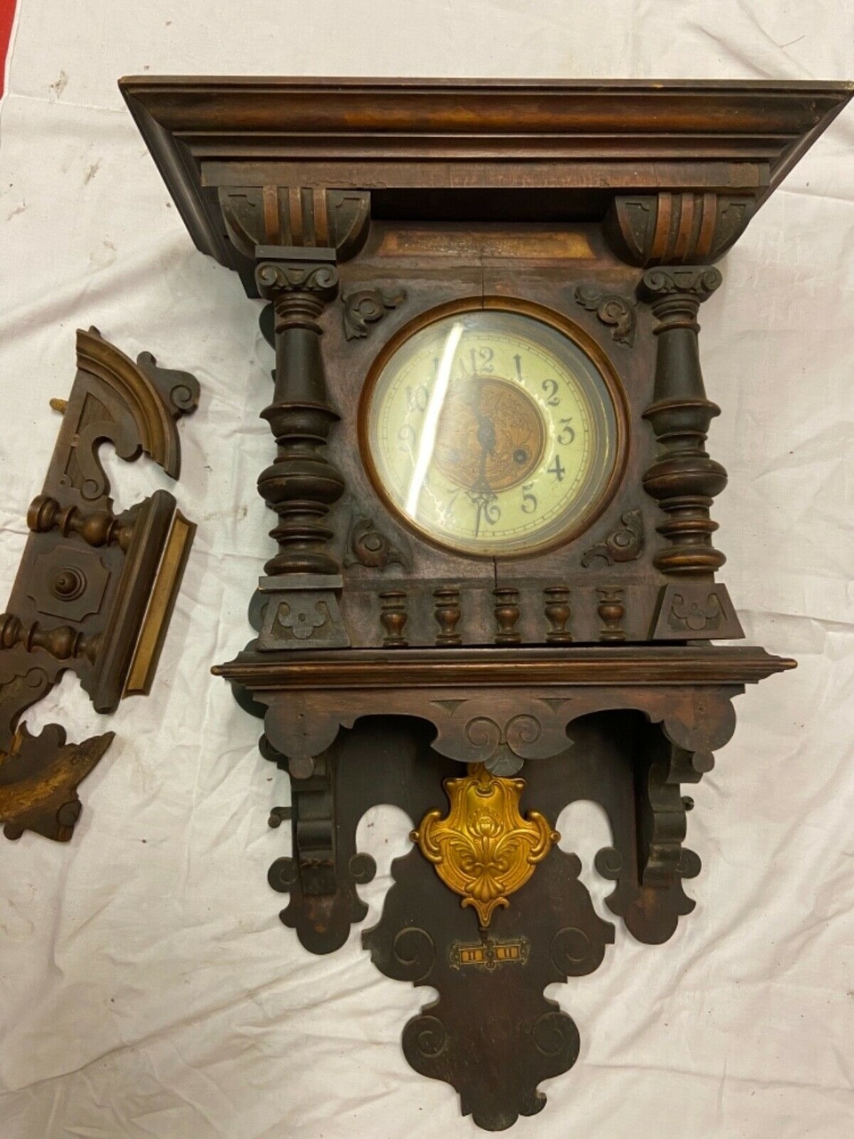

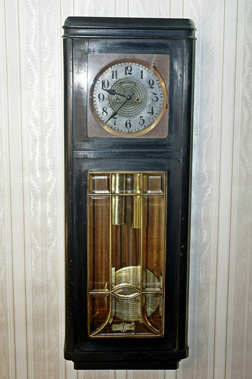

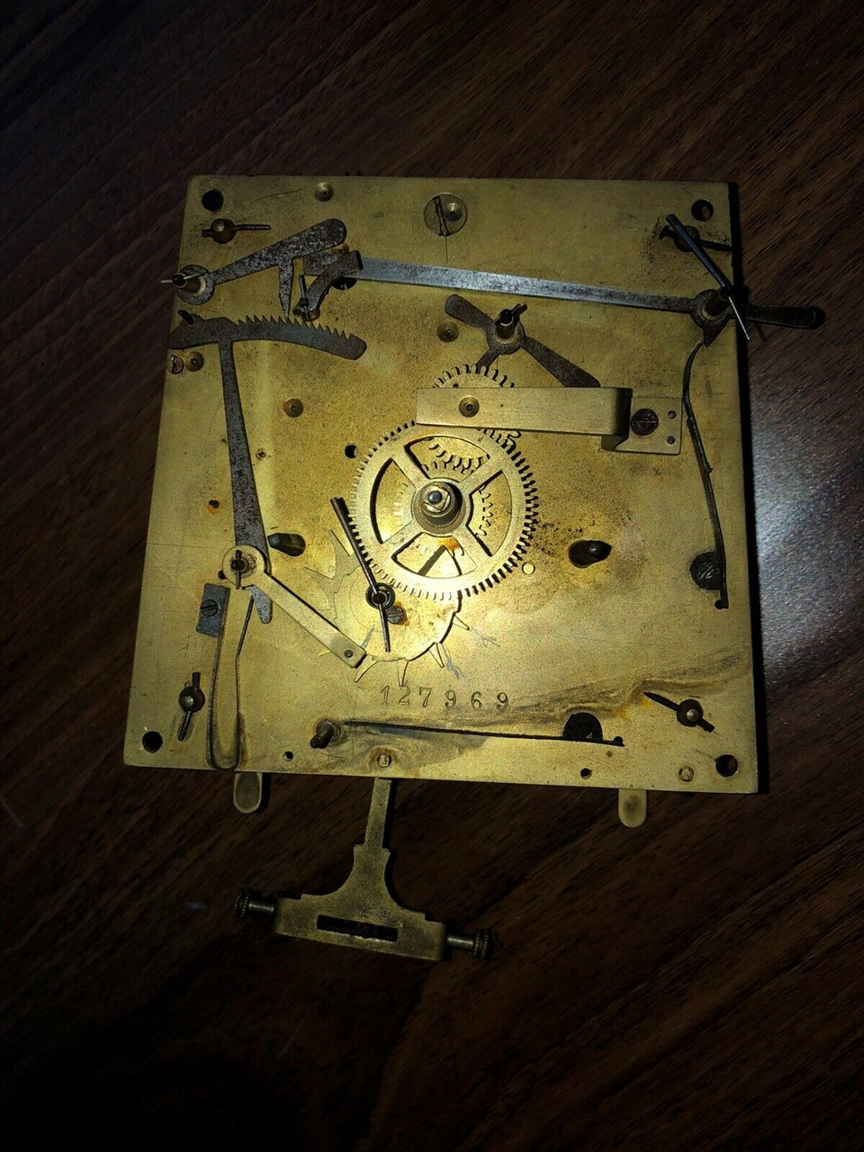

Добрый день! Попались часы. Нет ни одной надписи или клейма. Может кто знает что за зверь?Нажмите на изображение для увеличения

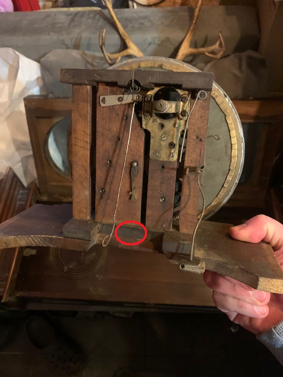

Сообщение от vtlklr Посмотреть сообщение
Добрый день! Попались часы. Нет ни одной надписи или клейма. Может кто знает что за зверь?Вложение 3362626
Недельные, гиревые часы с календарём 1880-90гг. Механизм скорее всего LFS Кто то сделал из него киборга с металлическим протезом. Можно фото этого места поближе, что там сделали.
На задней стенке корпуса можно найти клеймо торгового дома в форме овала, присмотритесь.
Клеймо на механизме можно поискать в указанном месте.
