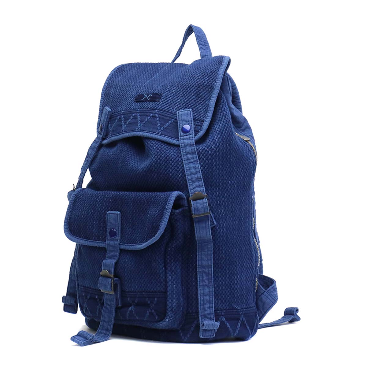

Прикольного колера DayPack:
https://global.rakuten.com/en/store/...em/pc-040-712/
В этой расцветке уже не найти, наверное, его. Но на бренд (Porter Classic) стоит обратить внимание. Есть там ещё айтемы под затертый деним.
https://global.rakuten.com/en/store/...em/pc-001-323/
https://global.rakuten.com/en/store/...em/pc-050-958/
https://global.rakuten.com/en/store/...em/pc-001-321/
Последний ничего так, но не по карману.

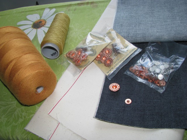

Предыдущий мой пост был о пошиве джинсов. Теперь я решил сшить себе джинсовую куртку. На этот раз я подготовился основательно. Купил селвиджденим знаменитой фабрики Kaihara, плотностью 14 унций, хлопковую ткань для мешковины карманов, плотностью 10 унций, пуговицы и заклёпки из сырой меди, нитки цвета «зелёный банан», пряжку для хлястика. Всё это из Японии. Рыжие нитки у меня были куплены раньше.
http://forum.watch.ru/attachment.php...1&d=1542730902

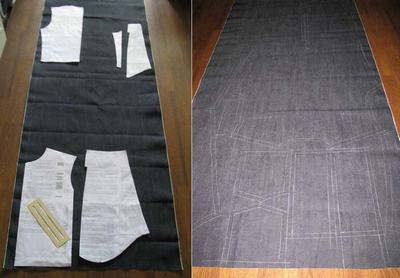

Раскладка выкроек
http://forum.watch.ru/attachment.php...1&d=1542730980

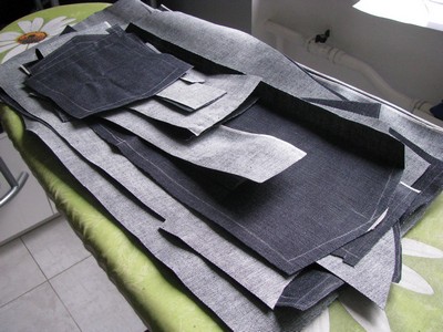

Вырезанные заготовки
http://forum.watch.ru/attachment.php...1&d=1542731036

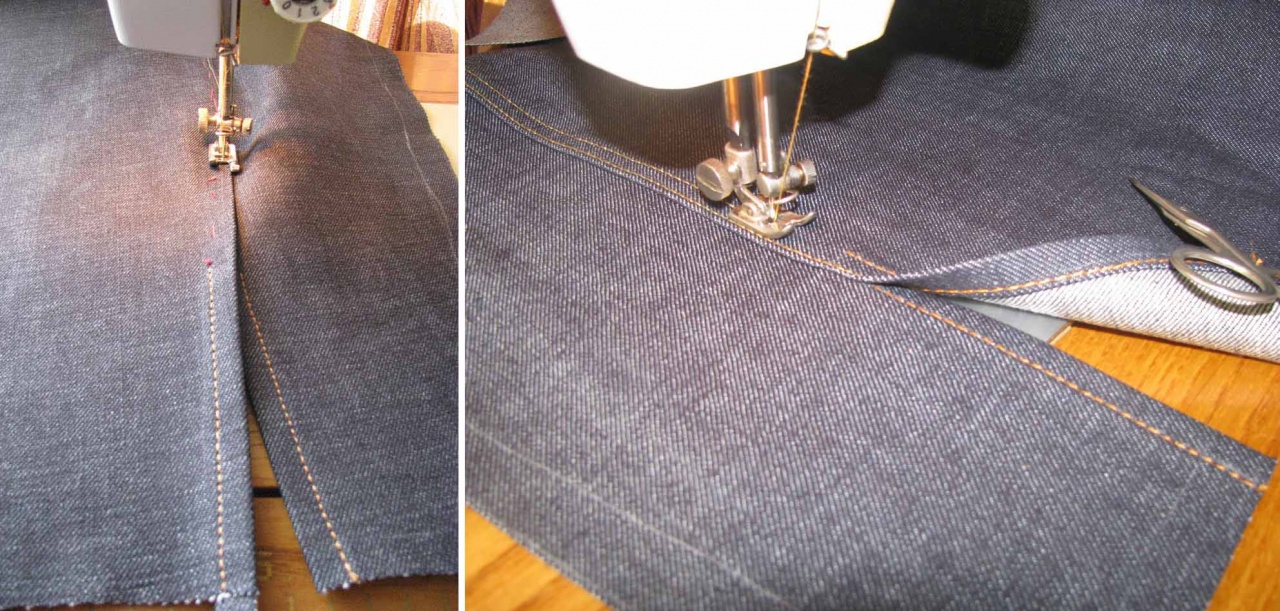

Шов «в замок» на рукаве.
http://forum.watch.ru/attachment.php...1&d=1542731077

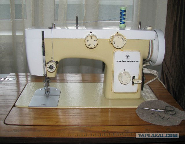

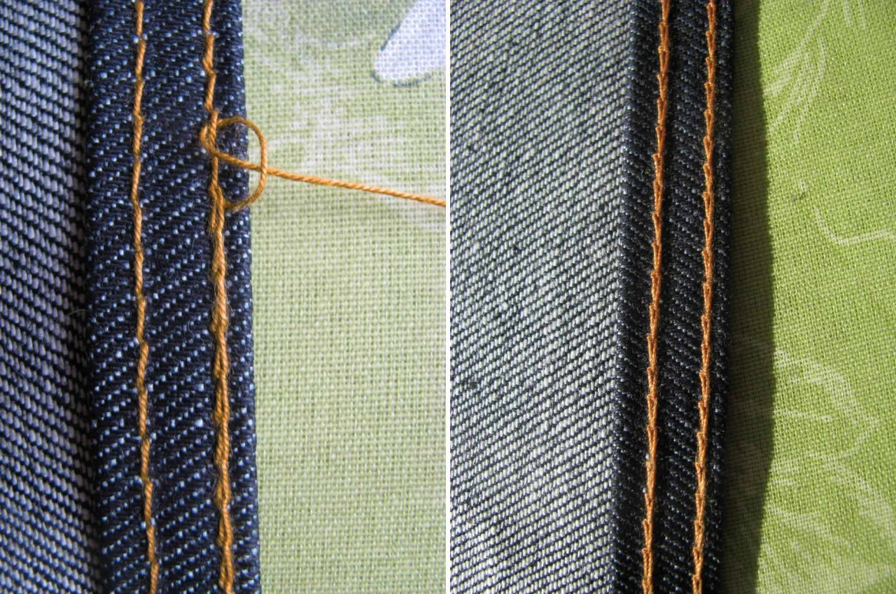

Шью на обычной бытовой машинке, но хочется, что бы всё было как на фирменном изделии. По этому, где необходим цепной стежок, сделал имитацию цепного стежка вручную. Он, конечно, никакой практичной функции не несёт, только эстетическую).
http://forum.watch.ru/attachment.php...1&d=1542731123

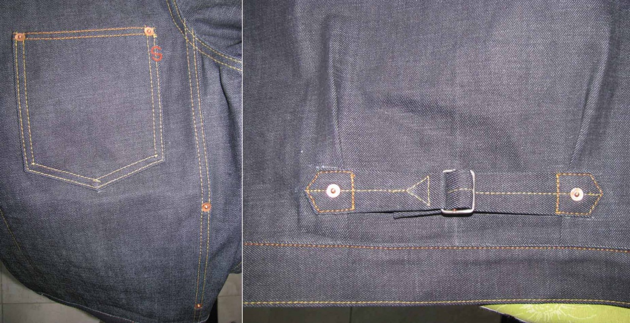

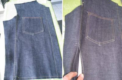

Полочка с боковым карманом в шве и накладной карман
http://forum.watch.ru/attachment.php...1&d=1542731164

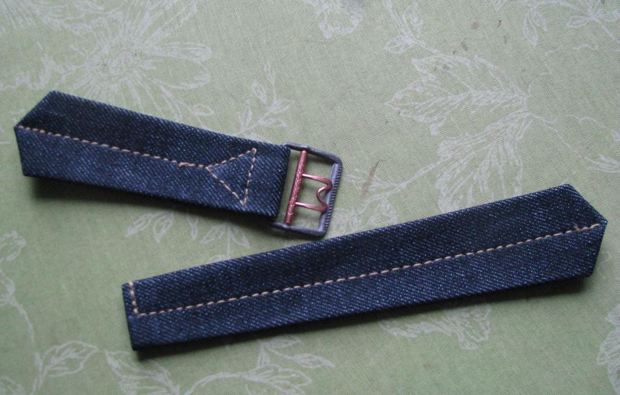

Детали для хлястика.
http://forum.watch.ru/attachment.php...1&d=1542731200

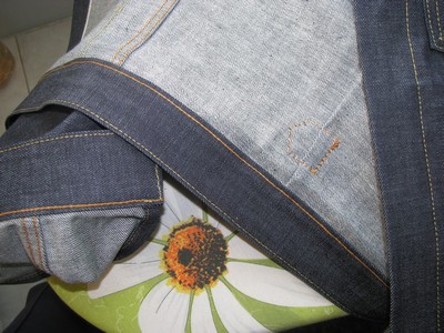

Вид с изнанки. Где необходим цепной стежок - там цепной, где нужен обычный - там обычный. Строчки выполнены нитками двух цветов: «зелёный банан» и рыжими. Так, как правило, шьются классические джинсовые куртки
http://forum.watch.ru/attachment.php...1&d=1542731238
Установил заклёпки.
http://forum.watch.ru/attachment.php...1&d=1542731281

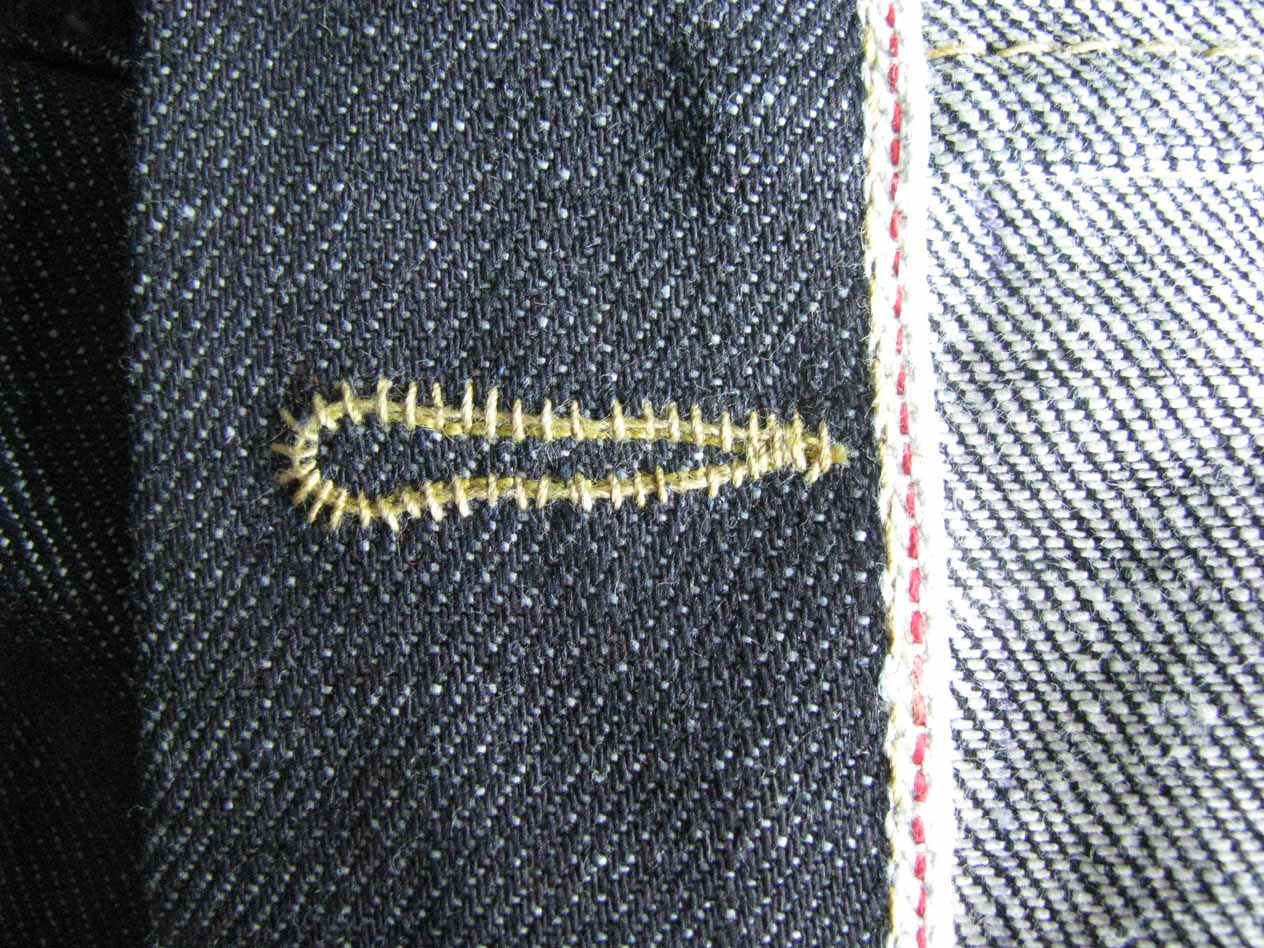

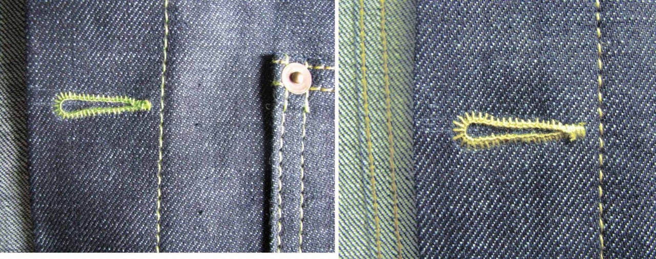

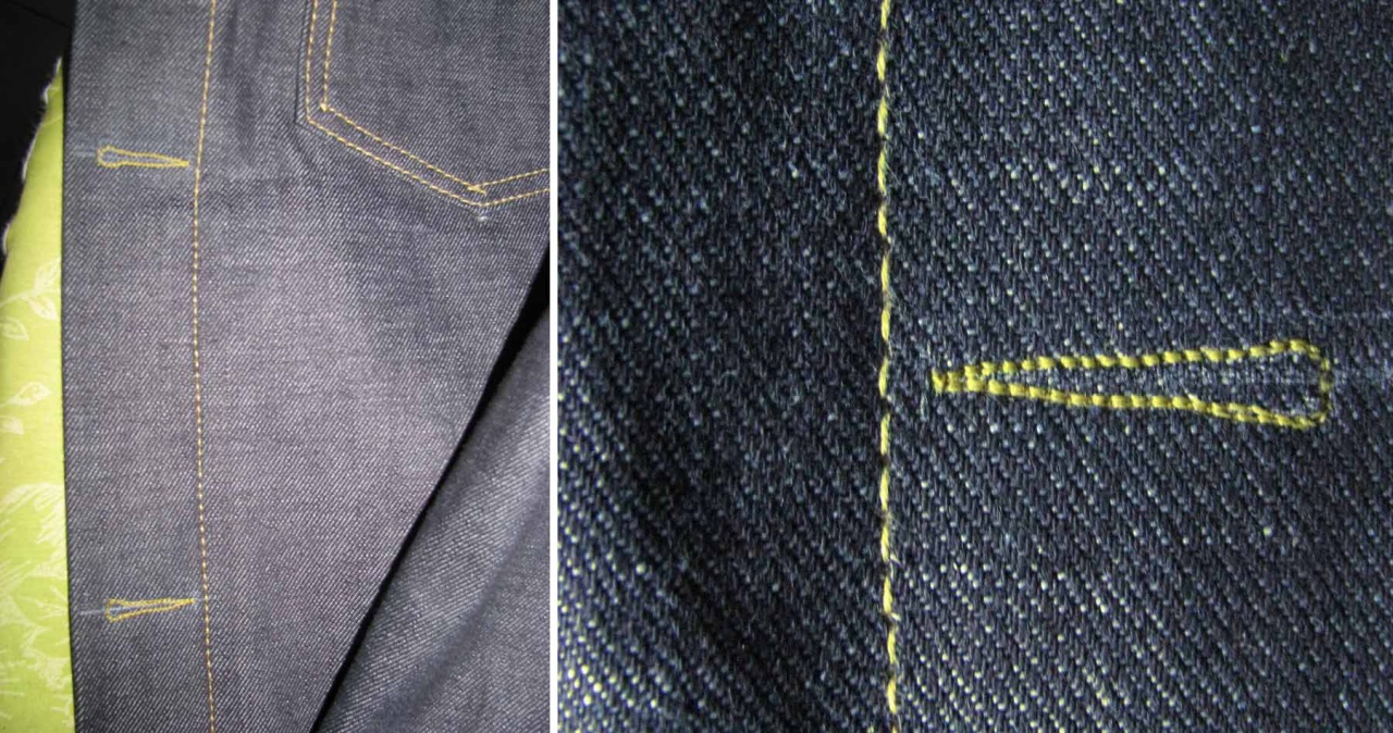

Изготовление петель под пуговицы хотел заказать в ателье. Но в ателье города не оказалось нужной петлеобмёточной машинки. Пришлось петли делать вручную. Посмотрел видеоуроки, попробовал, результат не понравился. Посидел, поэкспериментировал, сделал по-своему. Сначала наметил и положил двойную мелкую строчку
http://forum.watch.ru/attachment.php...1&d=1542731353

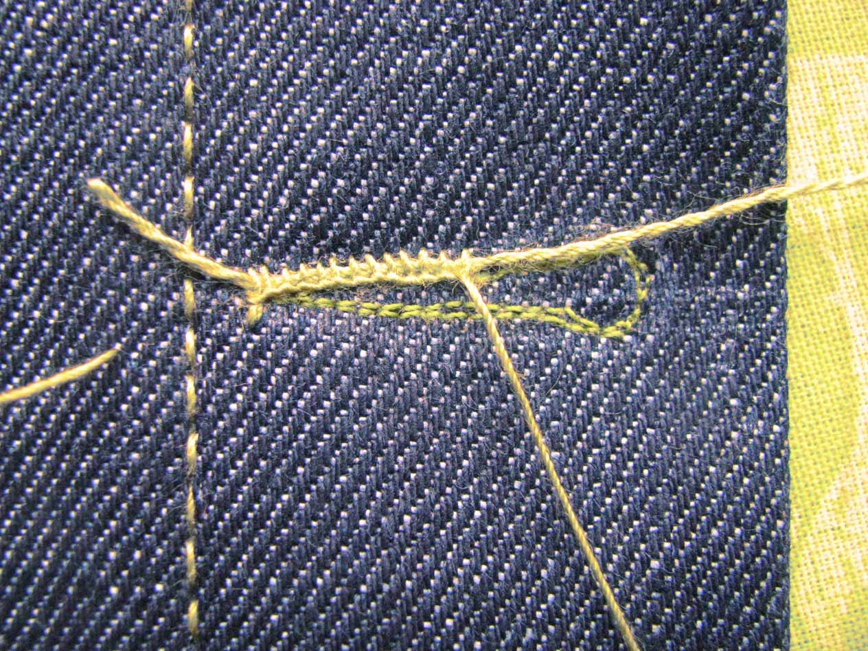

Не прорезая петлю, начал обмётывать
http://forum.watch.ru/attachment.php...1&d=1542731399
Вот результат
http://forum.watch.ru/attachment.php...1&d=1542731445
С изнанки выглядит не очень, но приемлемо. И затем уже прорезал петлю.
http://forum.watch.ru/attachment.php...1&d=1542731498

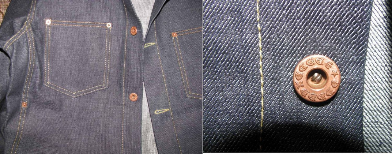

Установил пуговицы, перед этим слегка состарил (патинировал).
http://forum.watch.ru/attachment.php...1&d=1542731542

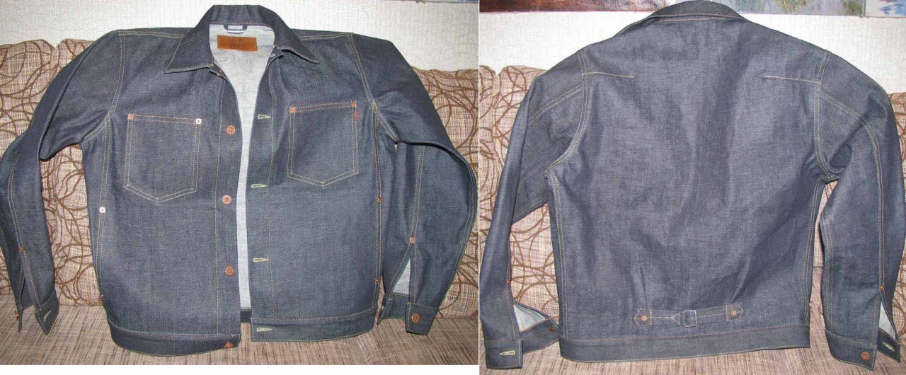

Готово. Ткань понравилась. Очень жесткая, даже после вымывания крахмала. Слегка сероватого оттенка с, не очень отчётливо видными, горизонтальными полосами.
http://forum.watch.ru/attachment.php...1&d=1542731594
Шил на той же машинке.
http://forum.watch.ru/attachment.php...1&d=1542731643
