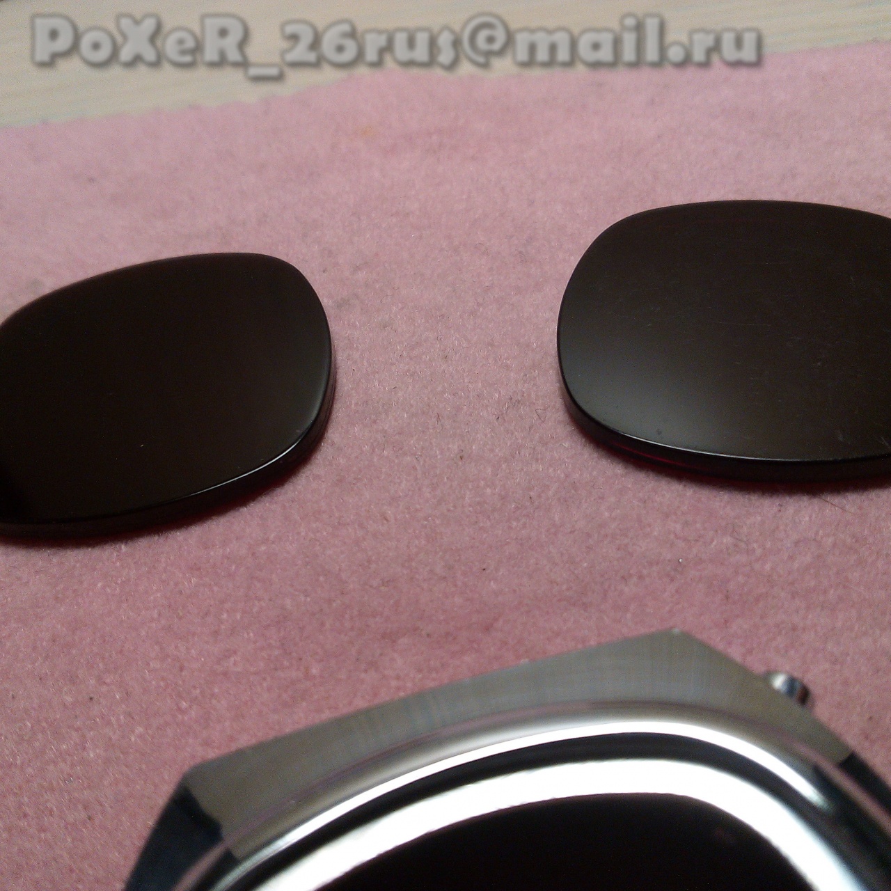

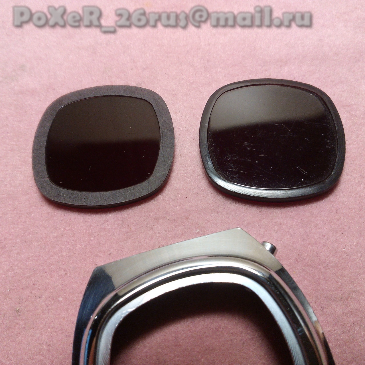

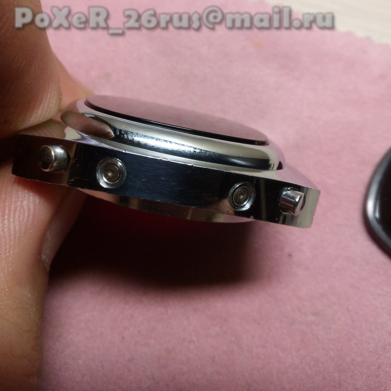

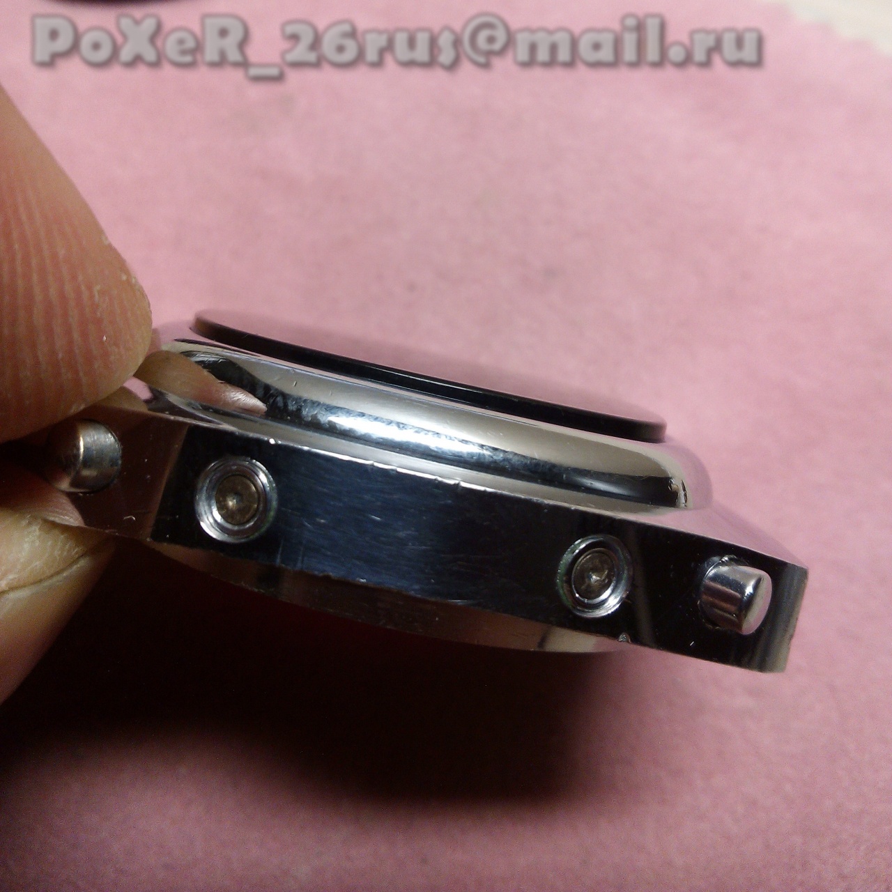

Странное дело. Толи года производства разные, толи смены, толи еще что?!
А может одно на производство шло, а другое для мастерских?!

Первое стекло 100% з-д,,Пульсар,, второе не днаю

Второе стекло похоже на продукцию завода Сегмент (Кировоград)
