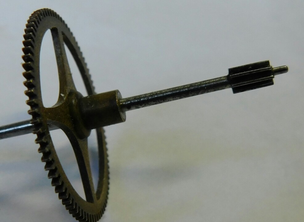

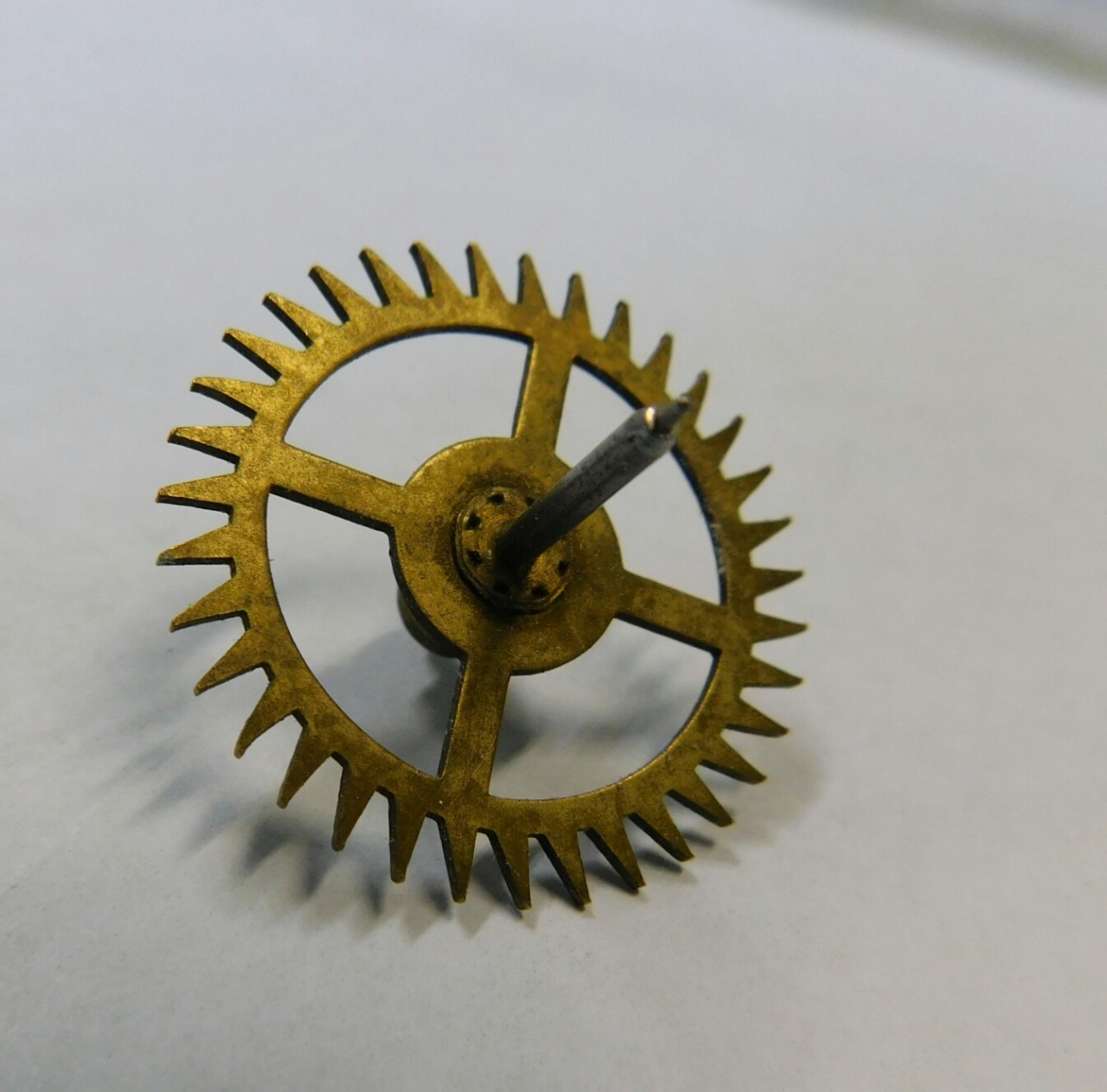

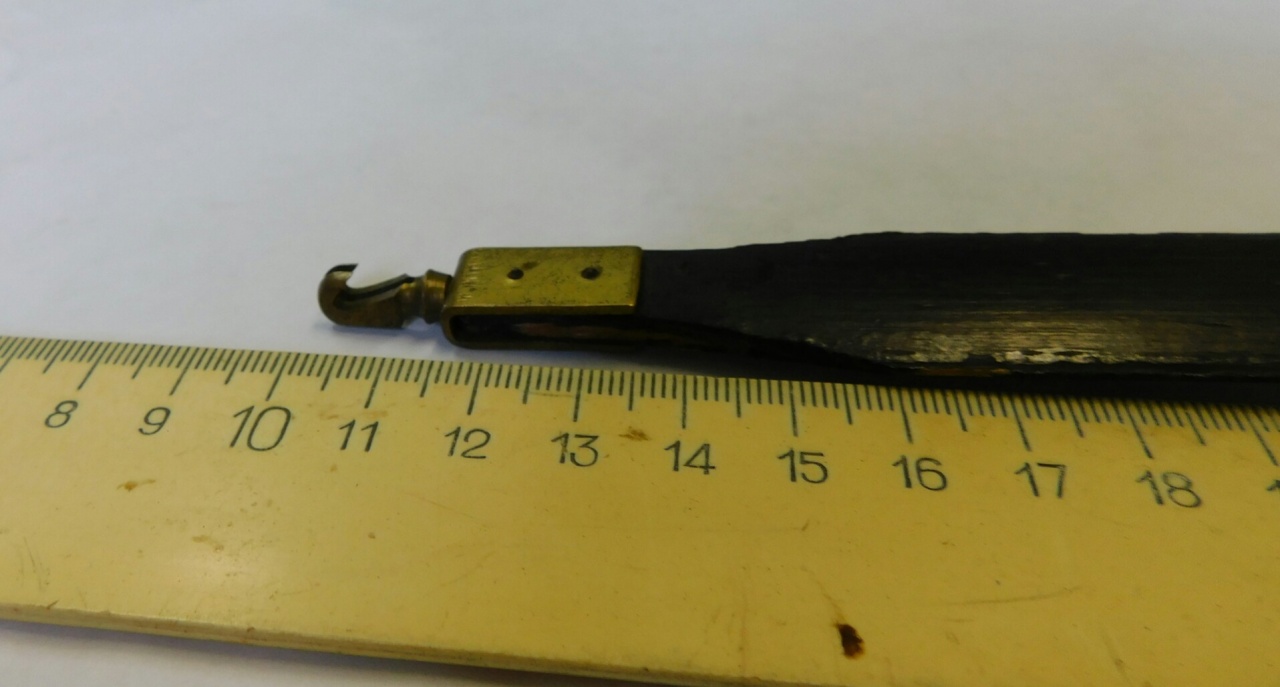

Сообщение от Wasisualii Посмотреть сообщение
Помогите найти изображение и размеры крепления маятника, тот кто чинил, сделал что то непонятное, а склеить его не проблема.
Василий привет !
Вот так это должно быть, сейчас по колесу посмотрю.
------- ДОБАВЛЕНО ЧЕРЕЗ 24 МИН --------
Как ремонтировать колесо, оно имеет восьмёрку, как ровнять, как крепить на ось?
Для выправки восьмерки на колесе в идеале прес,
Но и тисками вполне можно обойтись, зажать колесо между двух пластин .
На ось его крепить нужно с помощью втулки, которая на ось насаживается " в натяг" , а на колесе
расклепывается (накернивается).

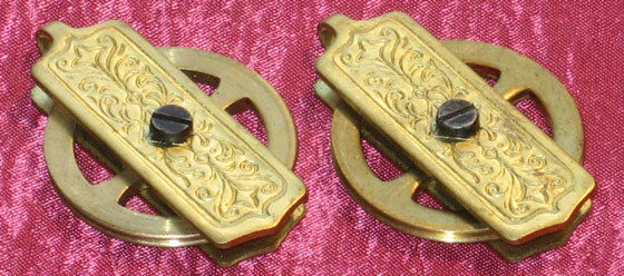

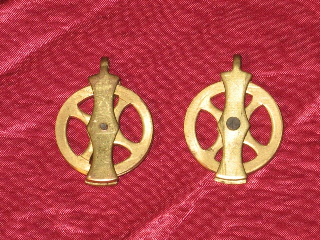

Олег, коллеги, подскажите ещё, пожалуйста.
Какие блоки больше подходят по стилистике к этим часам?
Влад.

Влад, добрый день!
Мне кажется комплект №1 подойдёт больше, комплект №2 выглядит архаично для модерновых часов.
