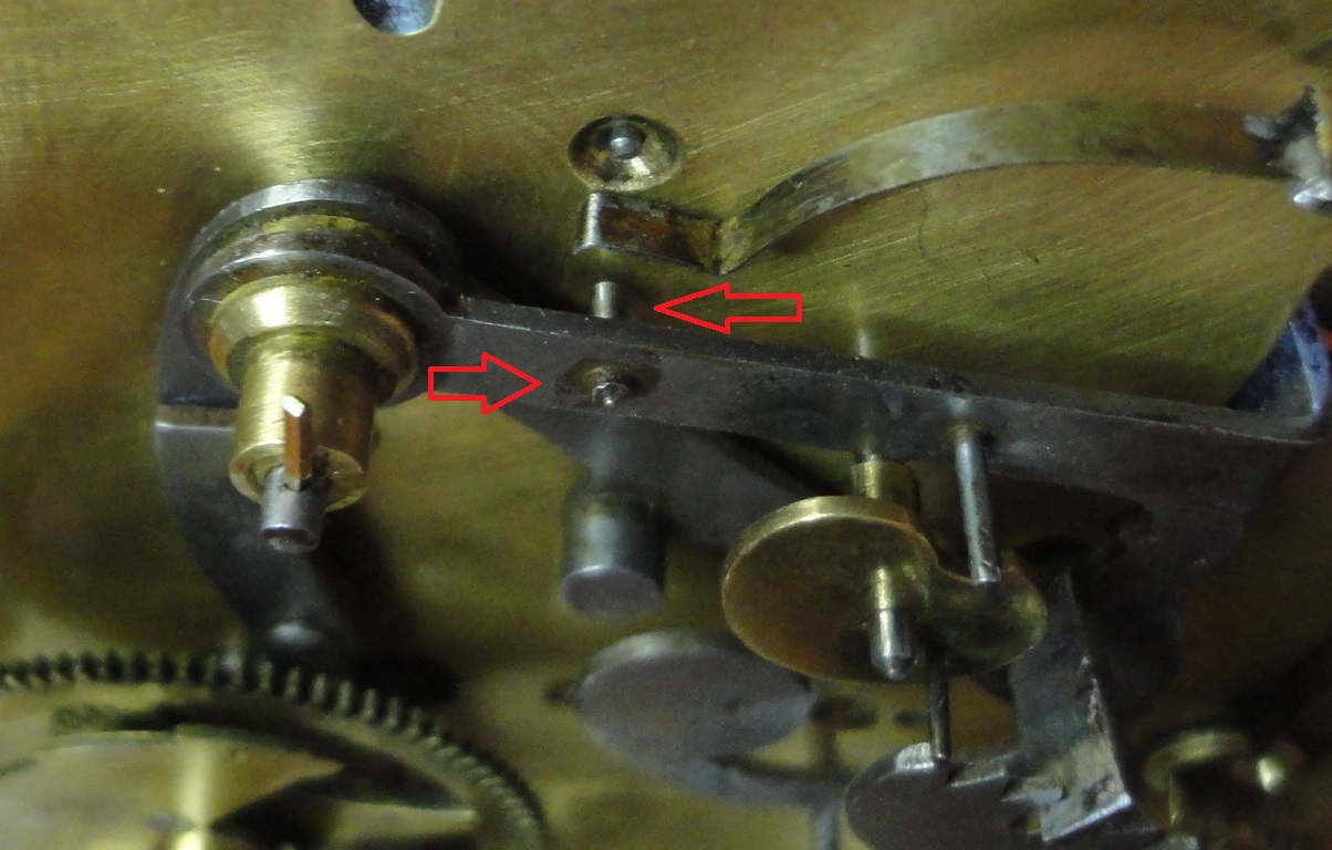

Да, такое и у меня было пару раз. Сейчас часы в разобранном виде "идут" на компьютерных колонках. Я думал что просто случайность. Если блокировать, то тогда конструктивно более понятно, потому как для обратного действия-поддержания должны быть дополнительные штифтики где нибудь на рычаге, чтобы за них могла пружинка зацепиться, то там ничего подобного нет и не было. Спасибо огромное за консультации. С нетерпением жду Вашего сообщения.

Благодарю Николай. Очень интересный и полезный пост, замечательная работа!
На плате своих часов нашел, по старым темным следам, прежнее положение этой пружинки ( на фото слегка видно). Действительно она должна быть изгибом вверх, а концом упираться (или скорее поднимать) рычаг, который разрешает спуск каждые полчаса. Я так понимаю, эта пружинка облегчает подъем этого рычага шестерней со штифтом который происходит раз в 30 мин?
По межосевым расстояниям барабанов не подскажите. К сожалению, у меня только один механизм Gustav Becker, не с чем сравнить.
С уважением, Александр Анатольевич.
Пружина должна прижимать рычаг вниз чтоб он возвращался надеждно в исходное состояние.
Ваши часы очень старые. Может и есть некоторый стандарт для расположения валов завода, но он относится к более поздных часов, у них расстояние между валов больше чем у ваших.

Спасибо nevenbekriev за помощь. Не могу сказать, что я сильно опечален, что мои часы очень старые (предполагаю середина 1898 г.), но в данном случае пока, что есть проблема и с цифером, а еще и хочется большой ( 18 см), уже и корпус заготовлен соответствующий, да и со стрелочками тоже... Не от Lenzkirch, не от Erhard-Robert Schlenker, и от Phillip Haas & Söhne- не подходят...

Александр Анатольевич,
По расстояниям скажу чуть позже, как доберусь домой.
Да, расстояния другие. Межосевые барабанов - 53 мм, между осью стрелок и осями барабанов - по 35 мм.
С уважением,
------- ДОБАВЛЕНО ЧЕРЕЗ 13 МИН --------
Сообщение от alex2006 Посмотреть сообщение
Вот, показываю такой штифтик у меня (пружину приподнял, чтобы был лучше виден штифт):

Огромная благодарность за помощь. Как в известном старом фильме фильме: ...будем искать..
PS да, штифт для этих целей, но в моем механизме скорее всего пружина скользит по рычагу..
Еще раз спасибо. Искренне восхищен Вашей работой с механизмом. Достойная работа. Мне казалось, что я слишком щепетилен к таким вещам и много уделяю времени чистке мех. но глядя на Ваш подход к данному делу, понимаю, что есть куда стремиться.

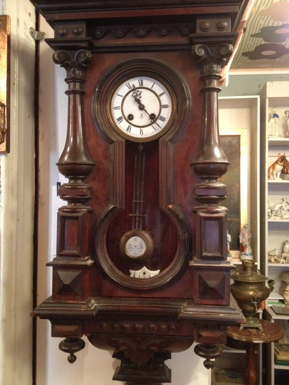

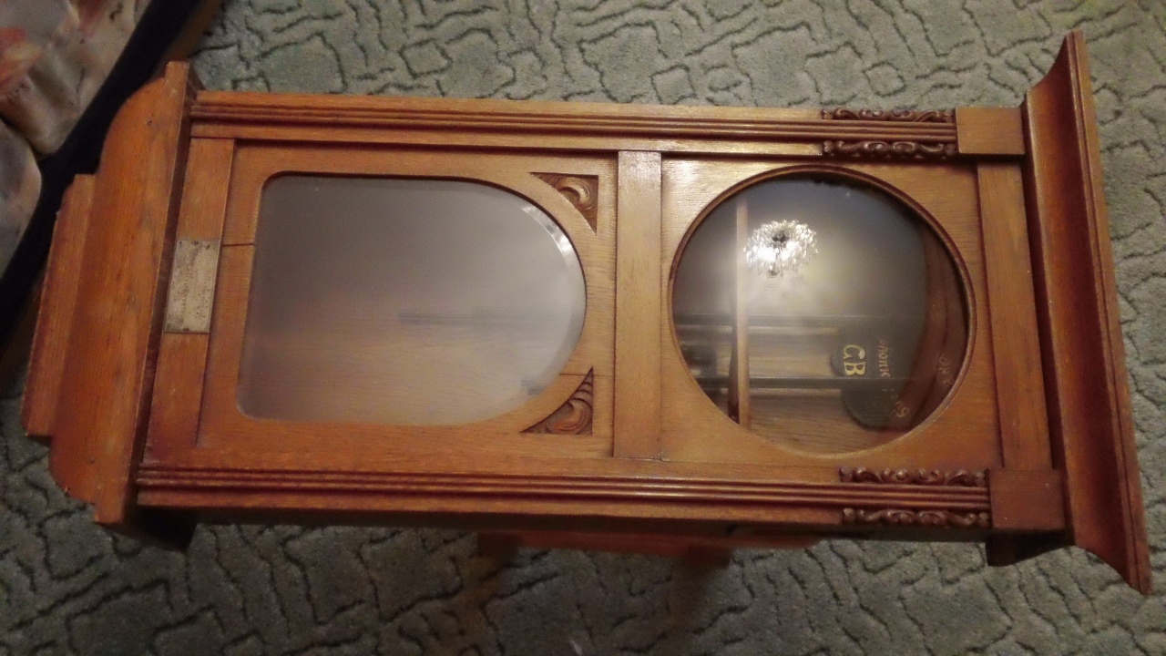

Добрый день! подскажите пожалуйста ориентировочную стоимость часов? дата производства 1894-1904 г.г.
ID:	1082794 Нажмите на изображение для увеличения
  #987
Старый 29.07.2015, 13:48
Аватар для Сергей Дмитриевич
Регистрация: 21.04.2010
Адрес: Беларусь г. Барановичи
Сообщений: 8,885
Сказал(а) спасибо: 711
Поблагодарили 5,787 раз(а) в 4,080 сообщениях
Беккер, в корпусе "восьмёрка" немного дороже стандартных.

30 тыс за них просят, дороговато?
  #989
Старый 29.07.2015, 14:20
Аватар для Oled
Oled Oled вне форума
Регистрация: 27.12.2008
Сообщений: 11,249
Сказал(а) спасибо: 9,198
Поблагодарили 13,761 раз(а) в 6,569 сообщениях
Это, скорее, т.н. "замочная скважина". Дороговато для нереставрированных часов, как минимум, вдвое.

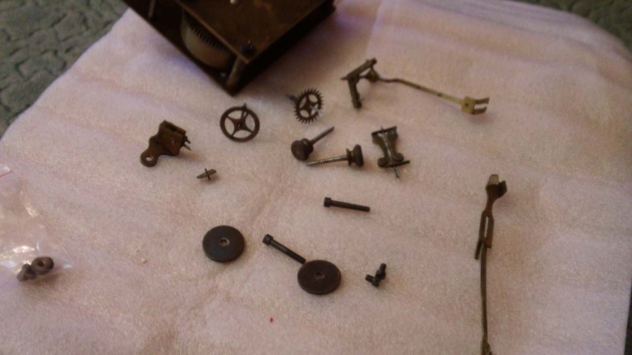

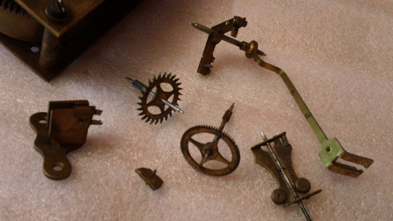

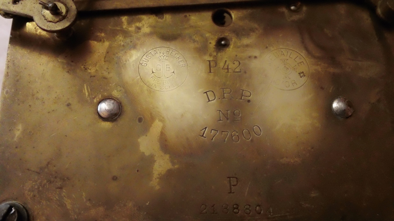

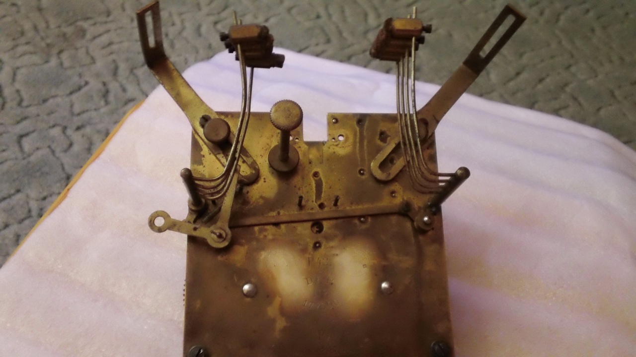

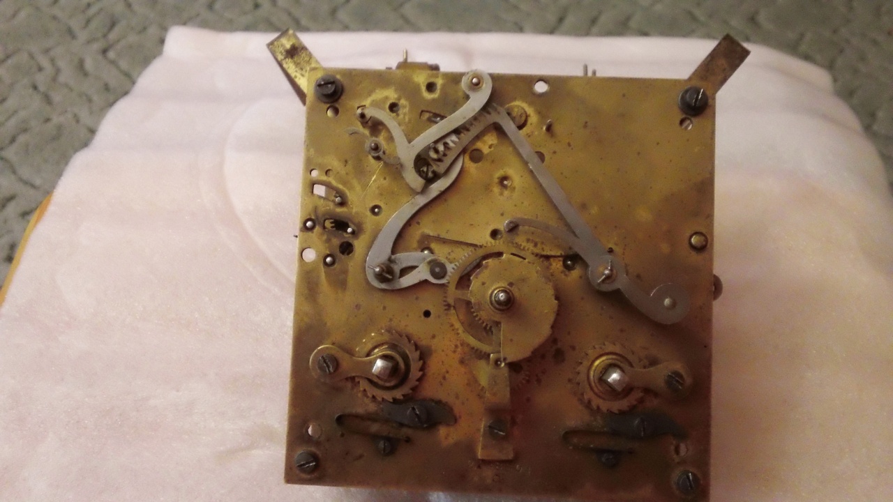

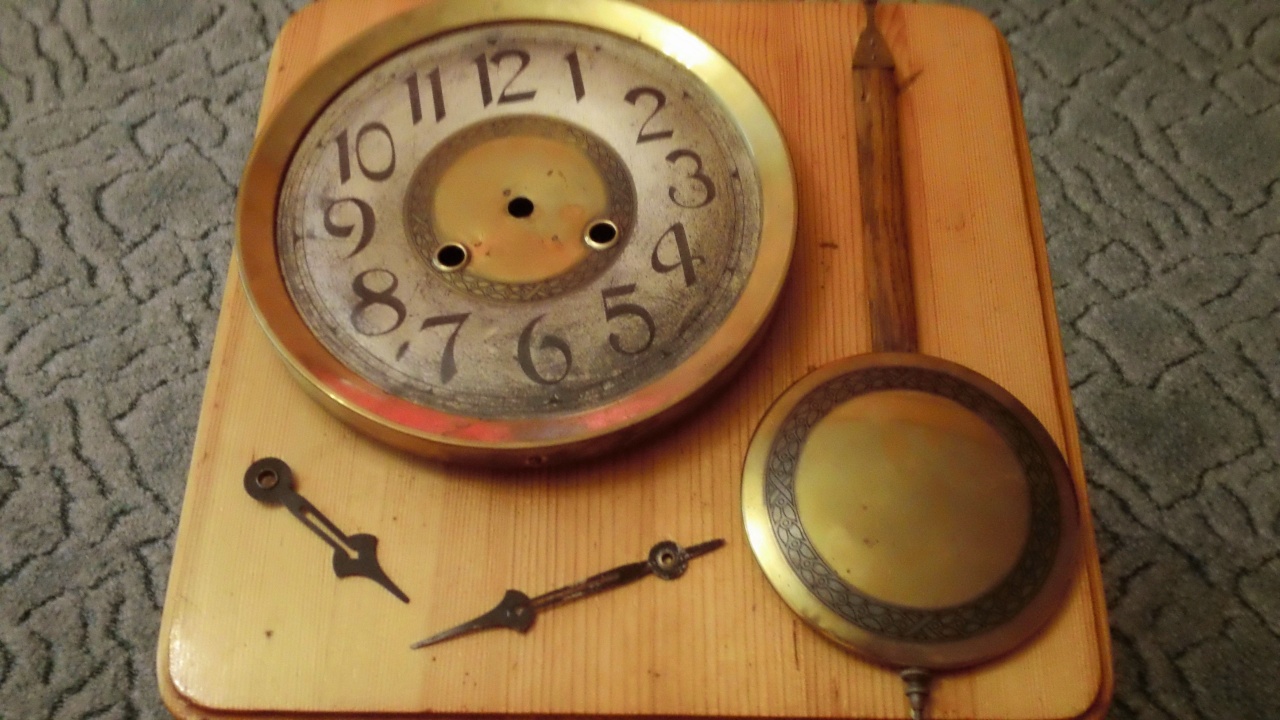

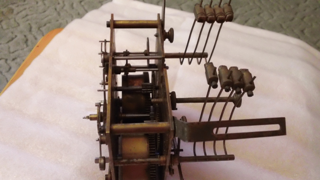

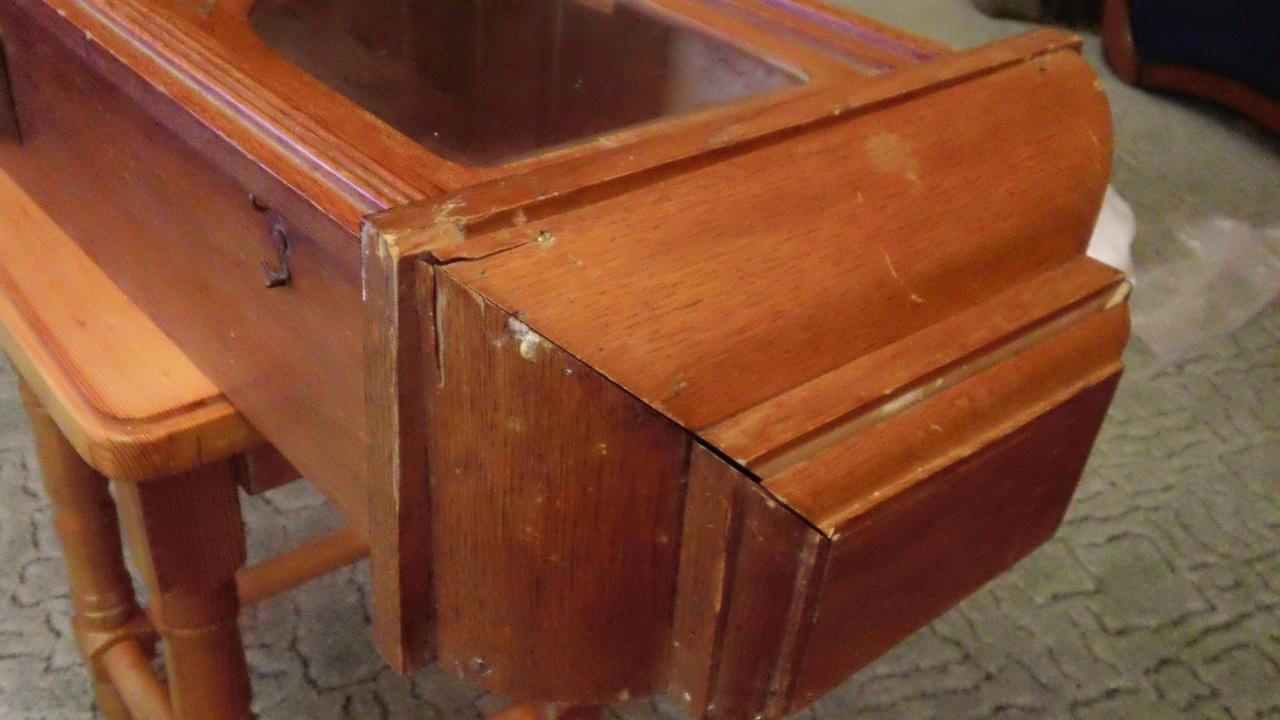

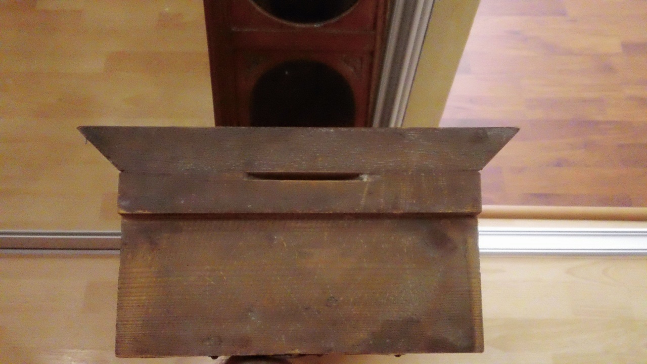

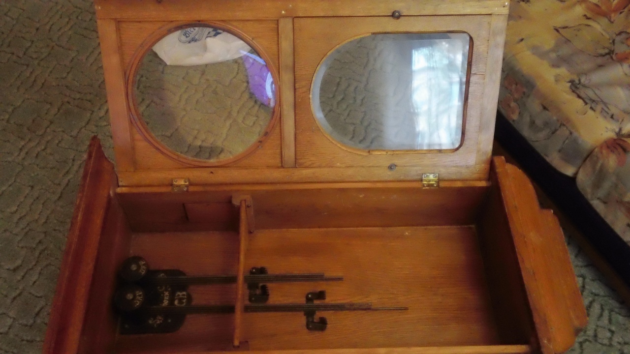

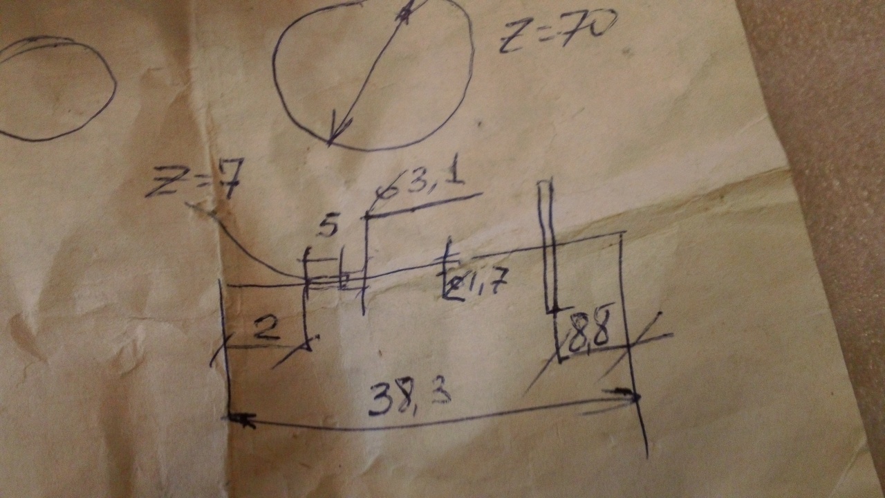

Здравствуйте. Стал обладателем таких часов (точнее конструктора).Вопросы-
1. смотрел по таблицам на этом сайте по одним 1926 по другим 1911 ????
2. какой должен быть навершень ?
3. отсутствует одна деталь мех (шестерня) а может еще чтото. есть ли у кого нибудь фото такого мех? просмотрел всю ветку так и не нашел . направьте если прогляделНажмите на изображение для увеличения

вот еще фотки. Бывший хозяин каторый разобрал все это сделал чертежик отсутствующей детаиНажмите на изображение для увеличения
