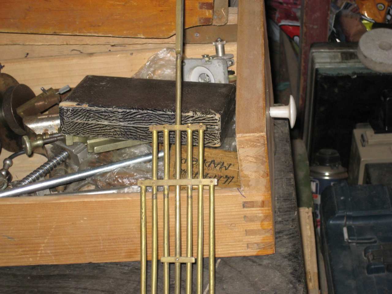

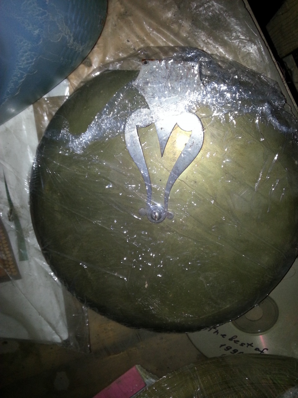

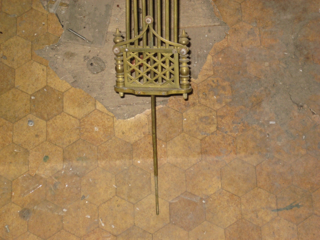

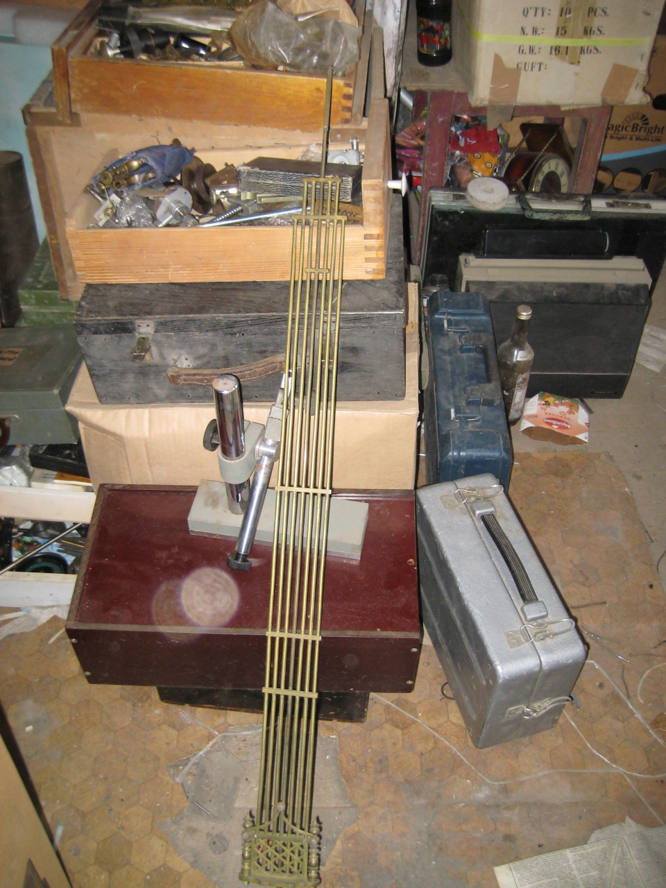

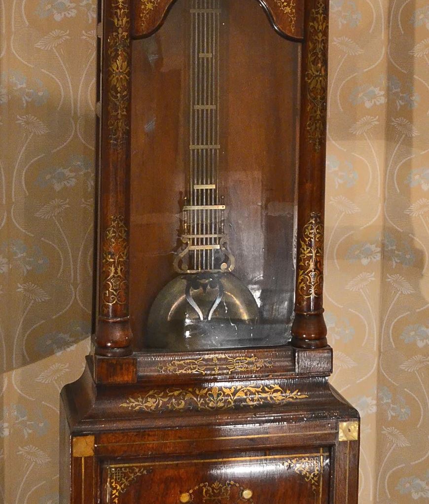

Саш, я не знаю, как у этого маятника была выполнена лира и была ли она вообще. Вот ближайшие по времени сгибневские маятники, тут и точеные столбики и нечто комбинированное. Но во всех случаях лира должна быть утоплена в линзу, без этого никак. А у тебя этого выреза в линзе нет, значит и лиры, чисто теоретически, не было, в нашем ее понимании.

Согласен, я и говорил что смущает что этого выреза нет. С другой стороны, боковые прутки внизу болтаются, значит как то их надо фиксировать, ладно, будем думать.

Поищи дырочки на боковых прутках: надо найти место где стояла большая перекладина (если она была), она должна была быть зафиксированна на прутках.

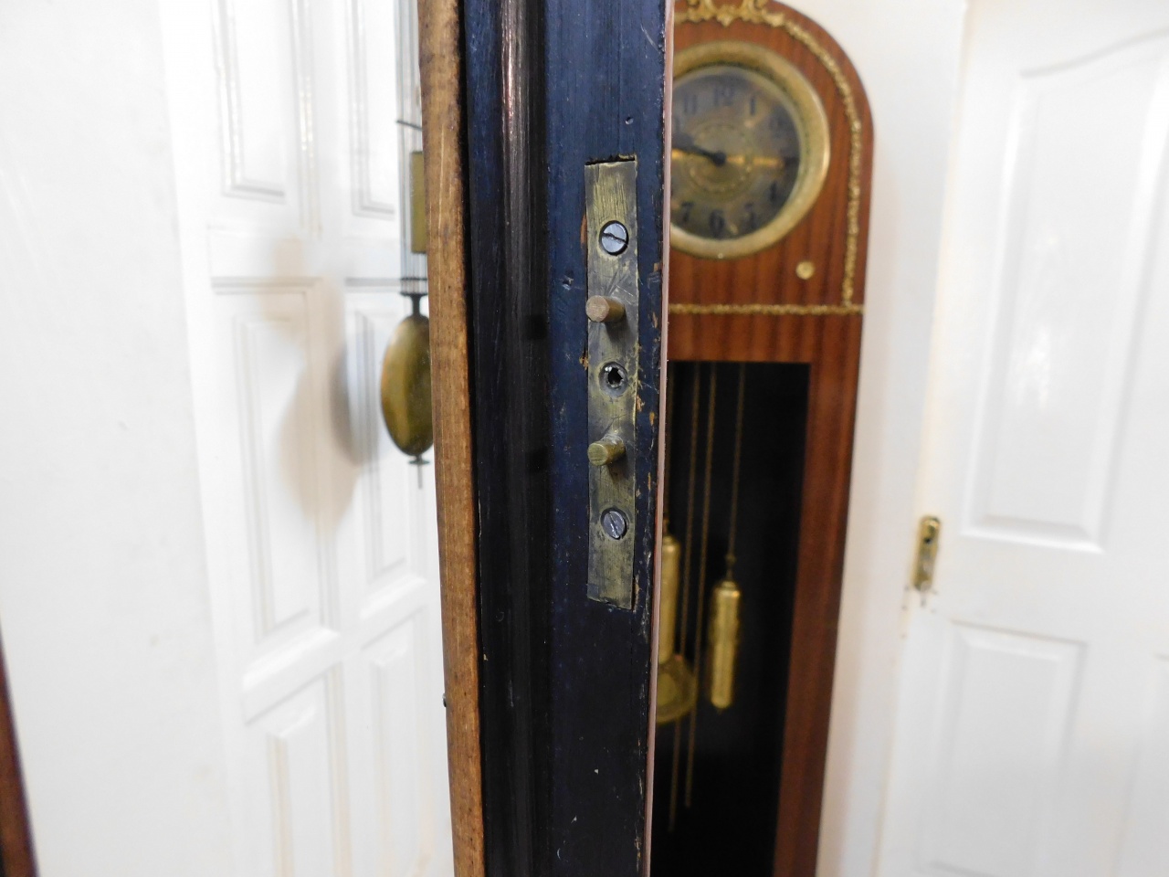

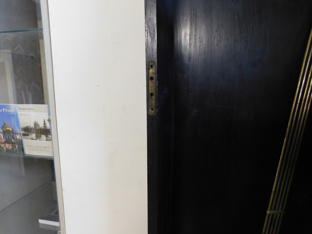

Вот ещё немного фото
