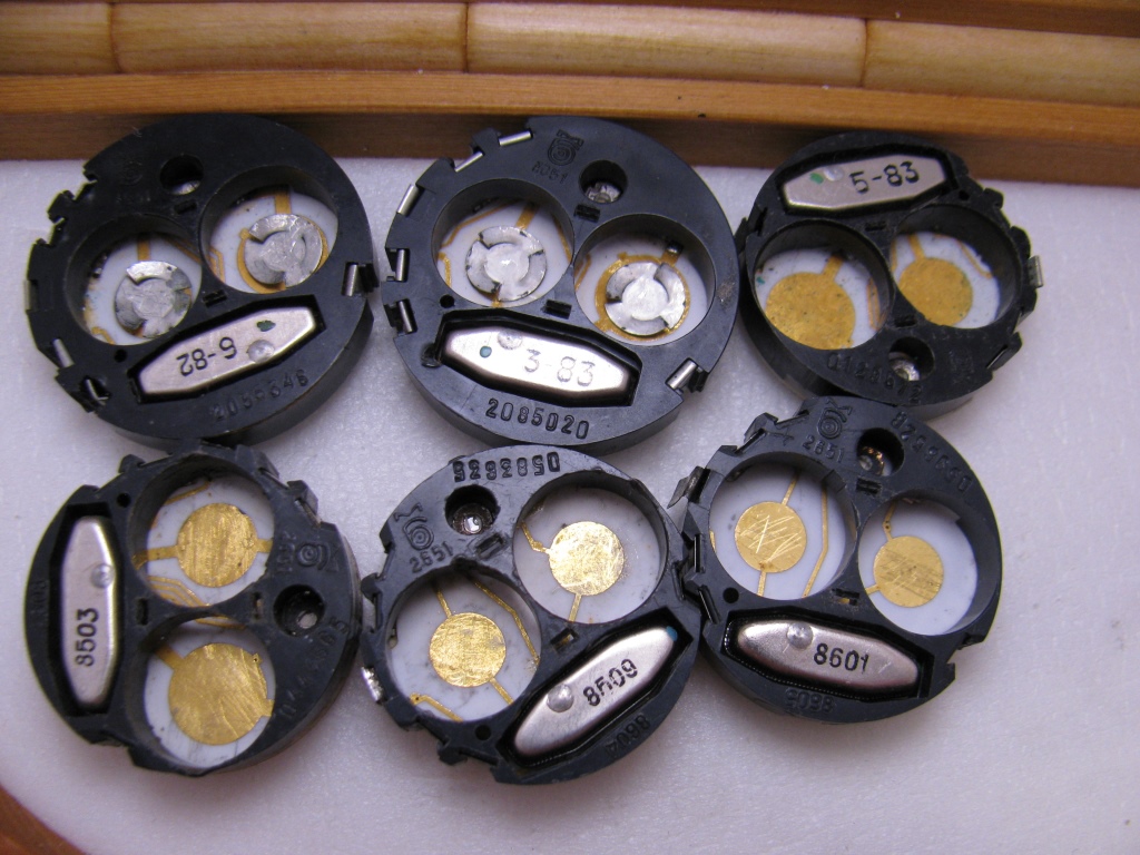

Вот ещё ...
3051 6-82 2055346
3051 3-83 2085020
2651 5-83 0129572
2651 8503 0443565 стакан-8606
2651 8509 0583635 стакан-8604
2651 8601 0596526 стакан-8605

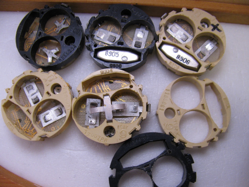

Решил добить остатки, пока всё.
3051 1869377 без платы(ориентир. керам., 80г.)
2651 0965284 стакан-8807 текстолит, наружн. кварц.
2651 8905 1174327 стакан-8908 текстолит
2651 1180061 стакан-8909
2651 8906 1188141 стакан-8909 текстолит
2651 1204948 стакан-8911 текстолит, наружн. кварц
2651 1300786 стакан-9004 текстолит, наружн. кварц

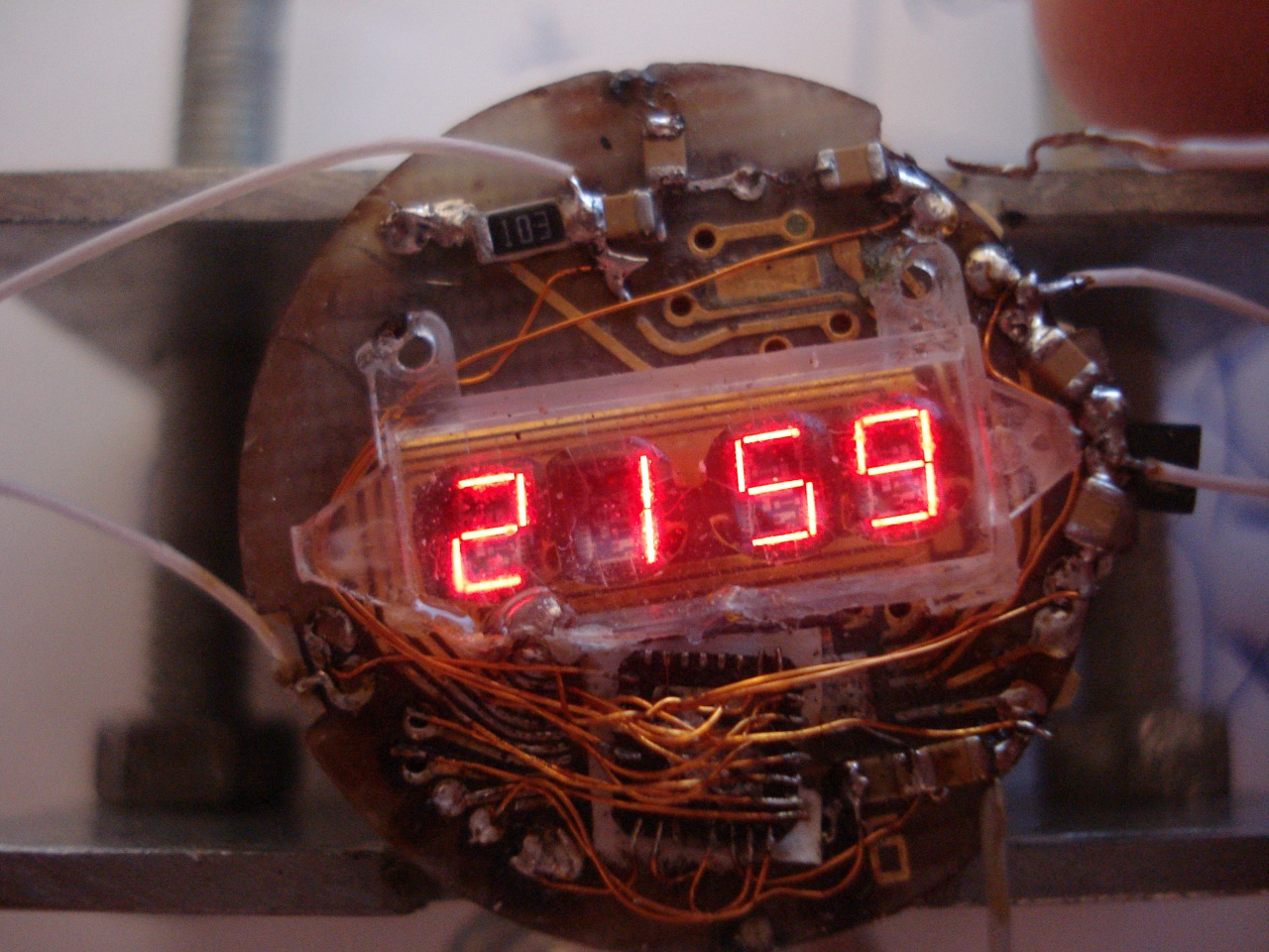

а мне никогда не попадался второй вариант, все чаще первый, его я когда-то и мучал как мог.

А в чем была проблема? не поверю, что хоть одна дорожка вылетела...
Судя по фото - сдохло все, кроме дисплея, поэтому создана альтернативная логика...

я уже как то говорил что сей девайс создавался на спор что их можно поднять, и, результат на фото, но просто забыли что часы то наручные и должны иметь минимальное потребление. в этих часах этого нету, после того как коньяк выпили затею оставили, (просто часто стали попадатся рабочие часики) сей же девайс до сих пор лежит где-то в тумбочке, как напоминание что все возможно если мозг включить.
Там Мега 8 или подобная? Если правильно управлять спящим режимом, на ней можно добиться 10..15 мкА, что соответствует примерно году от 2*G13 или двум-трём годам от 2032.

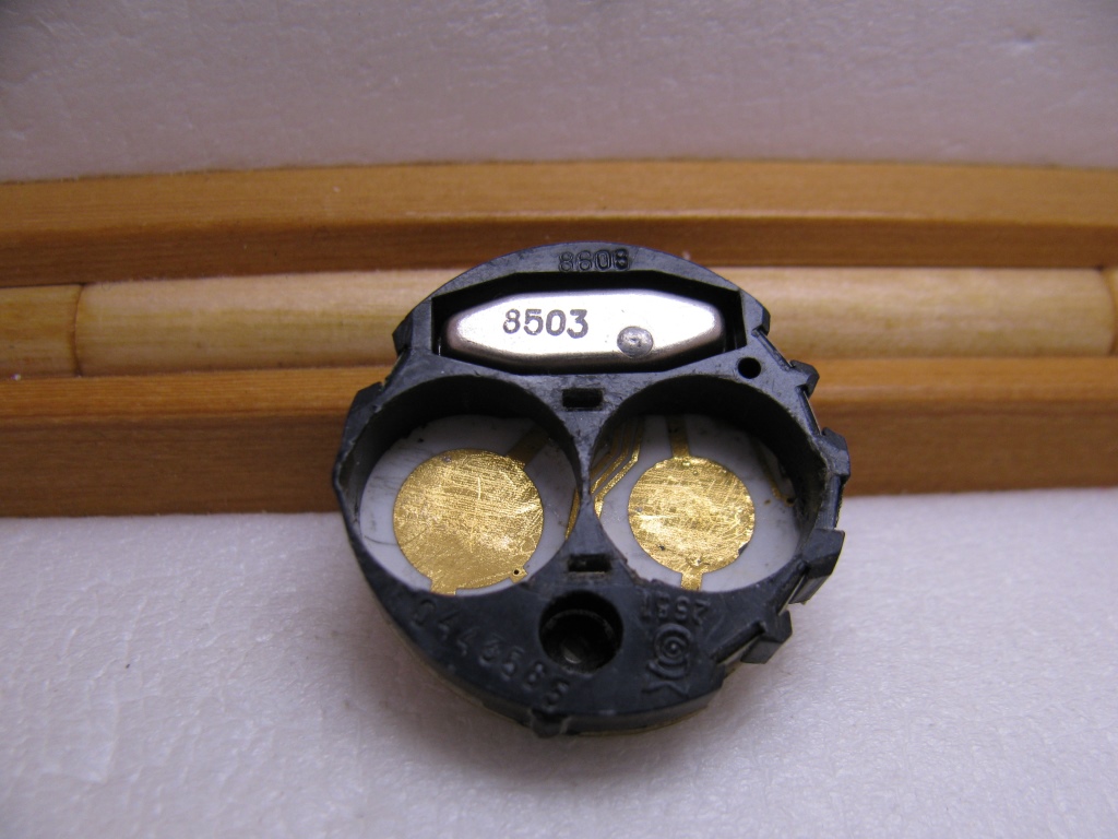

03.85 0443565 8508 (проверить)
Проверил, фото прилагаю, можно исключить из таблицы, заводская опечатка.

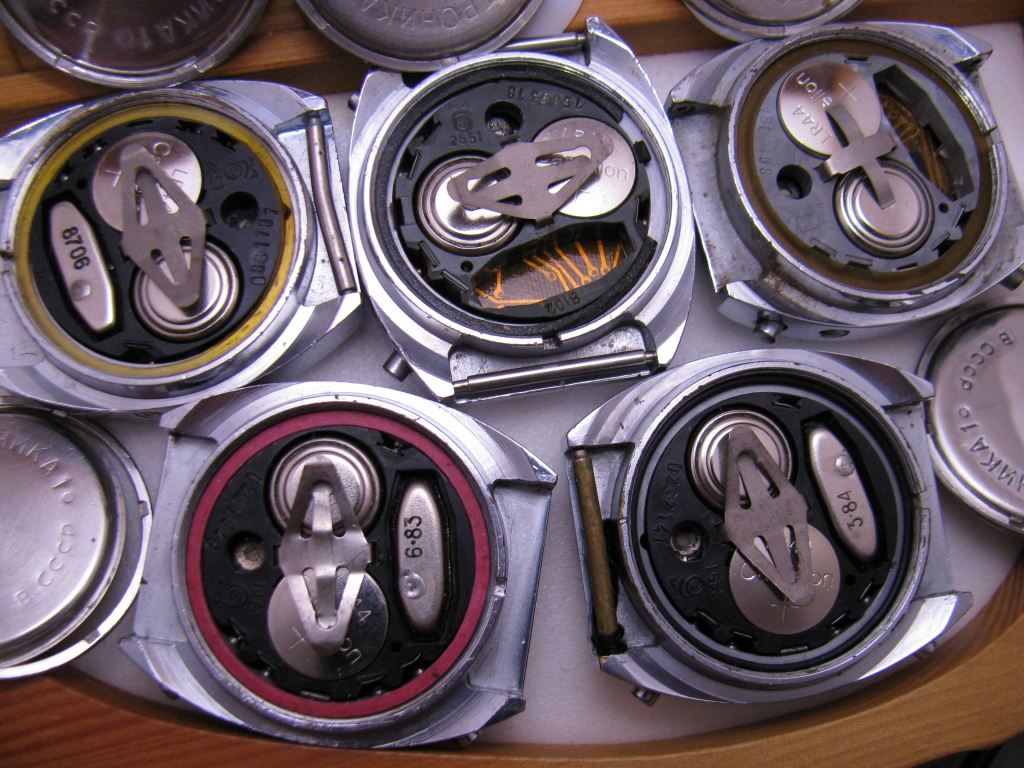

Сегодня искал бумаги, наткнулся на коробку с 26-м калибром.
2651 6-83 0235826
2651 3-84 0262141
2651 8706 0861797 стакан-8801
2651 1505318 стакан-9102 текстолит
2651 1864109 нет даты текстолит.
