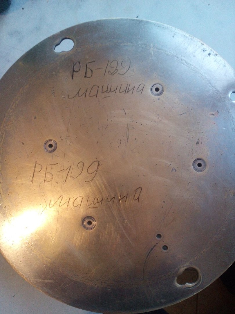

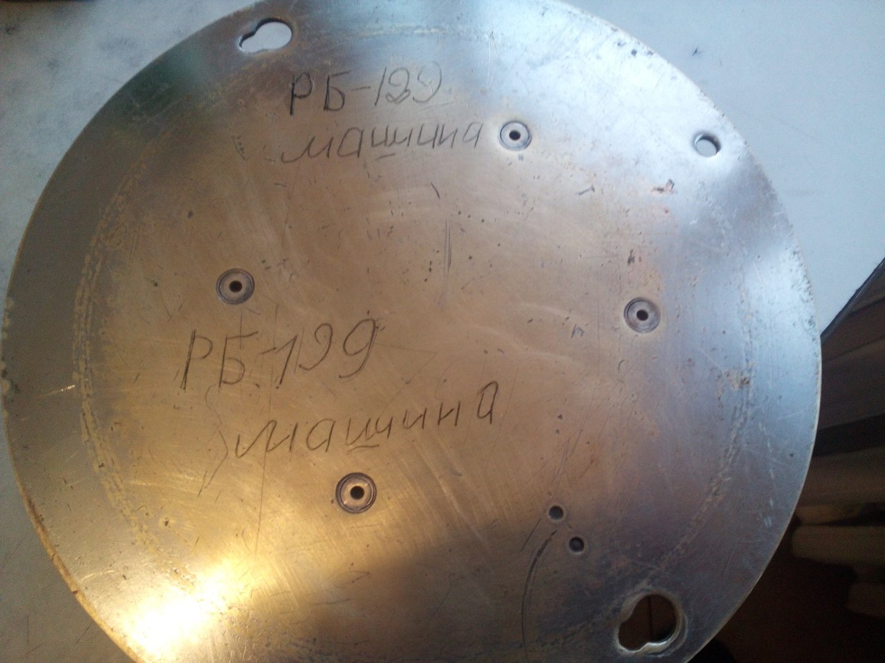

Кастрюльку получил, НА обратной стороне НАЦАРАПАНО (две царапки) РБ 129 МАШИНА, РБ 199 МАШИНА (Я думаю РЕЙДОВЫЙ БУКСИР Машинное отделение) Корпус 52г. мех 57г. Х-3 70г. У МЕХАНИКОВ грязные руки!!! Ели омыл!!!! Выглядят стильно !!!! НО! 5 - ЧМ круче !!!
Рекомендую "эксплуатация и ремонт измерителей времени"1958 — Б.Д. Петров
ВОТ!!!!
Царапки

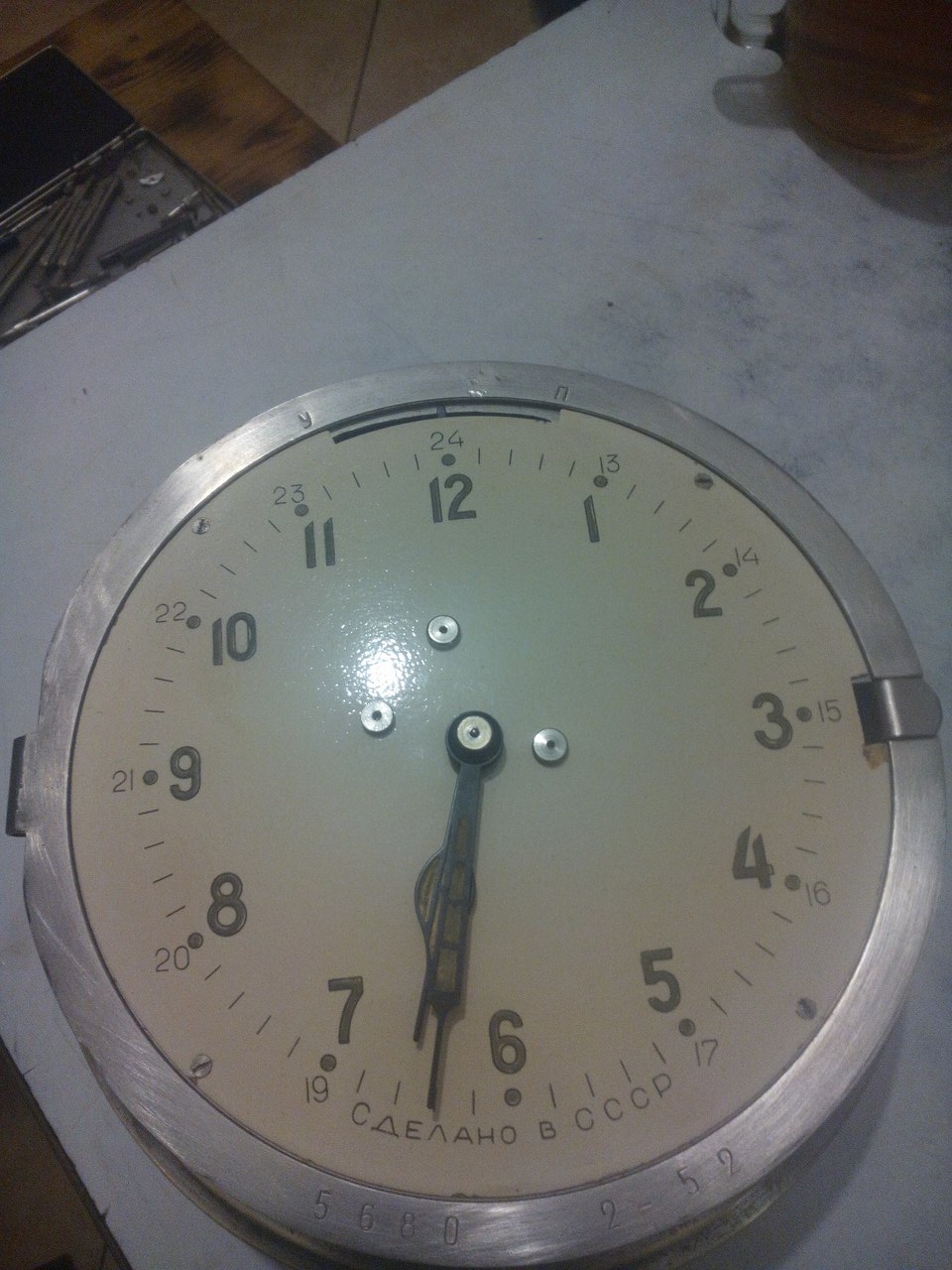

Родная а рядом с готовальни

Сообщение от NSGV Посмотреть сообщение
А рядом с гайкой от циркуля что за шайба?
шайба, прижимная, прижимает стрелки . между стрелкой и гаечкой..
наверное, ранее, в 30 х.. циркуль изготовлялся тоже на заводе типа штурманских инструментов. ну, конечно, инженера всякие и тд.. но изделие то похоже, вот и позаимствовали готовую вещь.
Механизм адаптировали под производство, усовершенствовали, заменили. Может от иностранцев размер пришел, может производство циркулей пришло в страну с часами и штурманскими принадлежностями. В общем это вопрос на форум любителей чертежных инструментов в раздел "история циркуля от древней Руси до СССР".
Кстати, таких гаечек "от циркуля" две на кастрюльке, вторая внутри.
