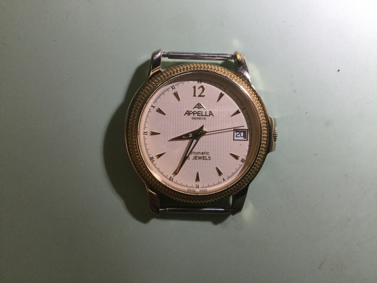

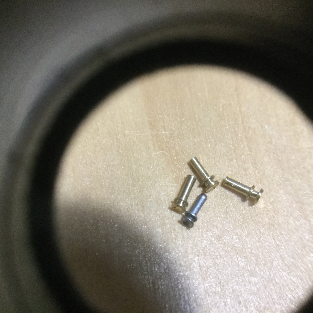

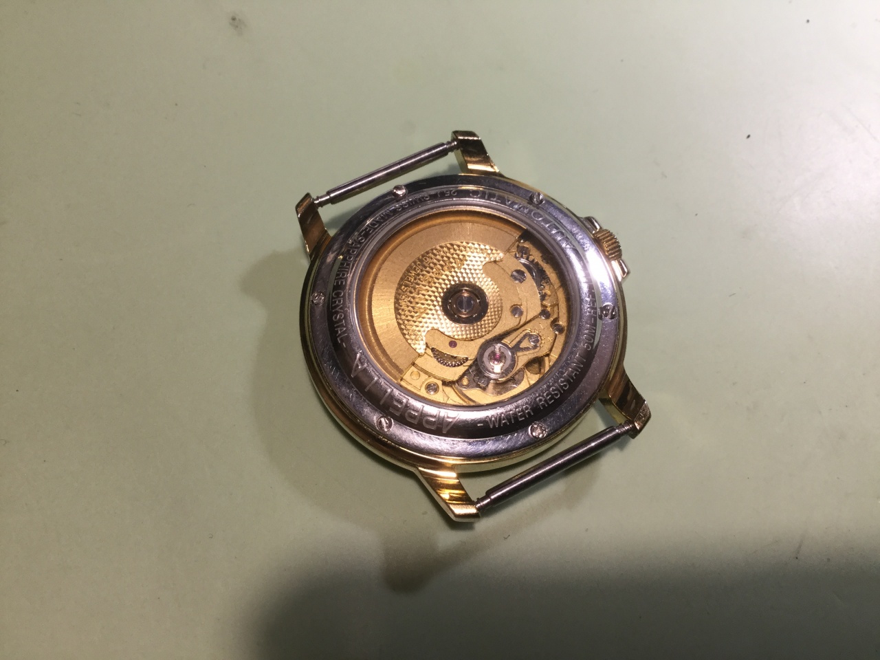

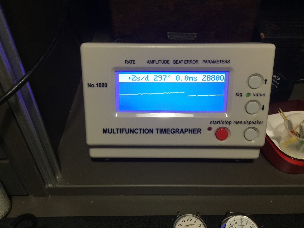

Андрей, приветствую тебя!
Все таки доделал я апеллу на 2824-2, которые мы вместе с тобой ремонтировали! Винты подрезал, которые ты мне дал, и результат на фото. Вроде неплохая картинка? Править пришлось спираль, в микроскоп глянул - не понравилась, и как то само собой поправил, даже обьяснить не могу что.. да все)))). Вот, в лупу так не видно ничего, а в микроскоп посмотришь, все сразу ясно, что нужно предпринять.
Ремонтуар сам собой починился, кстати.
Отдам их жене))))
