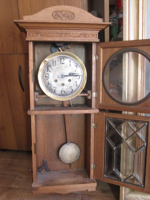

Хотел так, но на фото таких же с открытой дверцей по другому...

И точно, верхнее стекло квадратное

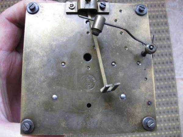

День добрый уважаемы форумчане!
Терзают сомнения и несколько вопросов по этому чудному механизму. Подскажите пожалуйста, у всех механизмов Gustav Becker расстояния между осями барабанов пружин равно 48 мм или это такой мех. попался? Бывают ли циферблаты димером 18,5 мм с таким меж осевым расстоянии, т.е имеет ли смысл искать такой цифер или это утопия? И может кто подскажет, что это за плоская пружина, которая ни к чему не касается ( на фото показал стрелочкой)? Сам мех. стабильно работоспособен. Заранее благодарен.

Об этой пружине недавно говорили, она у Вас стоит другой стороной, ее надо перевернуть, чтобы изгиб был вниз.

Спасибо Seawolf64. А что она прижимает?. Не пойму. Она как-будь то изгибом вниз и расположена. Можно ссылочку на обсуждение.

Добрый день. Там немножко другой механизм обсуждался, но смысл пружинки аналогичный. Вот, посмотрите эту ветку:

Благодарю Николай. Очень интересный и полезный пост, замечательная работа!
На плате своих часов нашел, по старым темным следам, прежнее положение этой пружинки ( на фото слегка видно). Действительно она должна быть изгибом вверх, а концом упираться (или скорее поднимать) рычаг, который разрешает спуск каждые полчаса. Я так понимаю, эта пружинка облегчает подъем этого рычага шестерней со штифтом который происходит раз в 30 мин?
По межосевым расстояниям барабанов не подскажите. К сожалению, у меня только один механизм Gustav Becker, не с чем сравнить.
С уважением, Александр Анатольевич.

Александр Анатольевич, у меня всё-таки другой механизм, и функция этой пружинки - блокировать механизм боя после отбивания нужного количества ударов. Когда я запустил систему боя на своем механизме без этой пружинки, бой, раз начавшись, не останавливался, т.к. рычаг в положение блокировки не возвращался, из чего я и предположил, что она отвечает именно за прекращение боя.
По расстояниям скажу чуть позже, как доберусь домой.
