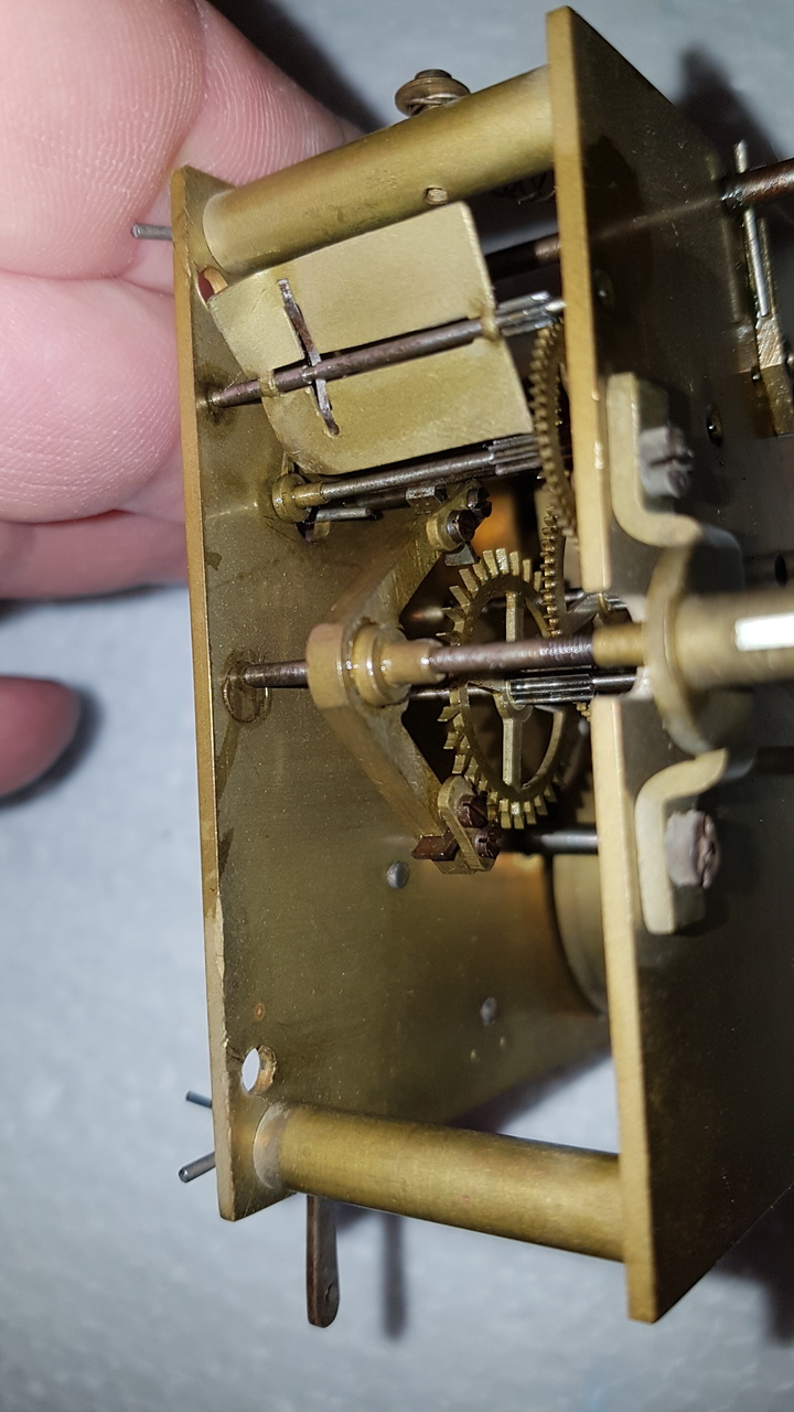

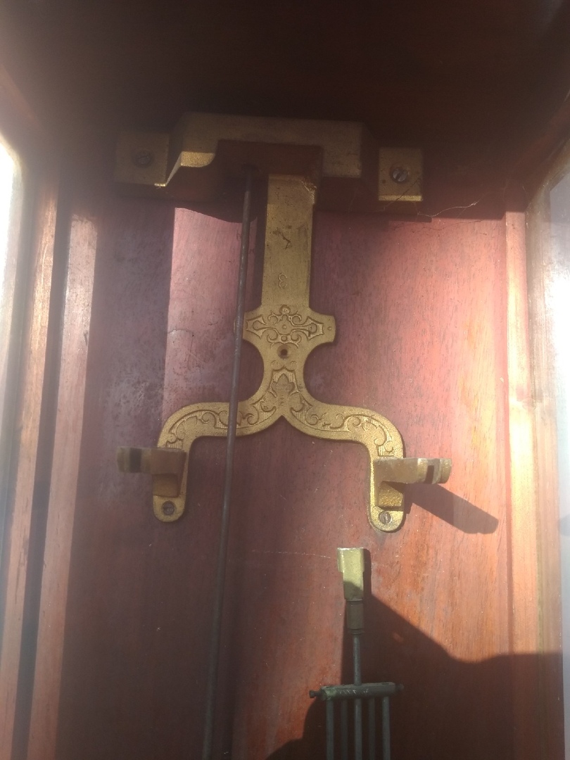

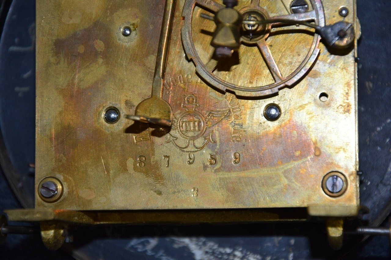

[quote=TatynaS;6407373]Александр, добрый день!
Улики такие:
паллеты анкера к передней платине,
фирменный молоточек Mauthe.
Есть ещё косвенные признаки:
большой серийный номер; до 90000 дотянуло всего несколько фирм,
шрифт, который характерен для Mauthe.

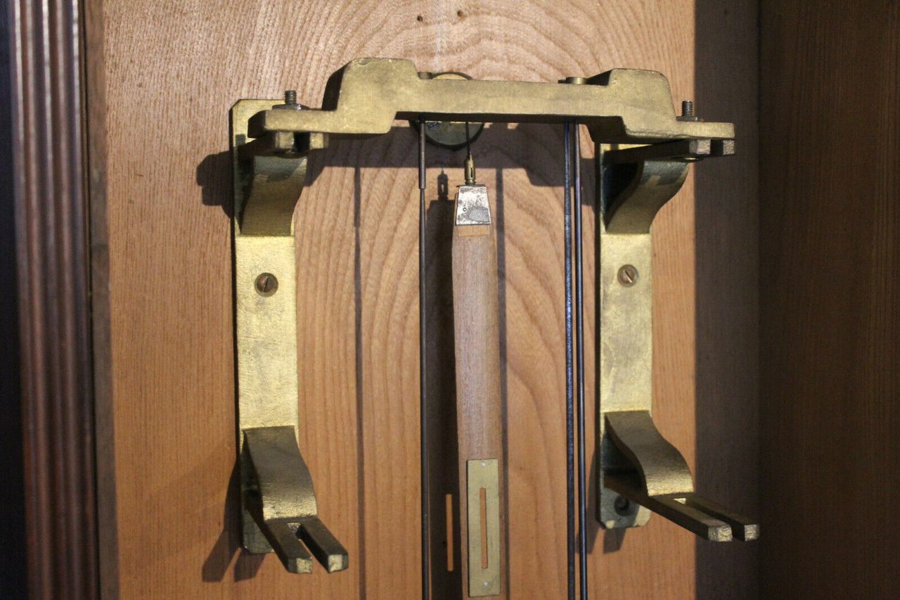

Татьяна, добрый день!
FMS - не единственный производитель, кто устанавливал паллеты анкера к передней платине.
Так делал ещё Thomas Haller.
Влад.

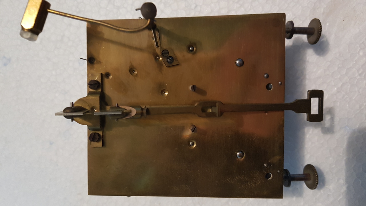

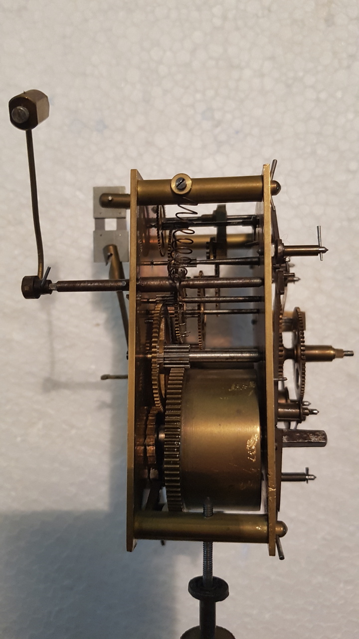

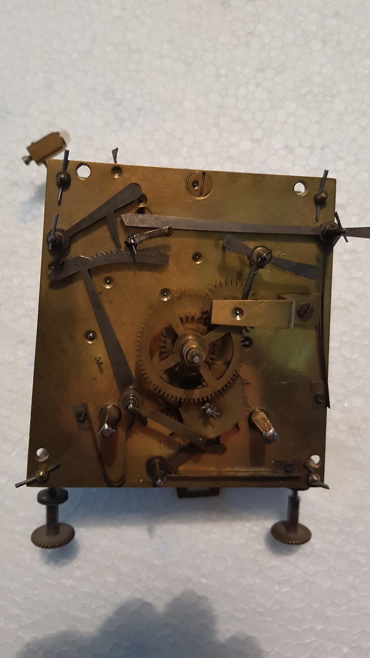

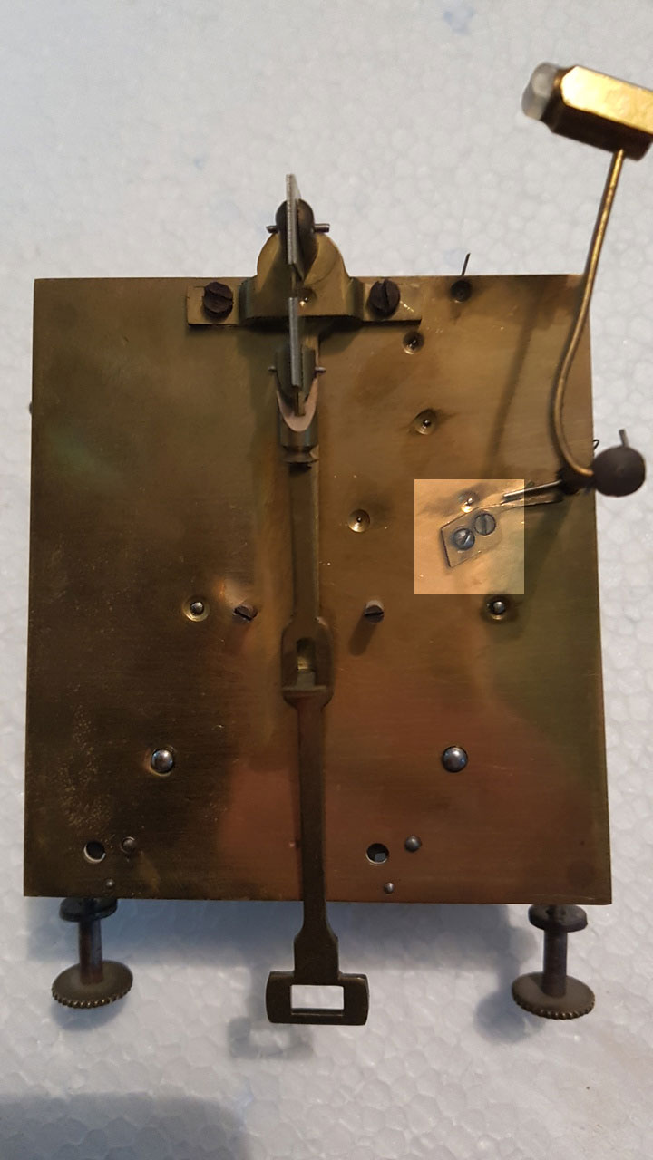

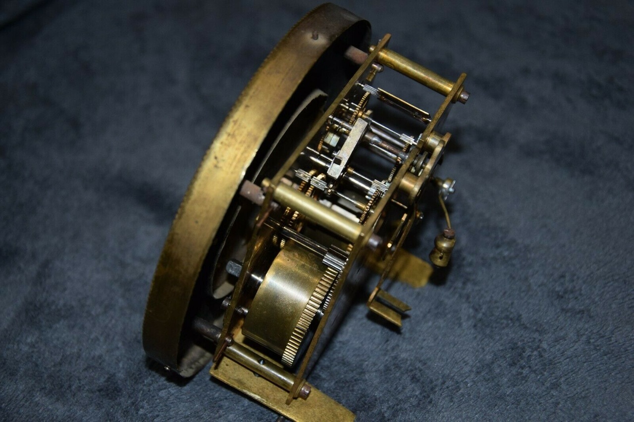

Приветствую всех!
Помогите, пожалуйста, определить производителя механизма и примерное время выпуска.
На гонге есть клеймо J.F.
С уважением, Алексей

Сообщение от Alex NP Посмотреть сообщение
Приветствую всех!
Алексей, приветствую!
По времени просто: 1900-е годы, очевидно. А вот производителя я не подскажу, но прорисовка рычагов очень любопытная, отличается и от австрийской и немецкой, какая-то старая школа.
С уважением,
Олег

Сообщение от Oled Посмотреть сообщение
С уважением,
Олег
Приветствую, Олег!
По времени да, мысль насчёт начала 1900-х как раз и была.
Рычаги боя очень интересные. Молоточек, думаю, не родной - там силиконовая вставка.
Держатель механизма с гонгом родные - это точно.
JF - вроде как, судя по информации из Lexikon, так маркировал некоторые свои механизмы Junghans. Те, что шли в англоязычные страны. Но это точно не Junghans
------- ДОБАВЛЕНО ЧЕРЕЗ 13 МИН --------
Да и храповики на заводных барабанах стоят там, где их очень редко можно встретить - внутри со стороны задней платины

Ох, Татьяну надо ждать, я чуйствую)))
А есть все остальное - цифер, маятник, корпус? Все же уликой может быть.
Приветствую всех!
Алексей, добрый день!
Это Johann Franke. Вот такой экземпляр был на форуме http://forum.watch.ru/showthread.php...2A#post3526556
С уважением, Татьяна

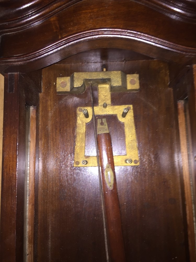

Фото не моё. Для своего я ещё часы не сделал ))
Сообщение от TatynaS Посмотреть сообщение
Это Johann Franke.
Спасибо!

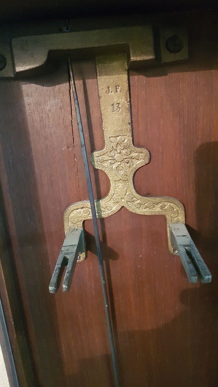

Татьяна, на Ваш взгляд, что могут обозначать цифры 1 и 3 на держателе гонга?
С уважением, Алексей.
Алексей, у Franke было много разных гонгов, но вряд ли их было больше 10 разновидностей.
Нашла у себя вот такие:

У некоторых есть цифры, у некоторых нет...

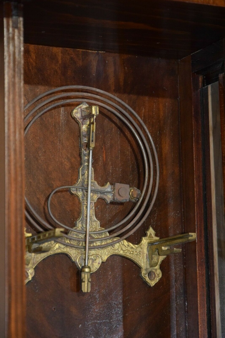

Я обращаю внимание на этот элемент.
Это уникально
