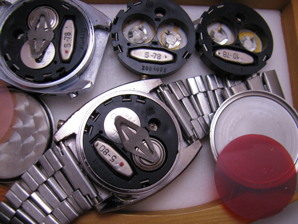

Да, Андрей, Вы правы, статистика до определённого времени, как-то вообще не бралась в расчёт. Много неисправных блоков отдано желающим для опытов или выброшено, сейчас и показать нечего:
1. 5-78 №0084726
2. 5-78 №2094808
3. 10-78 №1009834
4. 5-80 №1841313

Начал списочек по годам. Получается, что серийно все же в 76-м начали, два миллиона выпустили к 81 году.
По выпускам есть вопросы. Интересно, что всего в одном году было пока 2 случая 3 млн (и то судя по всему - две параллельных нумерации), а так обычно номера начинались либо с 0, либо с 1, два случая с 2, и то по первому мне кажется - был резерв в 2 млн, вторую линию запускали...
Помогайте с номерами, интересно же:
Итак, то, что насобирал из этой темы и своих запасов:
