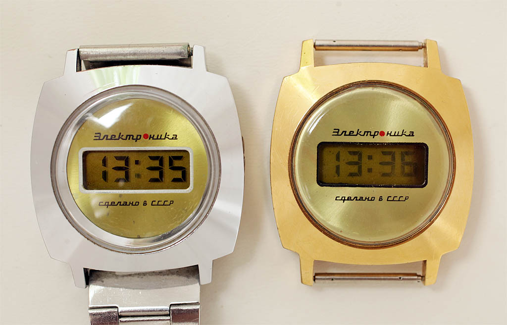

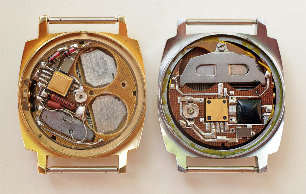

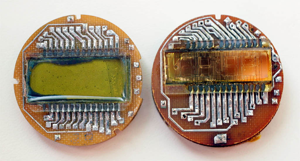

Неожиданно в коллекцию попала ранняя модель 3049 с привычным дисплеем на эффекте поля. Это пока самые ранние из встреченных мною часов на этом дисплее. Элементная база уже близка к традиционной двухплатной 3049, известной как ЦИЖ-2. Однако, отличия до сих пор существенные. Часы подают едва заметные признаки жизни, но абсолютно точно частота в делителе выше, чем 64 Гц. Часы еще сделаны по тонкой технологии - модуль тоньше привычного 3049, а также меньше по диаметру (30, а не 32), отсюда абсолютно понятно, почемк модуль 3049, а не 3249, как было бы логично. Действительно все ранние модули, что я находил имеют диаметр 30 мм, и только светодиодная электроника сохранила размер 30, в то время как жидкокристаллическая версия заметно подросла в размерах.

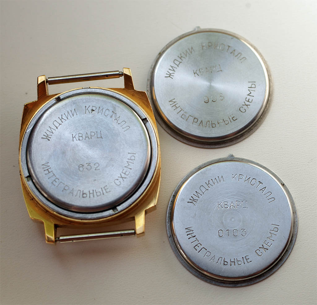

Номер на модуле 29, а на крышке номер превышает 600, согласно двум другим крышкам из коллекции, часов планировалось выпустить не менее тысячи.

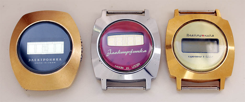

Для удобства разместил два модуля с разными технологиями изготовления дисплея вместе
Пока предсерийные разработки выглядят вот так. Первые часы изготовлены в Москве на Пульсаре, двое других - уже разработка завода Интеграл.

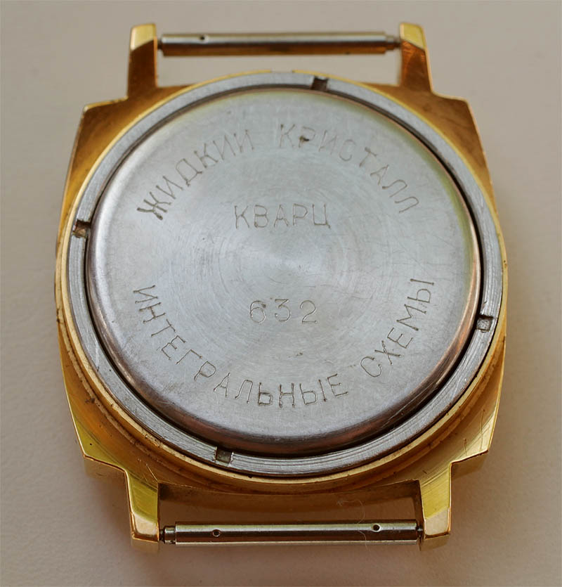

Крышечки с выгравированными фрезой надписями

По какой технологии сделаны индикаторы(на предсерийных)?
Где бы увидеть как они вживую показывают?

Блин, вот ведь совсем незамысловатые надписи на задней крышке, а до чего "вкусно" воспринимается! Или это только я такой "гурман"?

Ну это тоже дань моде, все импортные тоже красовались liquid crystal solid state

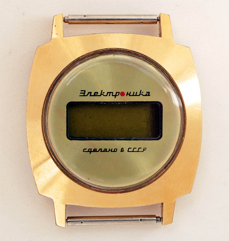

Часики ожили и ответили на вопрос. Все же частота 64 Гц, а вот управление как в ЦИЖ-6 - Кнопки по порядку Секунды(обнуление), Часы (настройка) и Минуты (настройка), в то время как в ЦИЖ-2 кнопки шли: Секунды, Минуты, Часы.

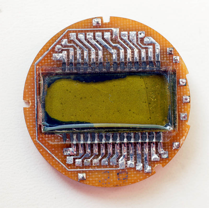

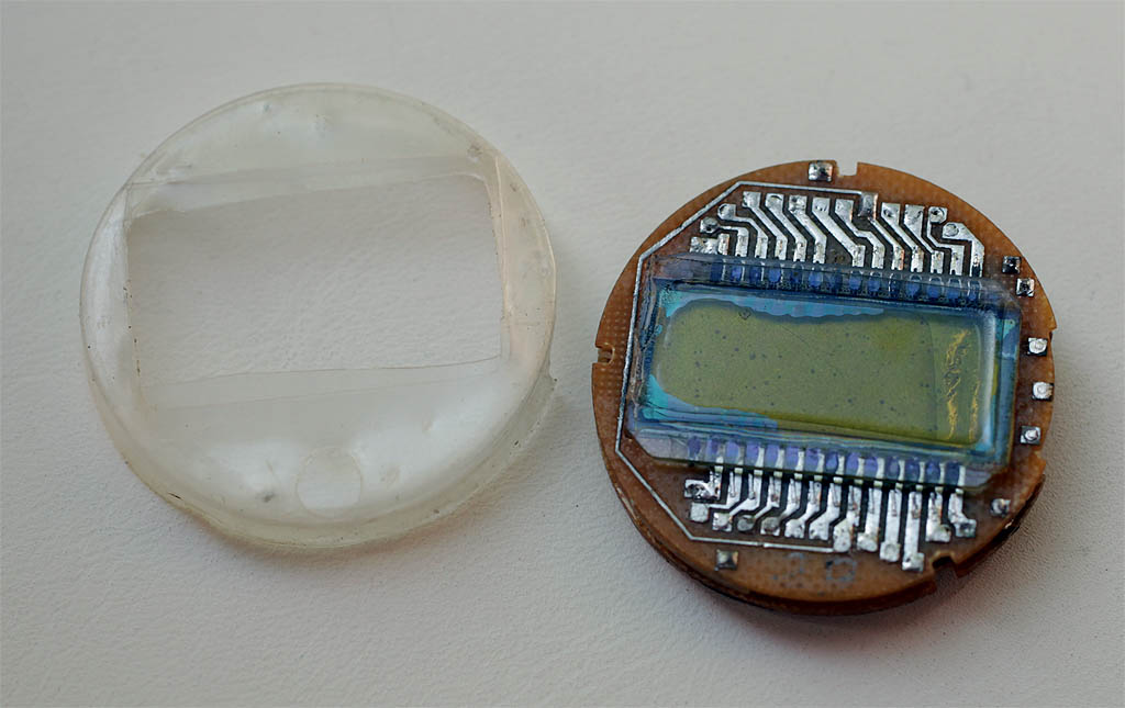

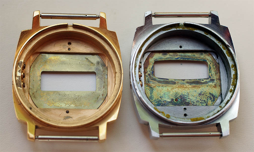

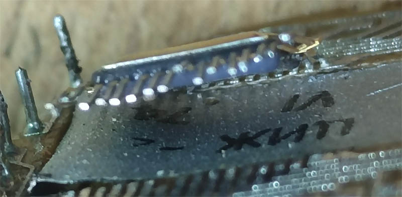

Дополнительные фото по прототипной ЦИЖ-2, которую еще планировали упихнуть в корпус под модуль ДРС, диаметром 30 мм. Квадратный вырез в корпусе сделан для комфортного размещения дисплея в случае его размещения не по центру.
Модуль с номером 29 помещается в корпус установленным в полиэтиленовый кожух

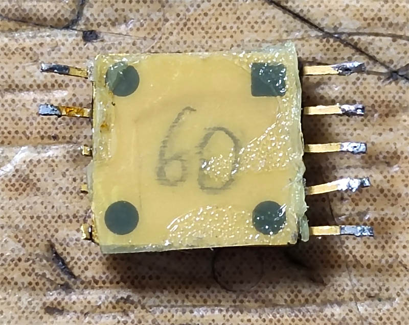

Я выпаивал делитель, он имеет номер 60

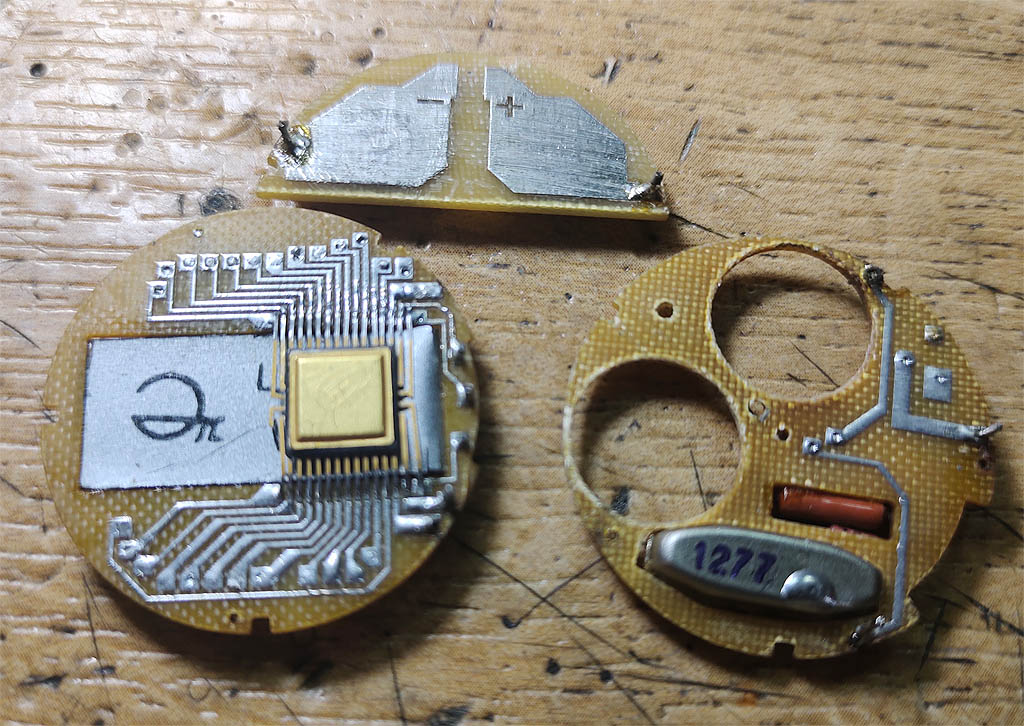

Модуль трехплатный, как, впрочем, и ДРС версия

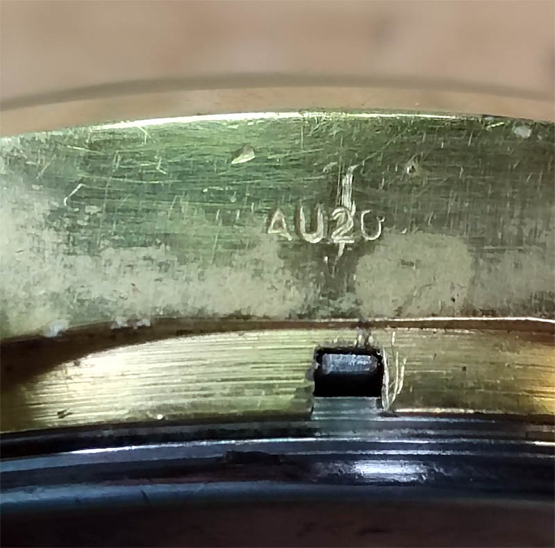

Я отпаял схему с одной стороны, чтобы добраться до сокровенной надписи на дисплее. Итак, это ЦИЖ-2, выпущенный в июне 1974 года объединением Платан во Фрязино. Отличием от поздних дисплеев являются лишь приклеенные контакты под распайку.
Удивительно, но корпус имеет маркировку 20 микрон позолоты, в серию корпуса пошли уже не толще 10 микрон.

Сообщение от Gar 5 Посмотреть сообщение
Работу ДРС дисплея можно в калькуляторе Электроника Б3-04 (1974-1976 гг), я с трудом нашел рабочий, это заняло несколько лет, но в целом задача выполнима. Намного проще посмотреть работу дисплея в прототипе нашего микрокалькулятора - калькуляторе Sharp EL805, первом переносном калькуляторе с жк дисплеем, презентованном в 1973 году.
