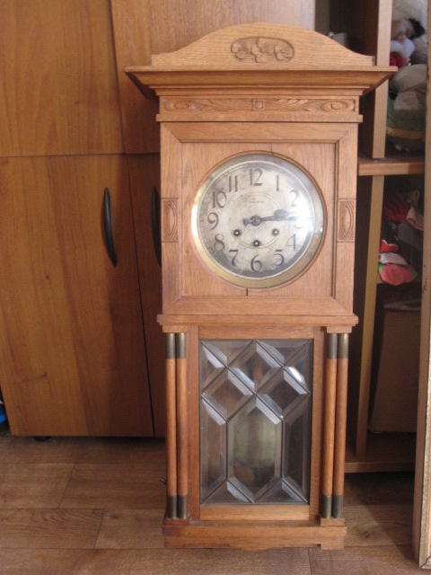

А у Вас верхнее стекло с фацетом что ли?
  #962
Старый 19.07.2015, 22:51
Регистрация: 31.08.2011
Адрес: рф
Сообщений: 6,297
Сказал(а) спасибо: 12,484
Поблагодарили 12,213 раз(а) в 3,762 сообщениях
У меня подозрение, что тут циферблат не родной,
напрашивается квадратный.
А под этот циферблат, более резонна ,деревянная рамка с круглым окошком.

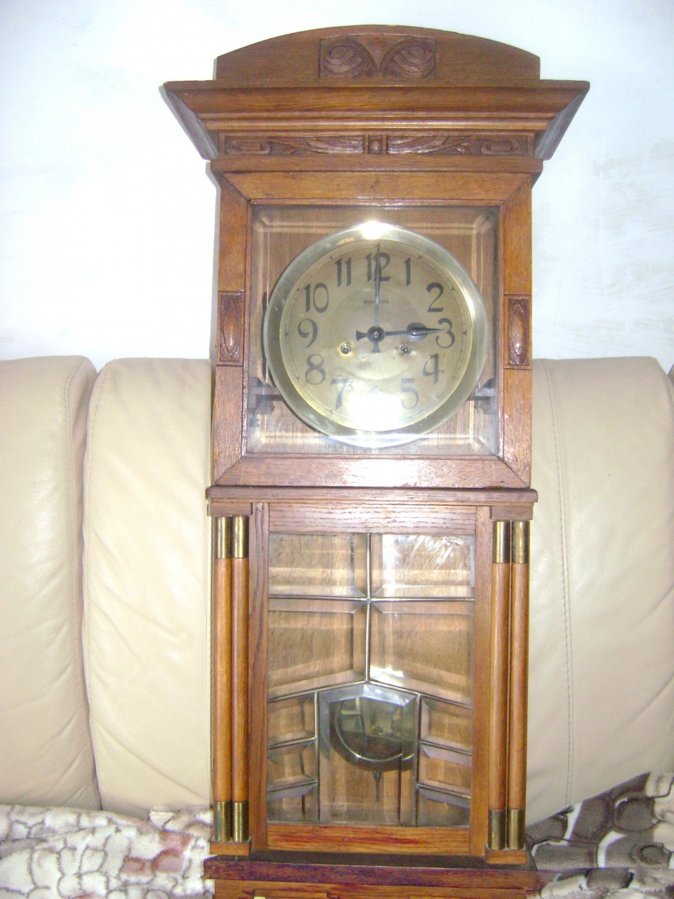

Добрый день.
А у меня впечатление что тут переделка.
Никогда не видел таких корпусов.
На мой взгляд при рождении эти часы выглядели как-то так.

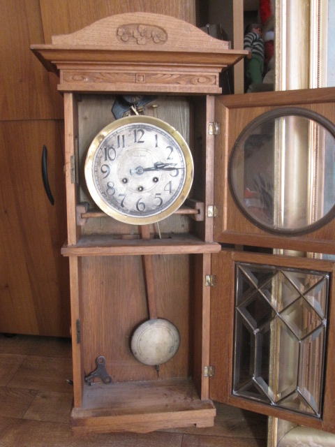

Тут все загадочно. Верхняя дверца ремонтировалась. Собрана несколько коряво. Штапики с обратной стороны самодельные не в размер. После разбора оказалось что по месту старого разлома один шплинт был в бок и практически ничего не скреплял, а второй заходил на мм 5 всего. Как то мне старый часовщик рассказывал что однажды когда он ставил механизм в корпус последний рассыпался. Ему потом пришлось его самому клеить что б клиенту отдать. Вот мне кажется что тут имело место что то подобное. После чего просто поставили стекло от других часов. Судя по метке обслуживали их последний раз в германии в 39 году. Ну это как моя версия))
Интересует такой момент. Какое круглое стекло могло стоять. Обычное или выпуклое?

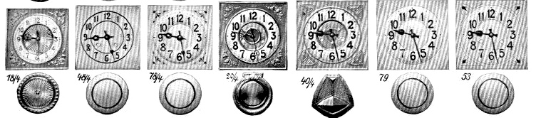

Поэтому было не сложно подобрать такое стекло.
У меня такой вопрос круглое стекло должно было быть плоским или выпуклым?
Видел на сайте тут такое исполнение. Было написано что это каталожные часы фабрики Gustav Becker. Примерно 1910-14 годов выпуска.
Так что с этим вроде все в норме.
Отличаются только узором в верхней части и вставкой под круглое стекло в верхней дверце.

Видел на сайте тут такое исполнение. Было написано что это каталожные часы фабрики Gustav Becker. Примерно 1910-14 годов выпуска. В каталоге 1912г как раз то исполнение один в один есть.
Так что с корпусом вроде все в норме.
Но к сожалению не понятно стекло плоское или выпуклое...

Спасибо. Осталось определиться с кривизной стекла, нормально собрать створку и изготовить деревянную вставку.
  #970
Старый 23.07.2015, 11:22
serz39 serz39 вне форума
Регистрация: 03.06.2015
Адрес: Кениг
Сообщений: 55
Сказал(а) спасибо: 29
Поблагодарили 4 раз(а) в 3 сообщениях
Сообщение от pzkfv Посмотреть сообщение
Собираетесь гнуть стекло?
