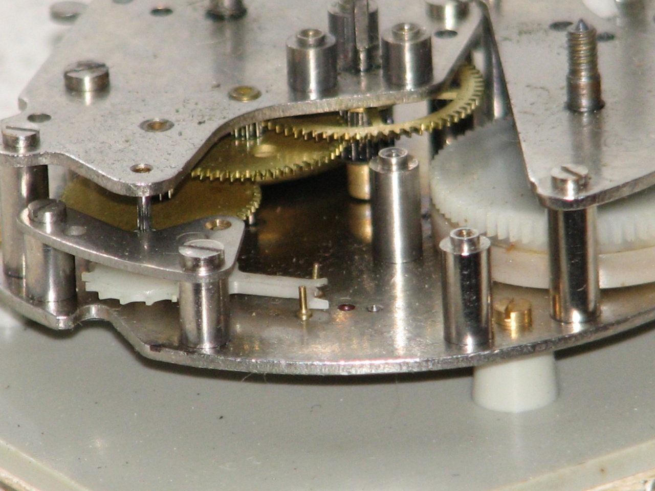

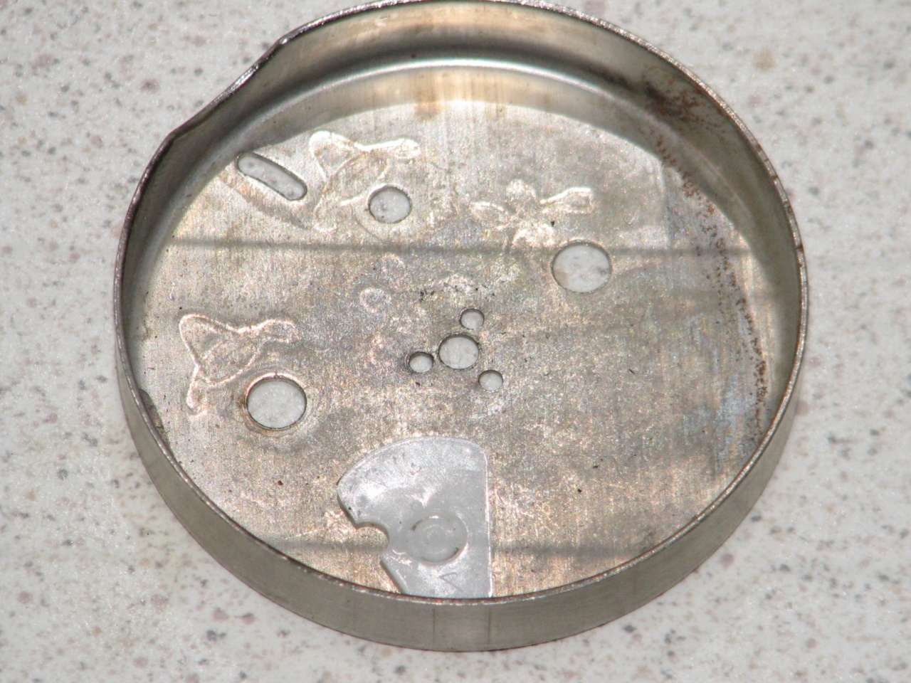

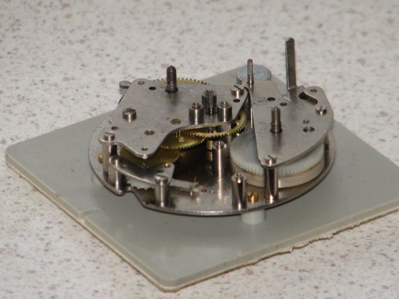

Механизм 5671 каких то 90-х годов...
К сожалению, баланс не нашёл, где то был, но там, как уже говорили, пластмасса вместо камня.
ID:	612070   Нажмите на изображение для увеличения
ID:	612071   Нажмите на изображение для увеличения
ID:	612072   Нажмите на изображение для увеличения
ID:	612073   Нажмите на изображение для увеличения

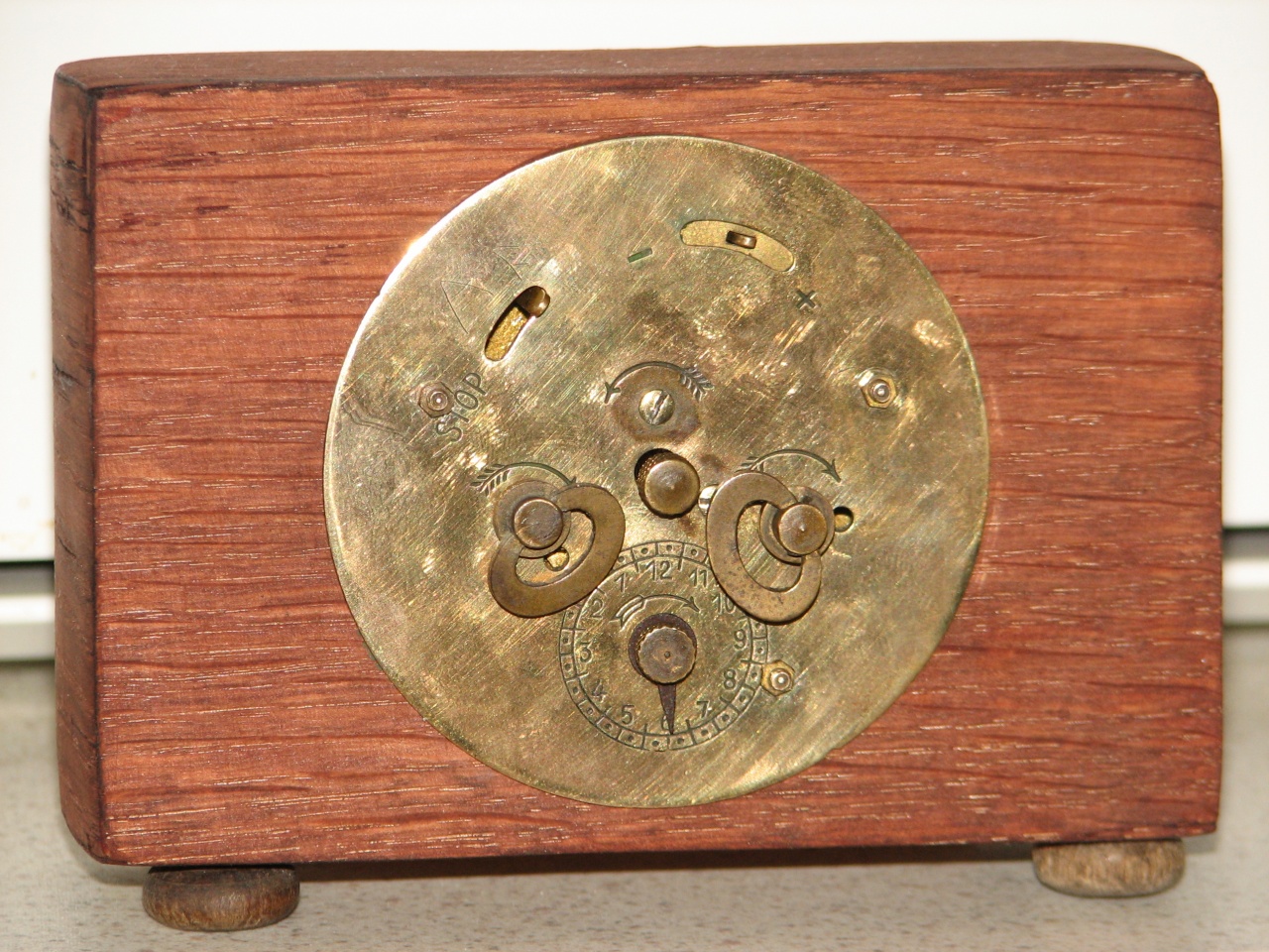

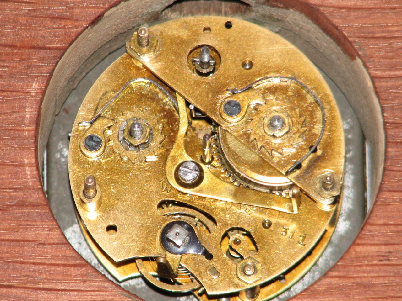

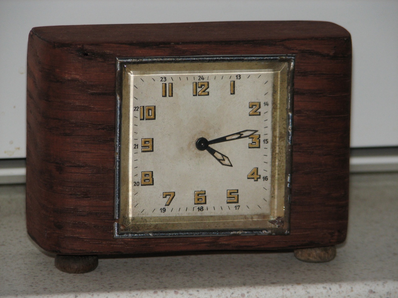

Junghans Württemberg W196, январь 1931 года.
Шпон на корпусе поменял предыдущий владелец, от остальной затеи восстановить — отказался. Стекло с фацетом, утраты по углам.
Мне же он достался в разобранном виде, пружина боя порвана в двух местах, не на ходу.
Триб второй шестерни хода, что на минутной оси, имел следы износа, но не критично.
Пружину боя взял из барабана хода МГБ Слава, по ширине как раз, только удалил заклёпку и чуть чуть расширил отверстие. Бой заработал.
Отрегулировав пружину баланса, будильник затикал. Но, тут резко раскрутилась пружина в барабане хода, разобрал механизм, пружина оказалось цела, а вот триб второй шестерни имел глубокую канавку. Благо всё легко снимается с минутной оси. Триб пришлось укоротить, металл мягковат. Утраченные миллиметры нарастил латунной гайкой непосредственно уже на оси.
Собрав всё воедино, запустил ход. Дошла очередь стрелок, родная минутная имела больший посадочный диаметр, замерил ось МГБ диаметр 0.8 мм, здесь — 1.0 мм, слегка рассверлив минутную, а часовую немного поджав, поставил комплект стрелок от МГБ.
Ход точный, звон будильника как у МГБ. Не хватает двух ножек, но, скоро и этот вопрос решиться. Аутентичность, правда, нарушена, но, ведь на ходу, и это больше радует!
Больно не пинайте
ID:	612166   Нажмите на изображение для увеличения
ID:	612167   Нажмите на изображение для увеличения

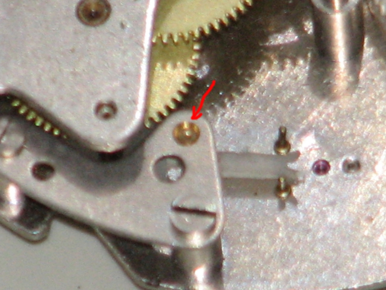

А что, на мосту анкерной вилки тоже латунная втулка?
латунная, да..

Кстати.
Страдальцам от капроновых вилок м\г советую растачивать на мосту вилки левое посадочное отверстие.
Немного, 0,3-0,5 мм. Появляется возможность "погулять" глубиной зацепа палет.

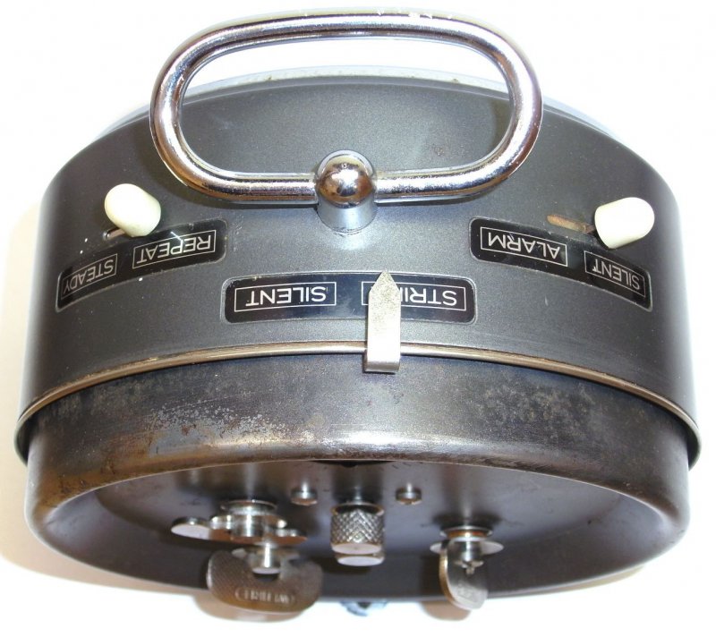

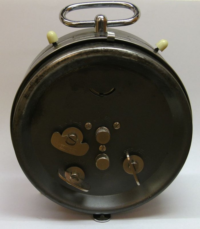

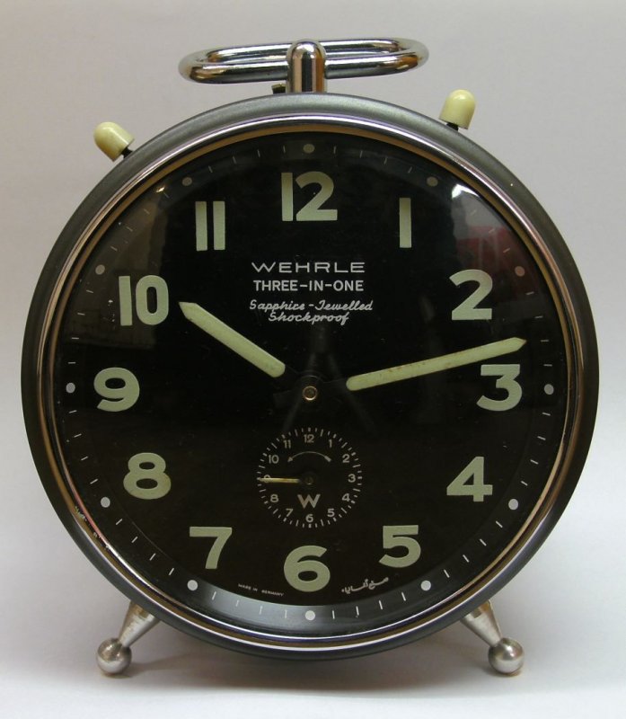

Нашёл фотографии механизма немецкого будильника Wehrle Three-In-One,
(три в одном), кроме функции будильника, часы отбивают по одному разу в полчаса, и количество часов, соответствующего времени, есть репетир.
На циферблате моего будильника надпись: противоударные, пыле- ржавостойкие, на данном экземпляре чуть другая...
Классические три рычажка управления: включение-выключение функции будильника, функции репетира, функции боя.
Запас хода, увы, с таким набором возможностей, небольшой, 2 - 2.5 дня.
Высота 18 см, диаметр 13 см, ширина 8 см.
ID:	618705   Нажмите на изображение для увеличения
ID:	618706   Нажмите на изображение для увеличения
ID:	618707   Нажмите на изображение для увеличения
ID:	618708   Нажмите на изображение для увеличения
