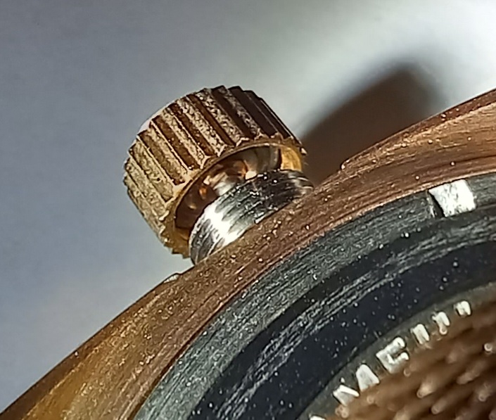

Сообщение от r711 Посмотреть сообщение
Корона (crown) это заводная головка (ЗГ). Обычно в неё запрессовывают стальную втулку с резьбой.
Вопрос. Есть ли стальная втулка с резьбой в бронзовой заводной головке? Не стальной футор в корпусе, а именно в ЗГ стальная резьба.
затупил, знаю, что ЗГ это crown, а русская корона ввела в ступор) Попробую вечером сфоткать

Я не увидел никаких вставок внутри ЗГ
это с какой силой и интенсивностью надо накручивать ЗГ на футор, чтобы всерьез опасаться износа резьбы? И, емнип, бронзовые втулки используют в качестве подшипников для стальных валов. Следовательно, износостойкость там в норме
Эти 6 пользователей сказали Спасибо! Sobesednik за это сообщение:
abyrvalg3 (20.03.2024), AlfaCentavra (20.03.2024), AstonMartin1976 (20.03.2024), GRU666 (20.03.2024), max888 (20.03.2024), r711 (20.03.2024)

Sobesednik
Больше вопрос, не получится ли гальванической пары на резьбе... Часы ведь купаться должны, в том числе и в солëных морях.
  #9588
Старый 20.03.2024, 11:31
Sobesednik Sobesednik вне форума
Регистрация: 28.12.2018
Сообщений: 1,376
Сказал(а) спасибо: 4,476
Поблагодарили 4,180 раз(а) в 872 сообщениях
Сообщение от GRU666 Посмотреть сообщение
Sobesednik
дык, она в любом случае получается на стыке корпуса и крышки. И пока ни у кого это проблем не вызвало (с Мераномовскими Бронзами и юбилейными бронзами ЧЧЗ)

Сообщение от Sobesednik Посмотреть сообщение
Так и предполагал. Унифицированность не позволяет довести до ума ЗГ.
Бронза разная бывает.
На ранних моделях Хелсона были короны без стальных втулок. У многих резьба "съедалась"-срывалась.
Оловянные бронзы мягкие.
  #9590
Старый 20.03.2024, 12:06
den3rats den3rats вне форума
Регистрация: 04.08.2014
Сообщений: 348
Сказал(а) спасибо: 153
Поблагодарили 430 раз(а) в 188 сообщениях
Это все потому что стык большую часть времени сухой, и самое важное - в доступе кислород воздуха, для образования защитных пленок оксида хрома на нерже.
В отсутствии кислорода + в сырости нержавейка ржавеет очень предательски, глубокими черными язвочками - например если закопать поглубже. Или полотенцесушители из нержи - если водоподготовка воды в контуре сделана правильно, а при этом кислород удаляется - один из самых ненадежных сантехнических приборов. Херак - и течет непонятно отчего (на самом деле понятно...)
