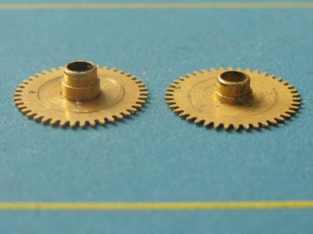

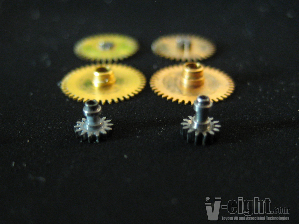

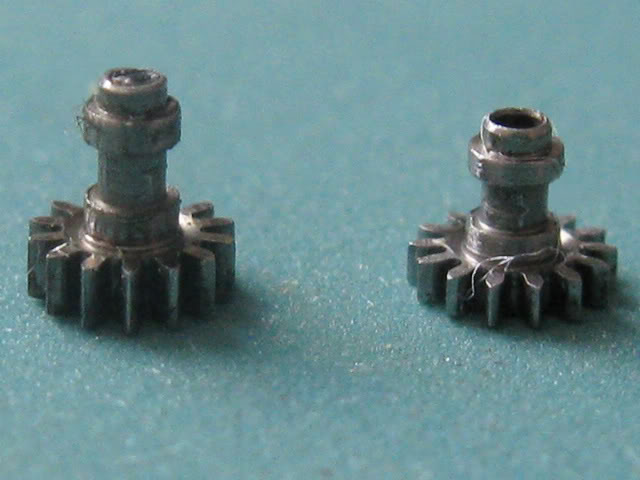

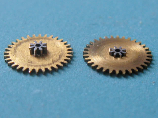

видел что ставили на тонкую молнию толстый цыфер и чтоб нормально встали стрелки заменили от толстой эти "штучки"

С перестановкой третьей пары "штучек" могут быть проблемы.

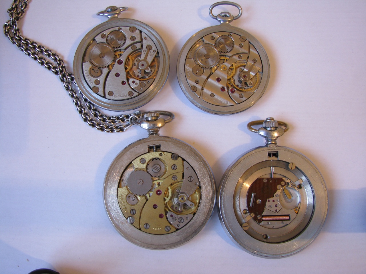

Была у меня карманная кварцевая "молния", периодически носил. Однажды появились проблемы с переводом даты. Отдал часы местному умельцу. Единственный заметный итог - царапины на циферблате и скол краски на секундной стрелке. Решил разобраться сам. В поисках информации нашел эту ветку. Результат ниже. А в часах оказалась сломана плоская пружинка в ремонтуаре. На Молотке попались такие же не на ходу, судя по внешнему виду не носились вообще. Осталось найти время.

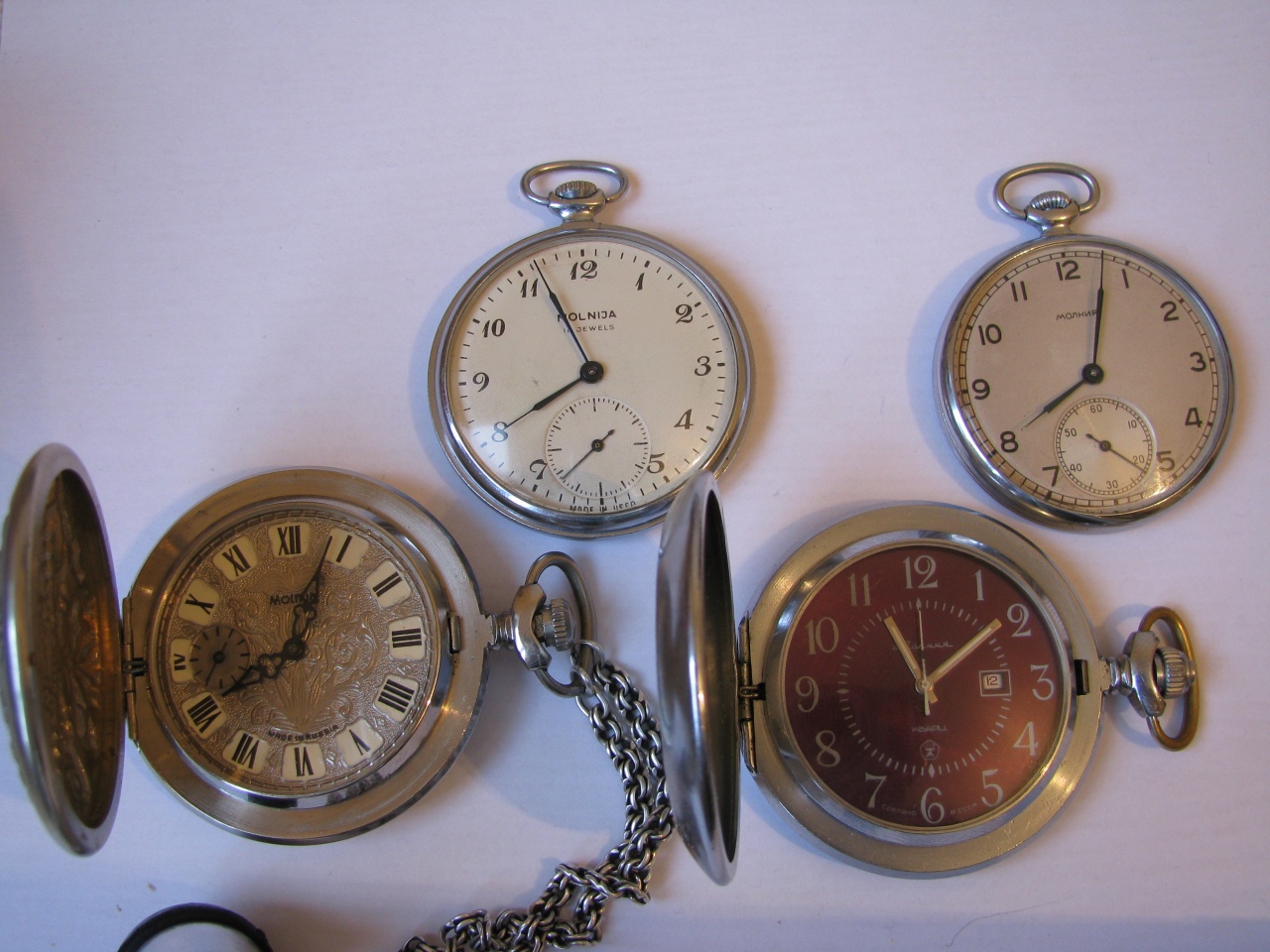

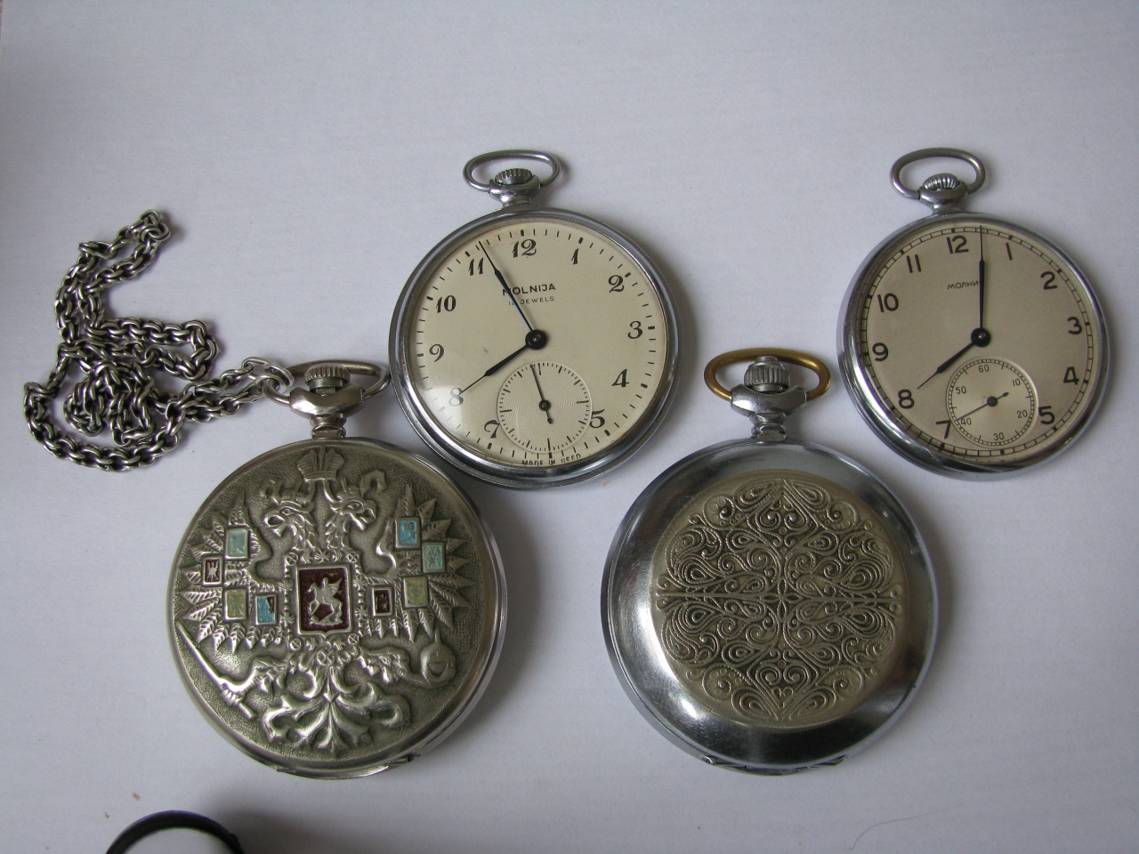

Нашел дедовскую молния, лежала в сундуке лет 20 - 25. Полный завод часы - стоят! Пару сильных ударов о ладонь привели в чувство колесо баланса и часики затикали (тикают очень громко за 1 метр слышно).
Собственно хотел узнать кого года они и что за мех стоит?

80 годов, механизм 3602, не противоударный об руку акуратней стучити, почистить и смазать не мешалобы , механизм хороший непрехотливый.

клеймо SU ставить начали с 1983г. и до развала ссср
с руками поокуратней, это всёж таки точная механика

Не насилуйте механизм. Раз часы пошли после встряски- значит он рабочий. А стояли и тикаю громко потому что смазка всям в нем высохла. И если их эксплуатировать так, в сухую, то очень быстро они выйдут из строя.
