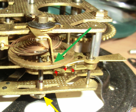

Добрый вечер! У меня такой затык. Есть два будильника Севани с безкамневым балансом. Оба помыты, почищены и смазаны маслами Микромеханики - МЦН на оси заводных валов, и МН-45 на ангренаж, спуск + графитовая смазка на пружины.
Месяц они проработали нормально, а потом стали останавливаться после примерно 6 часов хода. Визуальный осмотр каких либо нарушений не выявил.
Может ли это быть из за загустевания или низкого качества МН-45?

Сообщение от lexei Посмотреть сообщение
Мн45 странный выбор для ангренажа будильника... В ангренаже будильника, если нет камней вполне можно использовать мцн, а в спуске мн30.
Я согласен, выбор странный, но с маслом МН-30 в ангренаже будильник отставал на 20 минут в сутки. Нормальный ход я получил только с МН-45 в ангренаже и спуске.
Вот и хочу понять - масло не такое, или плохо промыл, или ещё какие то причины? Почему месяц работы нормально, а потом проблема.

Сообщение от VadimGul Посмотреть сообщение
В 20 минутах точно масло виновато?
Мн45 слишком жидкое чтобы удерживаться вне камней, его бысро растаскивает по бушонам, мостам и платине, оно вне камней просто не держится. Через несколько дней механизм уже сухой. Тут даже качество полировки цапф и осей имеет значение. Если механизм попороще и полировка не зеркальная, то мн45 и по осям растащит.
В чем причина сложно сказать, нужно понимать весь цикл репассажа. Возможно причина в износе.
Мн45 слишком жидкое чтобы удерживаться вне камней, его бысро растаскивает по бушонам, мостам и платине...
Спасибо за разъяснения про МН-45! Буду иметь в виду. В случае с этим будильником может быть виновата слабая пружина - баланс все таки бескамневый. Но это не точно - был же в начале нормальный ход.
В общем мой вопрос в итоге сводится к тому, может ли густеть масло МН-45 от Микромеханики (вдруг оно не качественное сейчас), и целесообразно ли менять его на что то более дорогостоящее - для достаточно простых часов?
То что Вы описываете не имеет отношения к "бескамневый". Вы нанесли смазку на зубья анкерного колеса? Вернее прямо в углах между зубьями и колесом, как показано красными стрелками?
