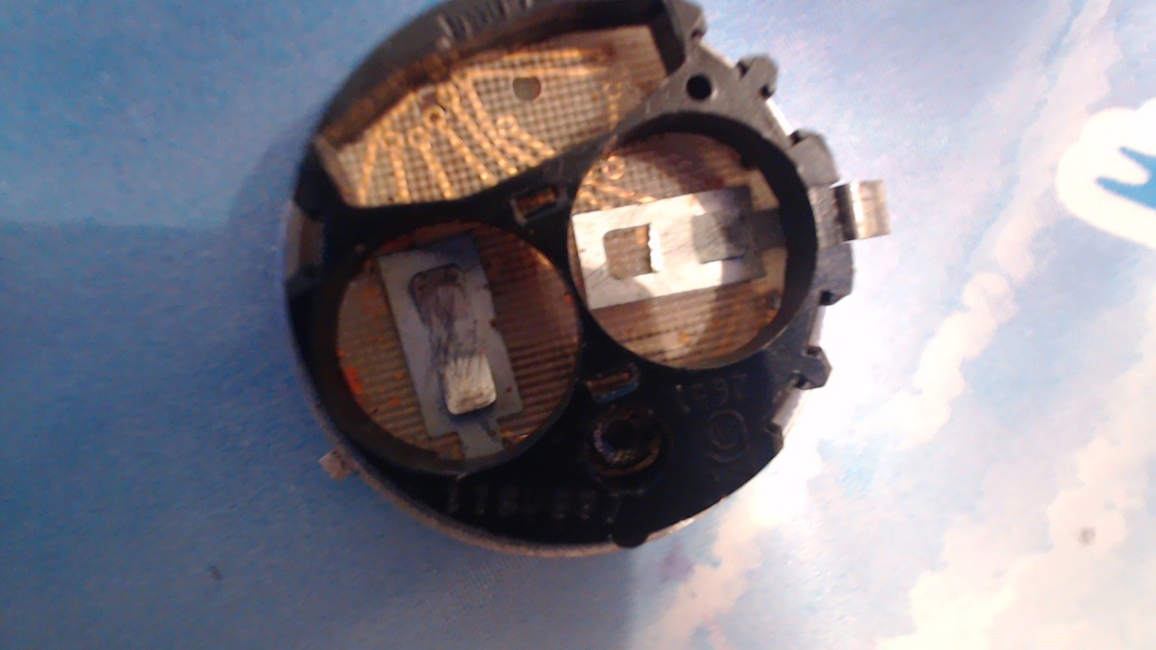

Про батарейки как правильно должны вставляться не получил ответа, напишу ещё раз. Я батарейки установил как на фото, скажите можно так ставить?

Да, они ставятся так, надо только проверить знаки на плате. Какой знак указан возле контакта - таким знаком ставить вниз.

Открыл посмотреть у меня там ни чего не указано. Такое может быть?

Можно фото модуля без батареек? Знаки должны быть на самой плате, а не на контактах (так на текстолитовых платах). А на керамике плюсовой контакт в полтора раза больше по диаметру.

Сделал на веб-камеру.

Надо проверить тестором, какой из этих контактов вызванивается напрямую на выступающий контакт с правой стороны модуля - это плюс. По идее это должен быть контакт в правом гнезде.

Его у меня нет так что проверить не могу. Значит надо плюс на право переставить?

Нет, правая батарейка плюсом вниз, левая плюсом вверх. По идее должно быть так. Надо вставить, кратковременно замкнуть контакт и нажать при этом верхнюю кнопку - при правильной установке часы должны высветить цифры. Не высветит - пробовать наоборот.

Ну значит правильно было. У меня по кругу внутри корпуса облезла замазка или как там правильно. Ни чего страшного? Или что туда можно придумать?
