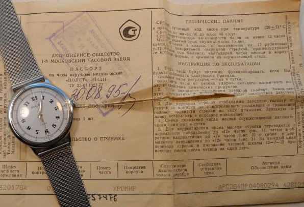

Не хочу никого огорчить,только понять не могу какая связь между частотой механизма и точностью хода?Постоянно ношу Секунду 2614.2Н 1980 года.Мне их почистили,смазали и мех-м,видимо,изначально в хорошем состоянии.Точность удалось настроить -1 мин/11 сут.Что ещё надо?В минус специально,потому как вдруг выяснилось,что часы нельзя вертеть назад.Вот тебе раз.С 1985 по 1998 носил Победу,потом Ракету.У последней корпус развалился(ну,1991-го года он был),а "мех-м совершенно нормальный.Почистим и носите",хотя и в голову не могло прийти,что назад стрелы крутить нельзя.И проблем с точностью не было.У Востока прецизионного вообще частота 18000.И тоже замечательно было всё.
__Сейчас купил с мех-мом СТ2130-беда стряслась : аппарат не смазанный оказался,а дебош продавцу устраивать поздно.И как можно купить красавцев-Чаек,если по поводу любой ссылки тут же последующий оппонент просвещает,что "Это не Чайка,а самосбор".С покупкой на китайскоязычных сайтах вообще разобраться не могу,а с Али Экспресс после неслабой затраты на часы с СТ2130 дружить расхотелось.
Назад нельзя переводить, не то что бы нельзя, нежелательно скорее, механизмы с календарем, как в вашем случае. Причем нежелательно это делать примерно с 9 часов вечера до, примерно, 4 часов утра, когда срабатывает собственно переключение календаря. Это написано в паспорте к часам и механизмам подобного типа. А в остальное время - переводите себе на здоровье.
(При этом у Востоков 2414 наоборот ускоренный перевод даты как раз по паспорту так и производится, когда крутишь стрелки туда-сюда, сначала на 9 вечера, потом на 4 утра, и снова на 9 вечера- 4 утра. т.е. елозишь через 12 часов ночи. Да и у вашего Полета, если без отдельной кнопки, тоже вроде такая система описана в паспорте)
А повышенная точность, ну это да. Здесь чем меньше поправка, тем точнее прибор, все просто. Так же как с линейкой, если будут нанесены только сантиметровые деления, а нужно отмерить 3 мм, то это можно сделать на глазок, но с линейкой с миллиметровыми делениями это будет точнее.
ЗЫ. выдержка из инструкции к Полет 2614.2Н:
"ИНСТРУКЦИЯ по эксплуатации часов модели 2614 2Н
1. Часы необходимо заводить один раз в сутки до
полной заводки пружины. Заводить часы рекоменду-
ется утром.
2. Смена показаний числа месяца осуществляется
автоматически один раз в сутки. При необходимости
установку календаря следует производить вручную
Для этого стрелки переводятся в нормальном направ.
лении до «12» часов (рис. 1), затем, после см ены
числа месяца, в обратном направлении до «7»,.
(рис. 2), и снова в нормальном направлении до «12*
часов (рис. 3). Таким образом, за каждый цикл перег
вода стрелок в диапазоне часовой шкалы 12—7—12
происходит смена числа месяца на один день."
Название: Без имени.png
