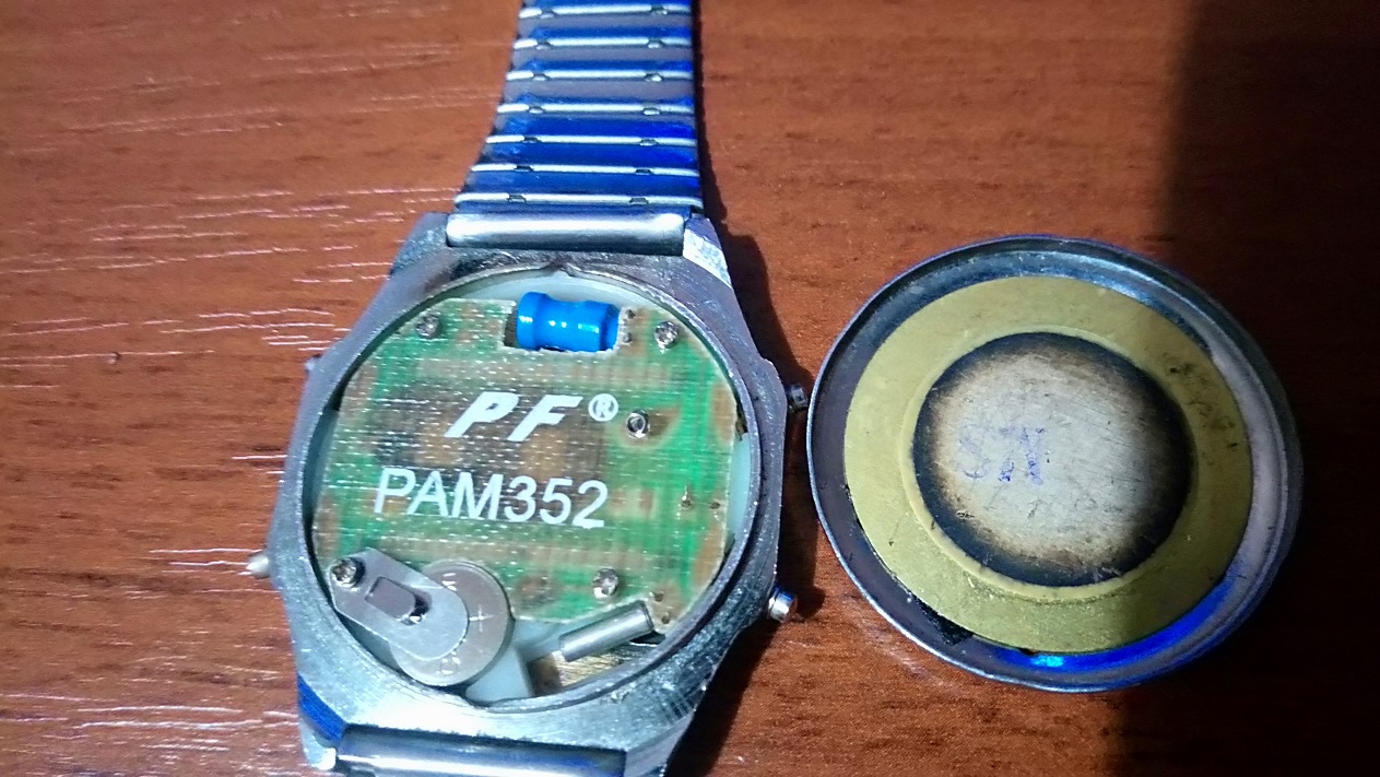

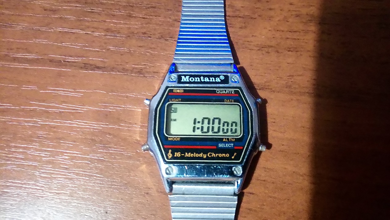

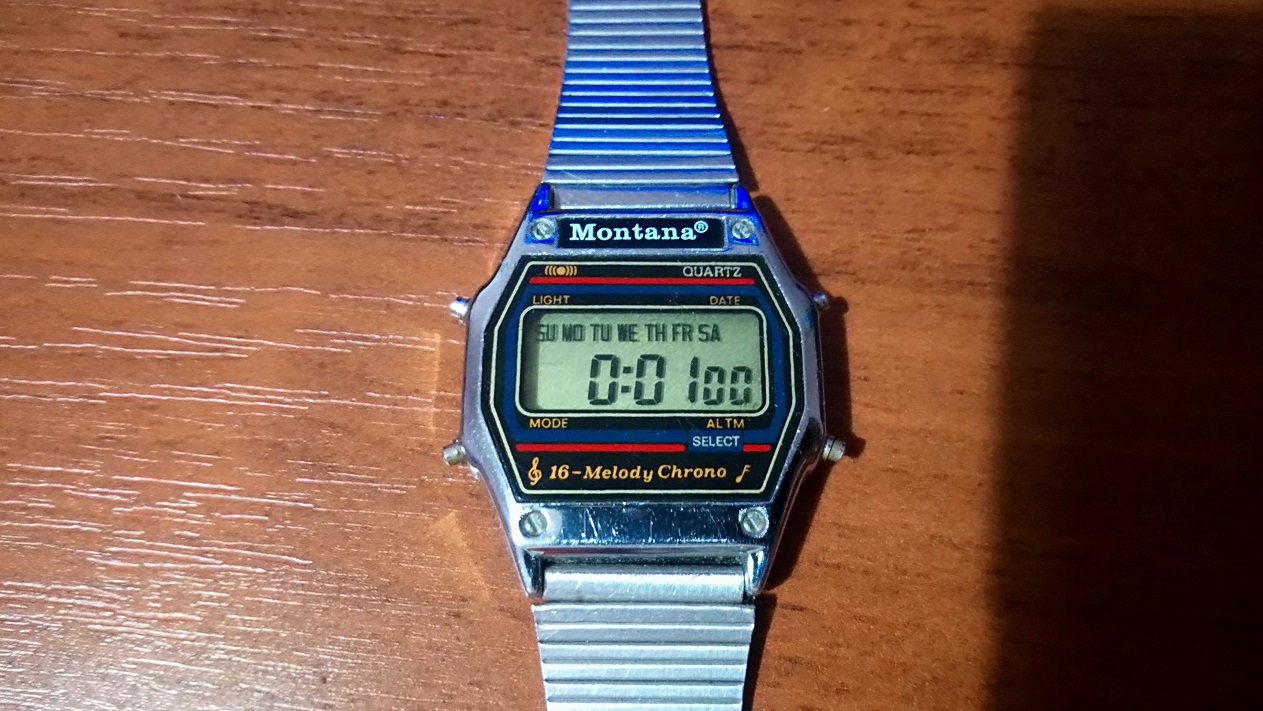

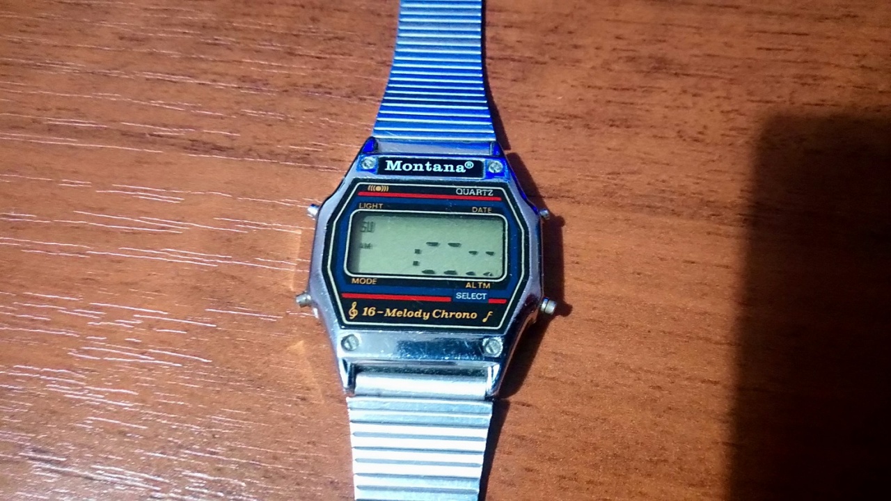

Здравствуйте все , пришел тут к выводу что любые монтана имеют врожденное свойство дохнуть, даже если их не носить, есть абсолютно стандартная монтана, использую как будильник, но в один прекрасный день, будильник не сработал, часы постоянно идут на сбросс 1.00 SU и идут максимум 2 минуты, потом снова 1.00, перед этим показав мультики, пайки кварца чистил спиртом, не помогло, окислов вроде нет на плате, батарейка новая, что это может быть? кварц или процессор кирдык?
Да еще: секундомер показывает 1 секунду после этого глюка.
