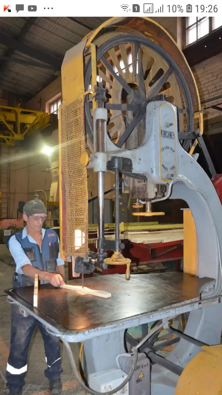

Ленточная пила. Раньше без эл-ва могла работать и на воде. У немцев часто фабрики строили у речки.

Пальцев 7, человек 3. Просто бысто, сразу несколько. Про русских мастеров не читал. Но ободрал шпон не с одной бороды ( бесят вздутия и утраты шпона) там все пилено и строгано. Про пальцы пишу, как владелец бизнеса, со всем геммороем знаком лично. Дмитрич может сам делать все что угодно , не нужно рекомендовать другим людям это делать, это огромная ответственность. И потом ,если не трудно пришлите фото фрезы с размерами подходящими для обработки бороды для ручного фрезера. Может я что-то в жизни упустил с этой работой?
