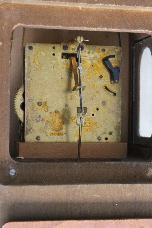

Есть еще вопрос по одним часикам. (Извините за назойливость). Те же вопросы, но мех не открывал. Может корпус что подскажет
Это скорее всего Sankosha, у меня почти такие же.

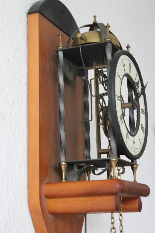

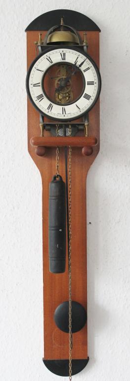

Купил часы. Гири вроде бы родные, но выяснилось, что веса не хватает для боя. Попробовал огрузить дополнительно-все работает "как часы". Существует ли какая-нибудь регулировка? Что предпринять?

Почистить часики надо, а то можно и чугунный утюг повесить.
А гири одного веса обе? А то может гири перепутаны, тяжелая должна быть на бое.

Гири взвесил. Практически один вес. Скорее всего Вы правы-надо часикам сделать техобслуживание.

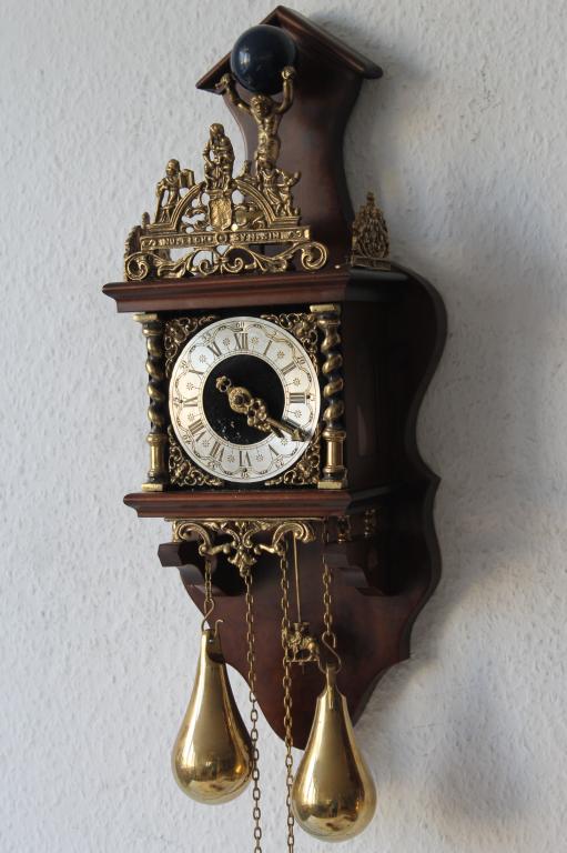

Продскажите по стоимости часиков. Насколько я понял - они 1912 года?

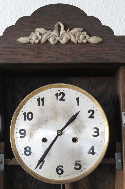

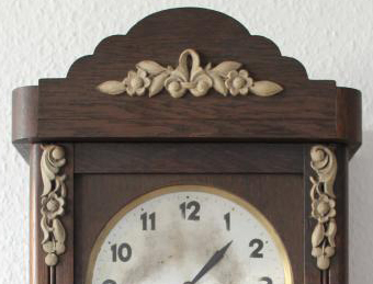

Подскажите пожалуйста из какого материала делались декаративные накладки на корпус (что-то хрупкое). При реставрации корпуса выяснил, что все в микротрещинах. Кроме того - показалось, что вертикальные накладки на дверцах лишние, так как они прибиты поверх фазки на дверце. Может это отливки в замен утраченных деревянных резных?
Каким образом можно восстановить покрытие цыферблата? (Очень сильные потертости) Не хотелось бы лепить бумагу.

Приветствую! Скорее всего-это новодел. В Польше таких великое множество делают(из пластика, гипса или т.п. материалов). Всё покупается и ставится куда угодно.
