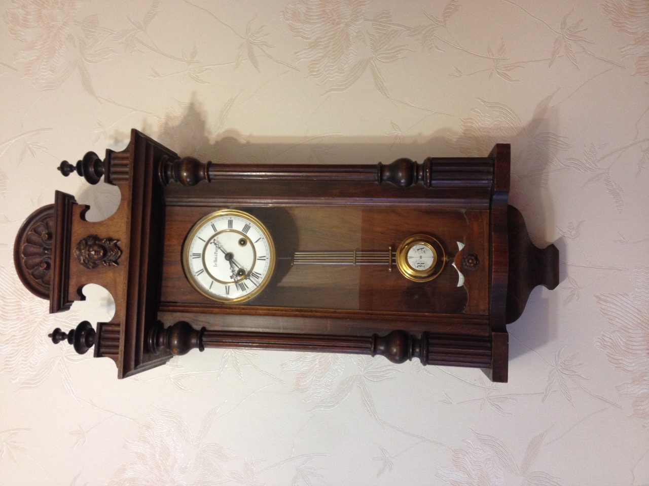

  #920
Старый 11.07.2015, 19:00
Murawei4uk Murawei4uk вне форума
Регистрация: 11.07.2015
Сообщений: 13
Сказал(а) спасибо: 5

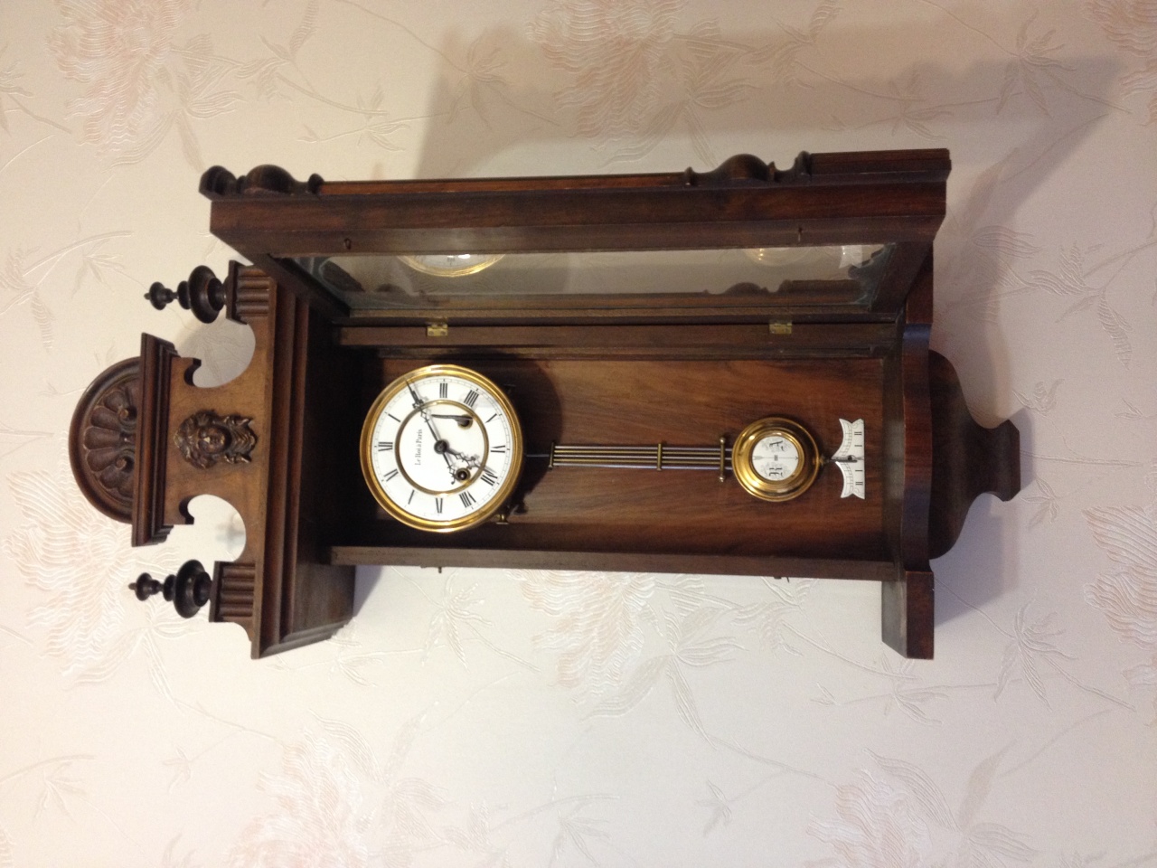

Что это за часы?:)
Доброго времени суток уважаемые форумчане!
Обнаружил у дедушки интересные часы. Хотелось бы узнать оригинальны ли они или это сборная солянка после многочисленных реставраций? В каком примерно году произведены? Истории часов не знаю, как и их стоимости...
Фото прилагаю.
