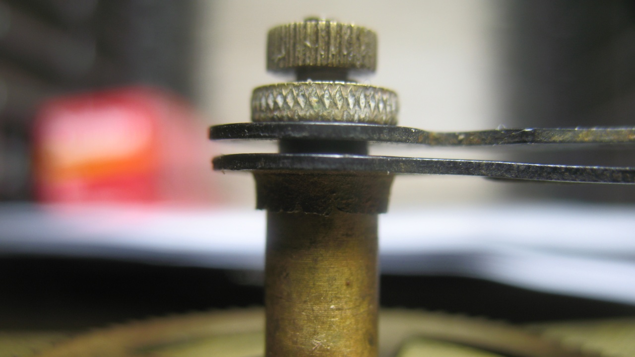

Так должно быть так: сначала надеваем минутную стрелку, потом крепим её большой гайкой и после этого крепим весь триб маленькой гайкой. Стрелка НЕ должна находиться между гайками!

Стрелки родные. Последовательность установки стрелок и гаек на фото.

Именно так. При этом минутная стрелка не должна болтаться при нормальной затяжке большой гайки.

Вот оно чо!А у меня часовая,на нее большая гайка,потом минутная и на нее маленькая.Приеду домой перекручу.Спасибо за помощь.
