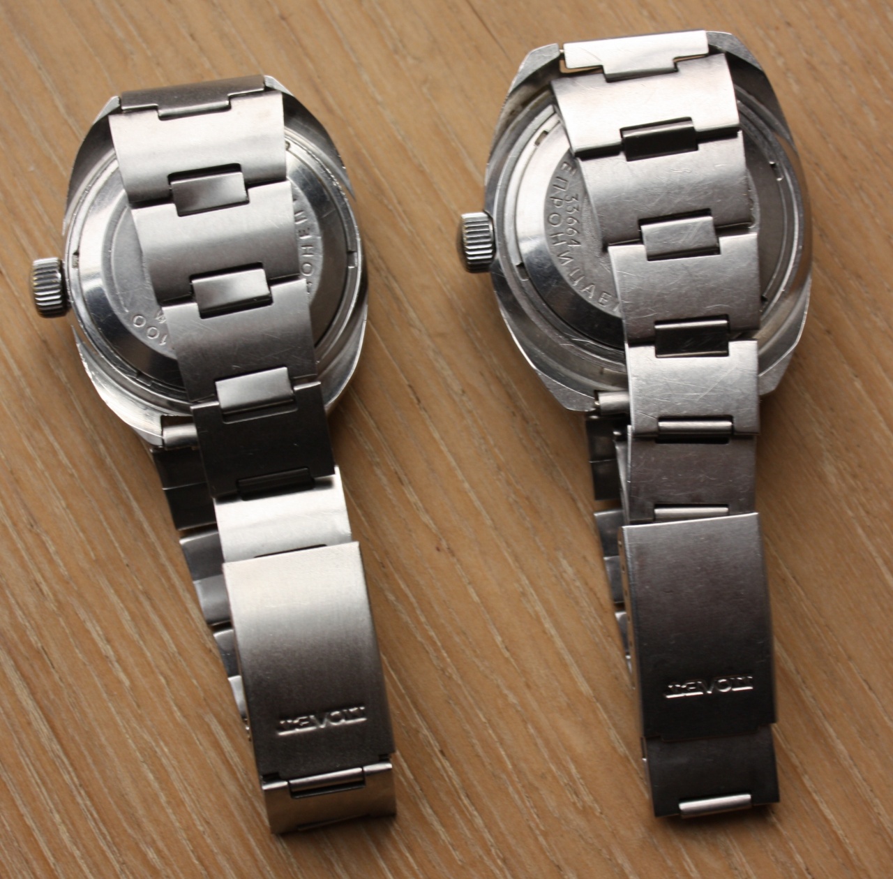

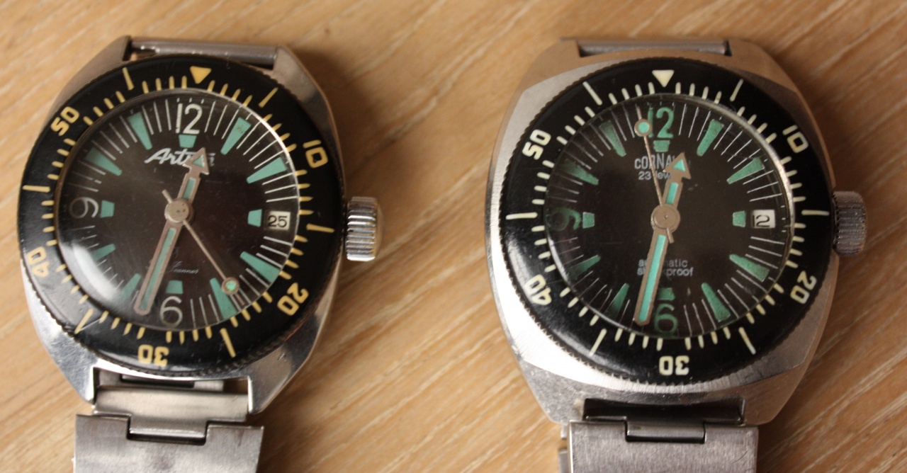

Теперь две лимитки.
ID:	3094573   Нажмите на изображение для увеличения

Сообщение от tiras 3200 Посмотреть сообщение
Теперь две лимитки.
крышки не менее интересные чем лицо

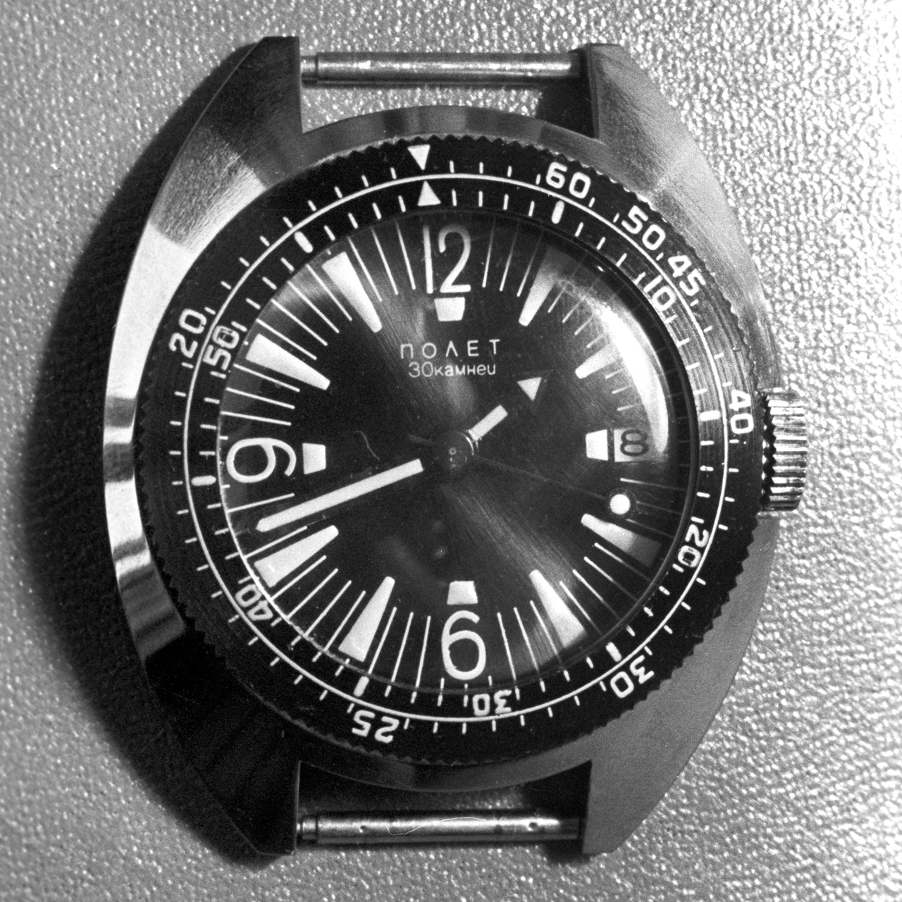

здравствуйте. готов купить за разумные деньги Часы,Полёт амфибия производство СССР 30 камней. хорошем состоянии. благодарю

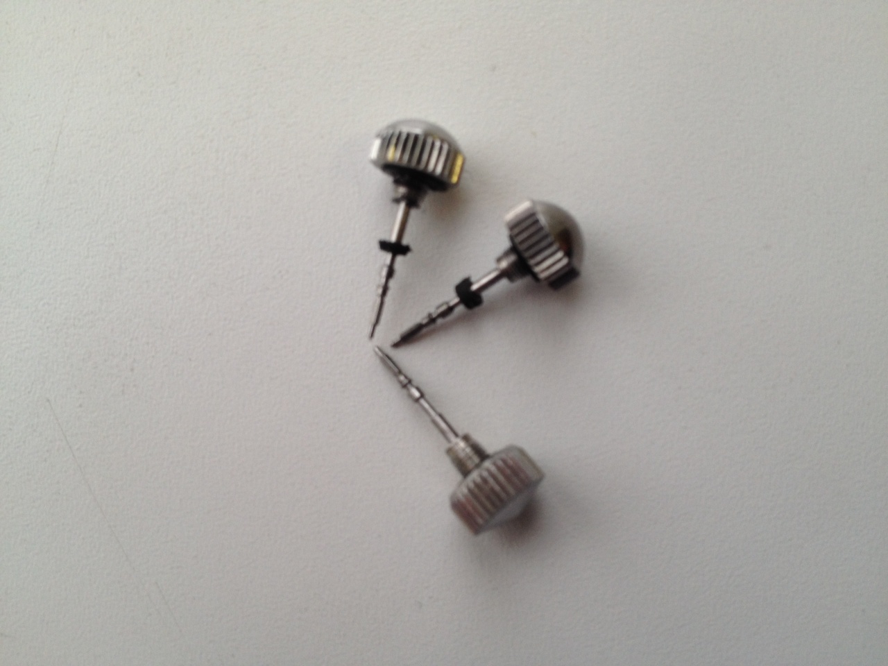

куплю ЗАВОДНОЙ ГОЛОВУ ВАЛ часов "ПОЛЁТ" амфибии 30 камней с резьбой. добавлю фото с форума для представителей чего именно надо мне . спасибо .

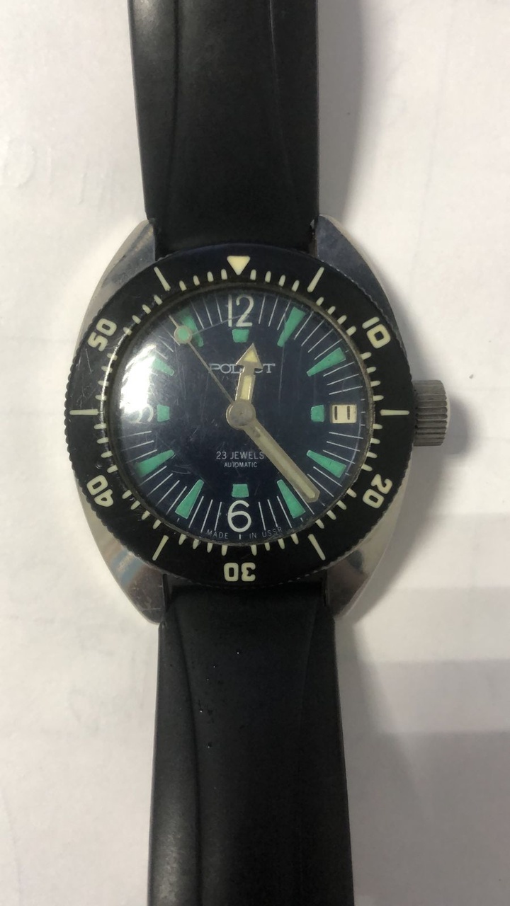

Моя амфибия
Здравствуйте, вот такая амфибия мне досталась, подскажите оригинал или нет
Название: WhatsApp Image 2021-11-11 at 12.23.47 (1).jpg

Сообщение от koosto2002 Посмотреть сообщение
Ну стрелочки с белым люмом, сами понимаете, надо с зелёным. А так то что Вы показали выглядит правильно насколько я вижу
