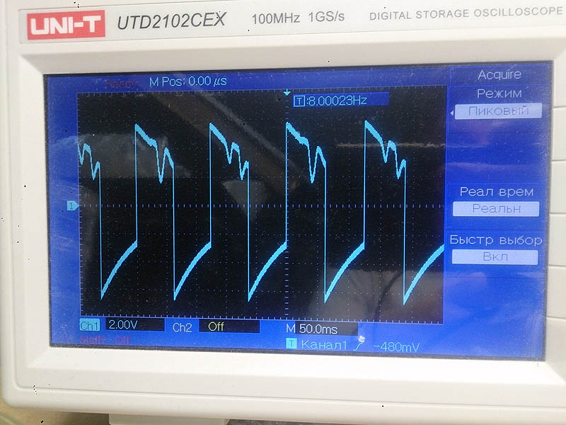

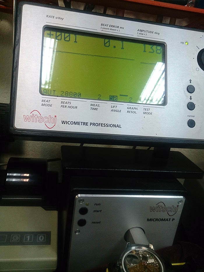

Итак, вот часы, вполне живые, убежали на 20 минут за 3 месяца, из коллекции. Часы так и спешили, секунд 20 в сутки. Легко отрегулировал в ноль.
При этом замерил частоту на выходе схемы. Было 8, 00135 Гц. Отрегулировал кварц до сколько можно точных значений. Вышло 8,00023 Гц.
Что могу сказать. Часы уползли в минус на 12 секунд. Так что регулировка кварцем вполне работает. Легко выправил отставание градусником. Опять точно. Это при том, что кварц уполз и 8 герц точно не дает. А при 8,00135 и тем паче не давал, но часы отлично регулировались.

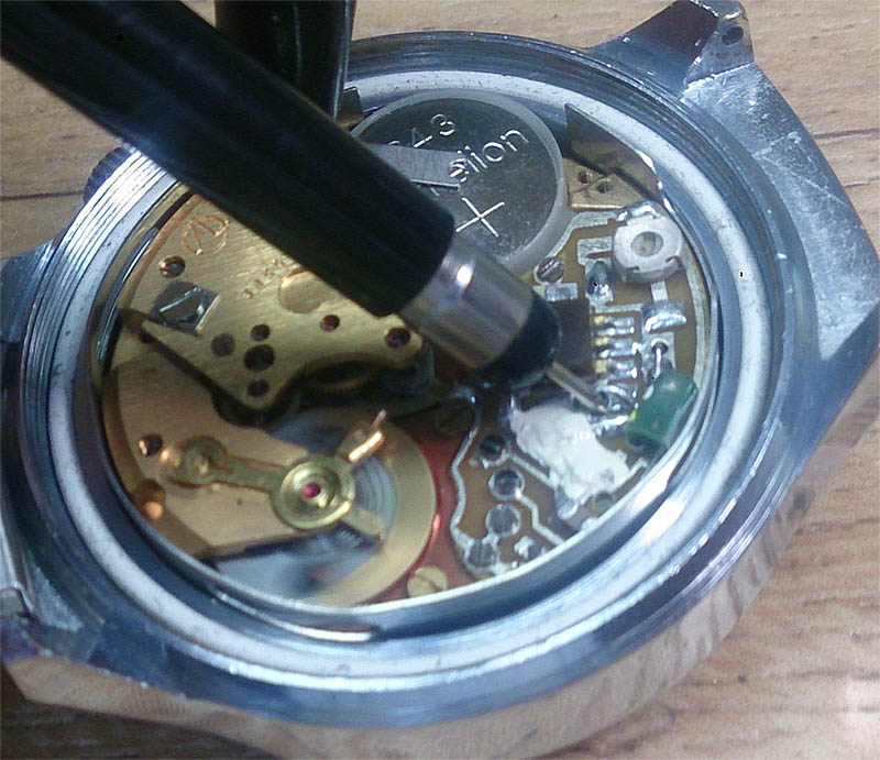

Вот точка на схеме - выход на транзисторы

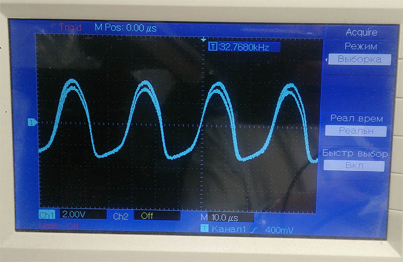

При 8.00023 замерил непосредственно на кварце. Удивительно, но несмотря на неточность, кварц выдает норму.

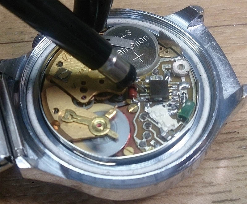

Вот точка для замера кварца
Итак, простой опыт показал, что частота кварца и волоска связаны, регулировка кварца влияет на регулировку волоска. Но волосок вполне регулируется и без регулировки кварца.
Да, соглашусь с Белым Львом. Надо представлять себе состояние кварца. Но даже огреха (в моем случае от 0,00135 до 0,00023 Гц) ни разу не помешала настроить точно часы.

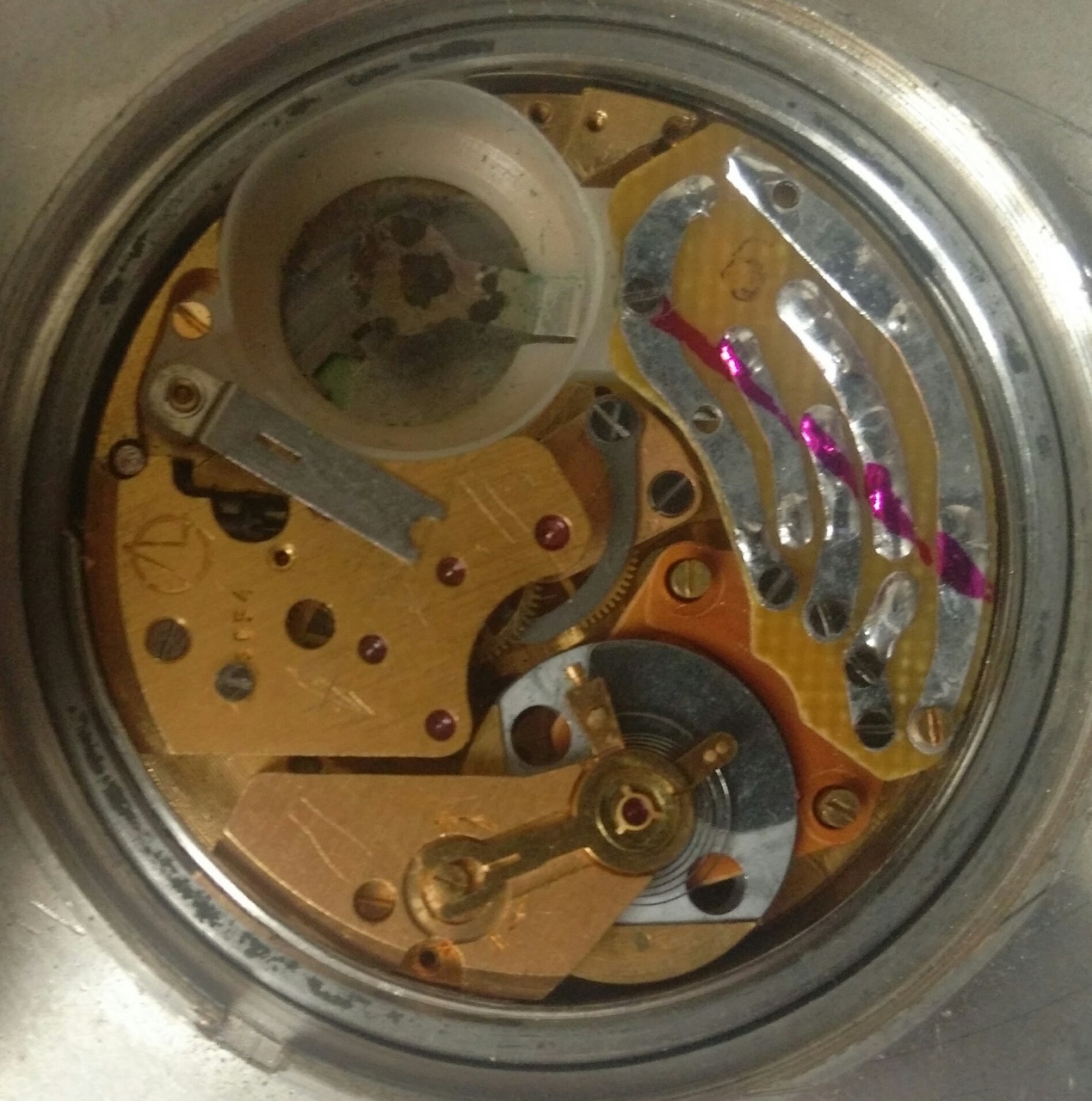

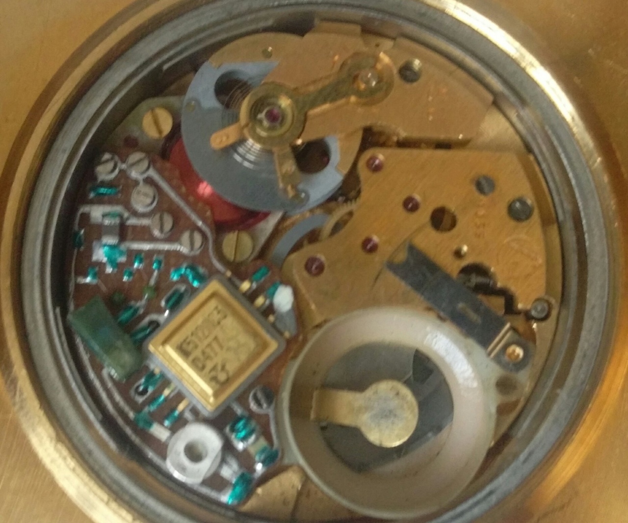

Пожалуй, эти самые ранние из попадавшихся. Выпуск начался с апреля 1977 года.От них и будем отталкиваться
