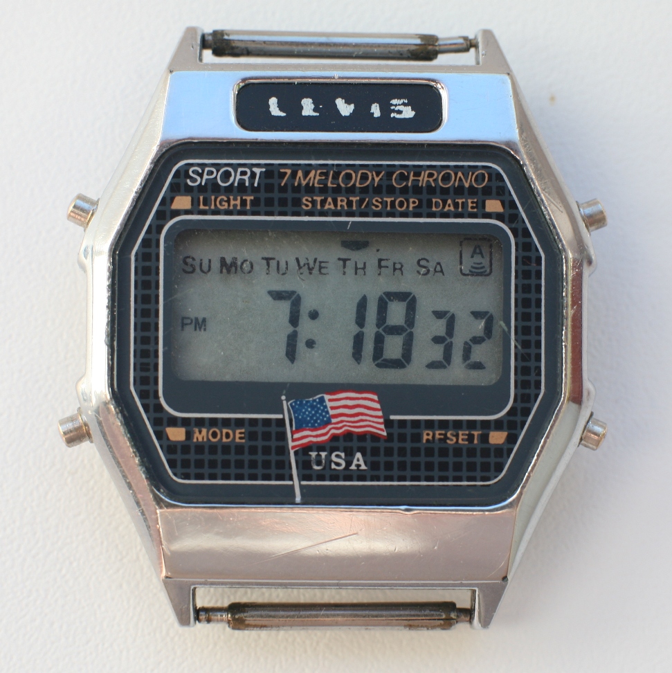

С развевающимся флагом вроде не было ещё. Модуль не родной, всунул их тех времен какой-то.

Уже толстокнопочные. Обычно в старых левисах с кессельным дизайном маски стоял модуль 139-8. Тут вероятно просто 139 с буквой. Но левисы с такой маской формой корпуса уже были ближе к монтанам, и дни недели уже наносились на маску а не на индикатор.
Такую не видел ни разу.
С обычным флажком у меня есть. Выловил недавно.

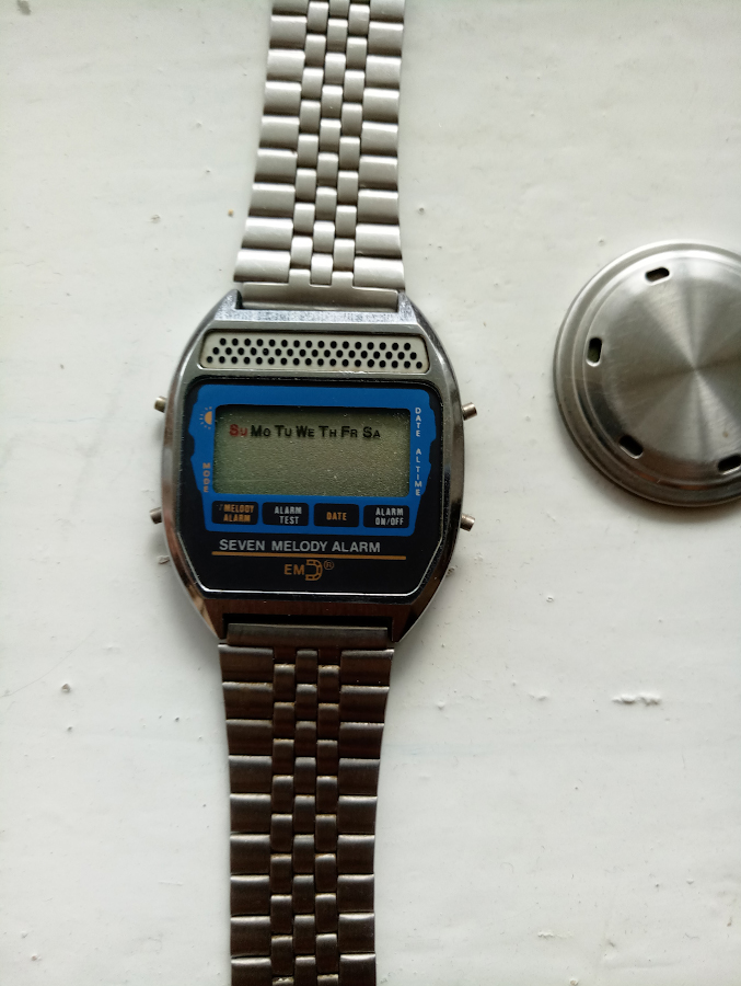

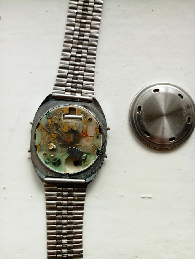

Обнаружил в семейных залежах вот такую "типамонтану".
Я так понимаю, с лицевой стороны где типа решетка - наклейка какая-то была?
По идее, должны быть рабочими? Что за код батарейки сюда может подойти?

Батарейка должна быть G3 (392, 736).

Решетка такая и была. Чисто для красоты точечки. Кто производил эти корпуса не знаю, наиболее распространены часы Shivas. Но модуль другой, и стекломаска тоже. В этой ветке уже проскакивали.

Батарейку вставил, но цифры горят не полностью, звука нет....в морг все же.

Раз в морг, то можете попробовать пошарахать пьезо-элементом из зажигалки по дисплею, дисплеи на старых калькуляторах хорошо оживляет.
