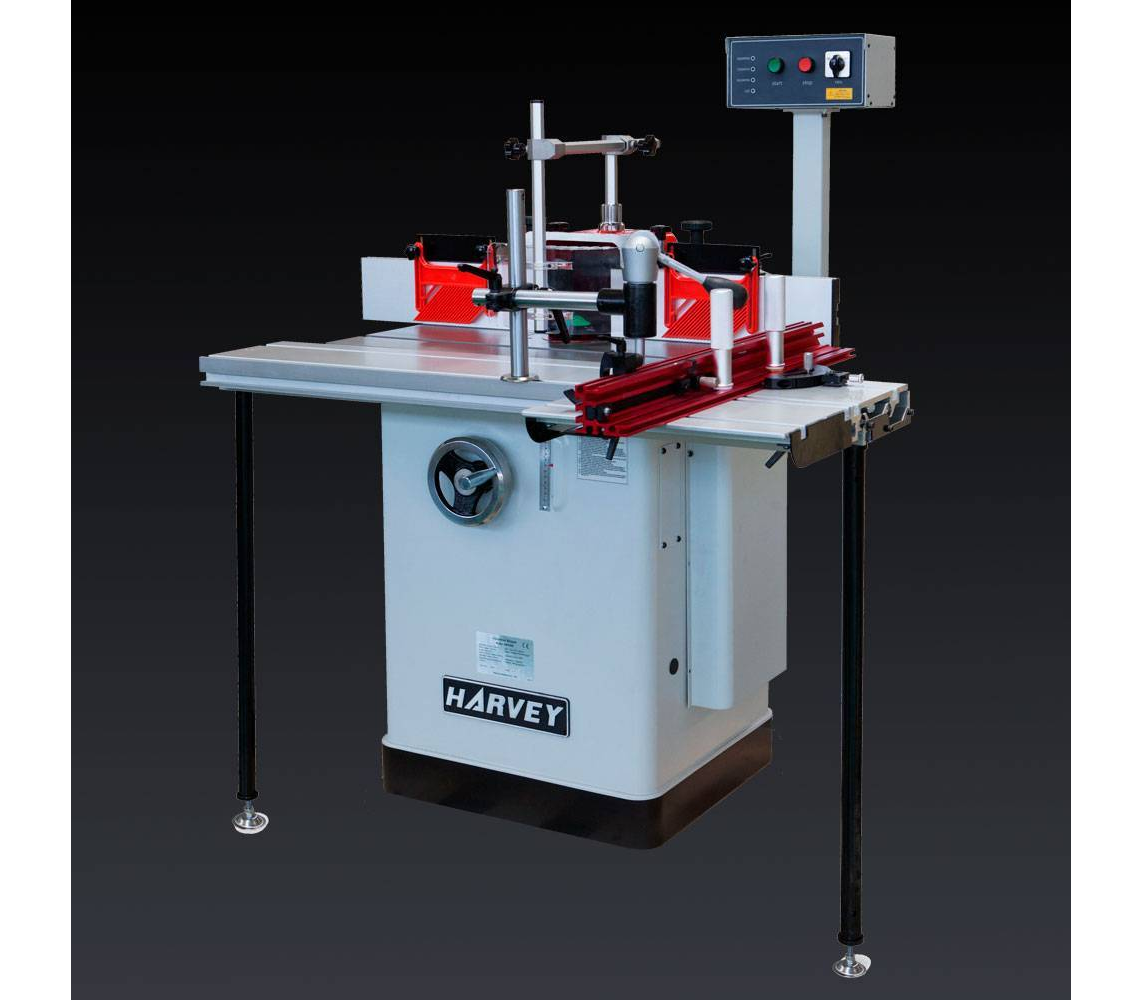

Станок примерно вот такой, обычный фрезер.
Деталь зафиксирована на копире.
Вся защита снимается и копир с заготовкой прогоняется по фрезе.
Простые незамысловатые движения.

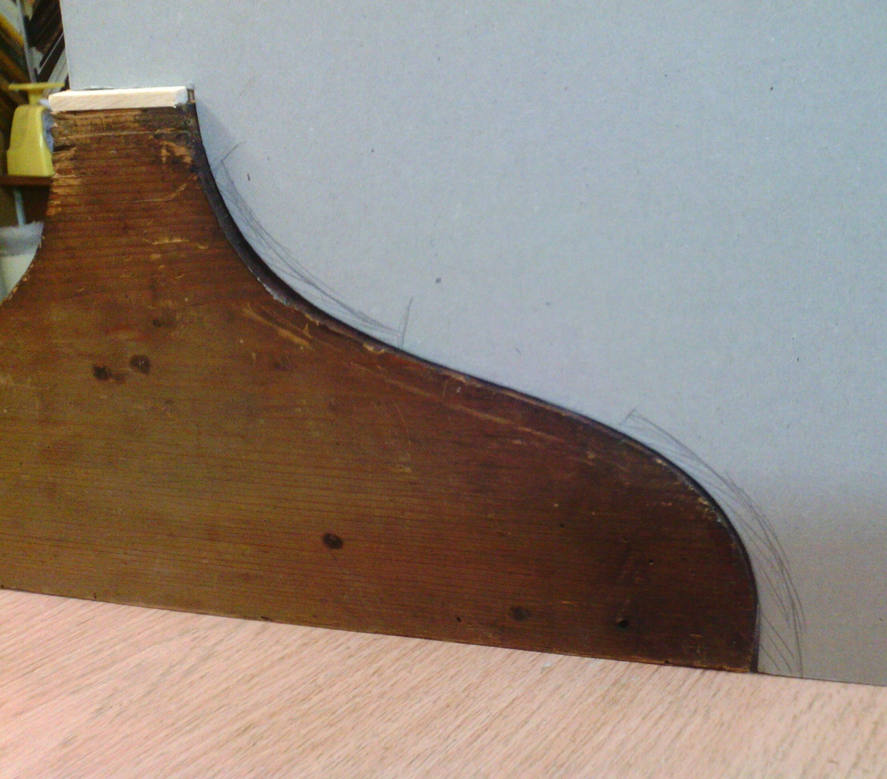

Спасибо Дмитрич, как выглядит фрезерный станок я знаю, вопрос был как расположена деталь на копире ?
Ну и ещё раз к вопросу, фрезеровались ли бороды русских часов ?
Вот конкретный пример, по одной стороне обвел профиль, вырезал, приложил к другой - явно видно что профиль не совподает. Фреза такой погрешности дать не может !
То же самое заметил на русских часах борода не симметричная!

Я рассказывал о своих опытах по изготовлению таких деталей. ставилась задача изготавливать их на потоке.
Подозреваю что у мастеров, делавших эти конкретные детали фрезерного станка не было, думаю не было и электричества.
Очевидно что они изготовлены вручную, отсюда и отсутствие симметрии.
Зная мастерство русских плотников не удивлюсь если их делали при помощи топора или другого простого инструмента, возможно даже и пилы-ножовки.
Мне доводилось делать бороду для небольших часов вручную (фрезер был уже не доступен), так вот её я делал с помощью обычной ножовки с последующей доборкой стамесками и резцами.
Ну дальше шпонирование и т.д.

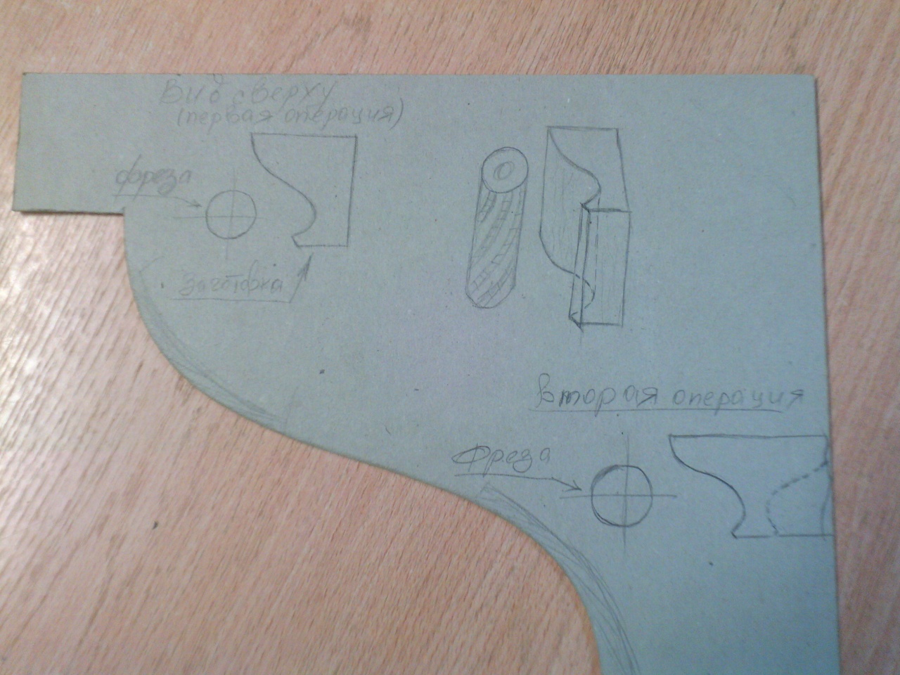

Чуть не забыл ответить на вопрос.
На копире деталь располагалась (даже не знаю как правильно описать), тыльной стороной к копиру, обрабатываемой поверхностью к фрезе.
Угол фиксировался жёстко прижимом.
На фото попытался отметить места крепления саморезами к копиру.

В моём понимании, было вот такое расположение заготовки по отношению к фрезе. Т.е., при первой операции заготовка крепилась к копиру вертикально, и обрабатывалась лицевая часть заготовки. При второй операции заготовка крепилась уже плашмя, и обрабатывались две боковые поверхности.
Пардон за быстрый эскиз, на сером картоне карандаш плохо виден (что род руку попало), ну смысл то вроде понятен.
