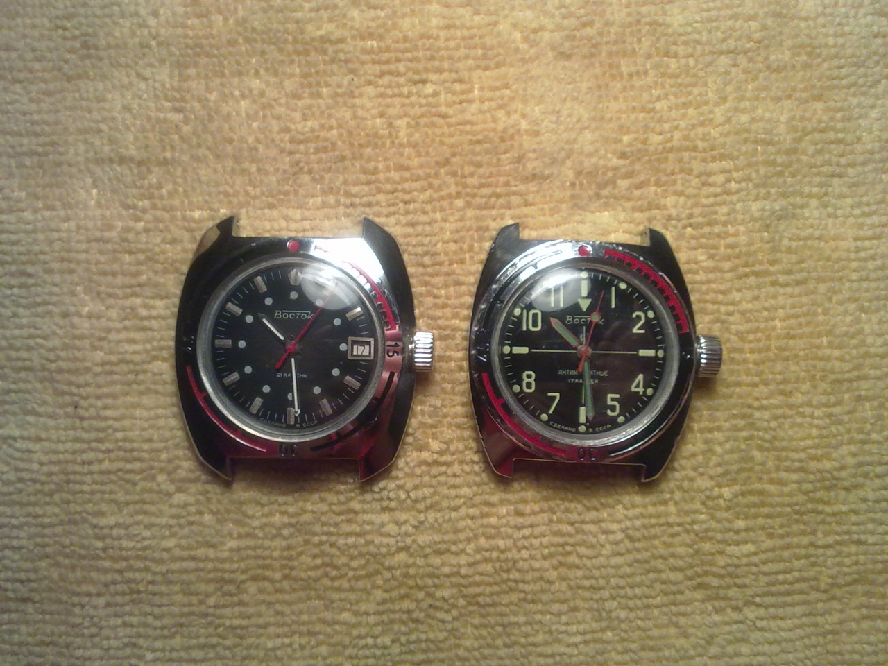

Вот
Правда уже близко )
2 корпуса у министерки?
Тогда действительно много НАДО.
А те которые с автоматом и с ныряльщиком под браслет, это министерские? Или простые?
Просто тему про амфибии, честно не осилю ) если ткнете где посмотреть вкратце историю? То спасибо!

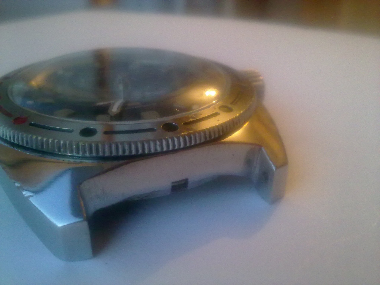

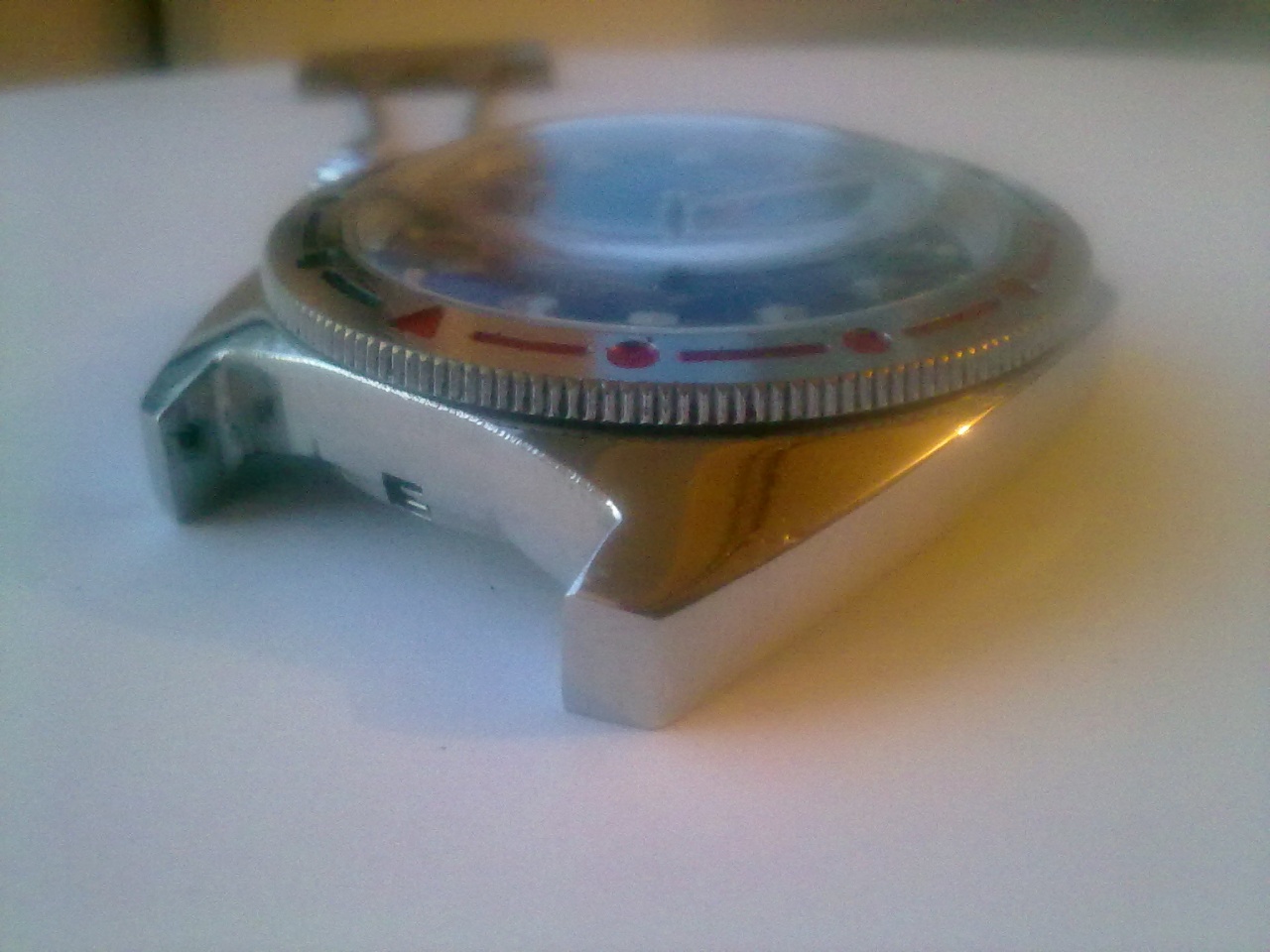

Сообщение от zahar41 Посмотреть сообщение
Можно фото с боков корпуса? Спасибо.

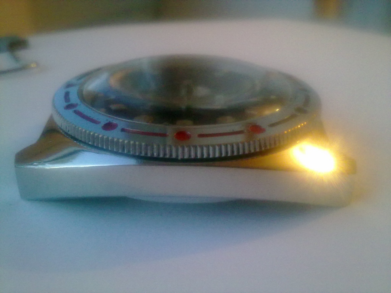

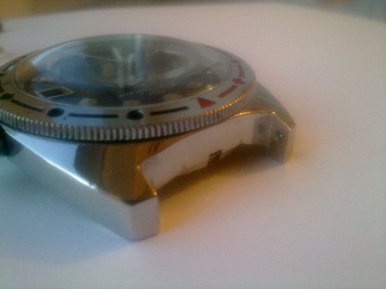

Вот фото с боков... За качество прошу прощения, кроме телефона под рукой ничего нету...

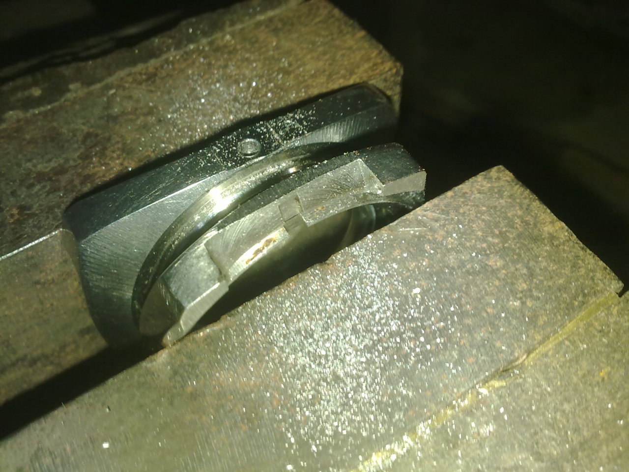

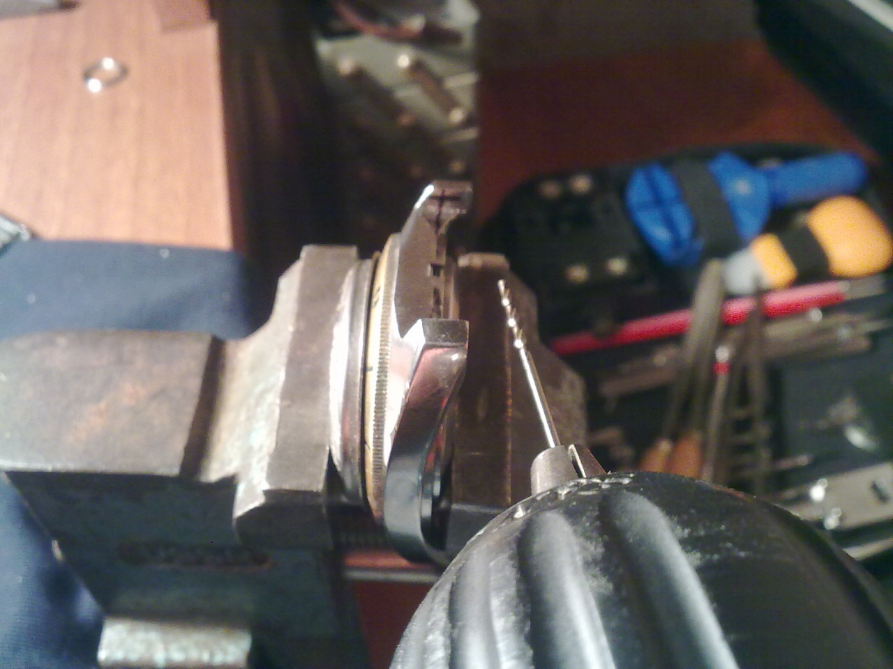

Сообщение от Vizi Посмотреть сообщение
понял уже.. когда понял, что это бочка бывшая... не под 24 калибр. чем пилили уши?

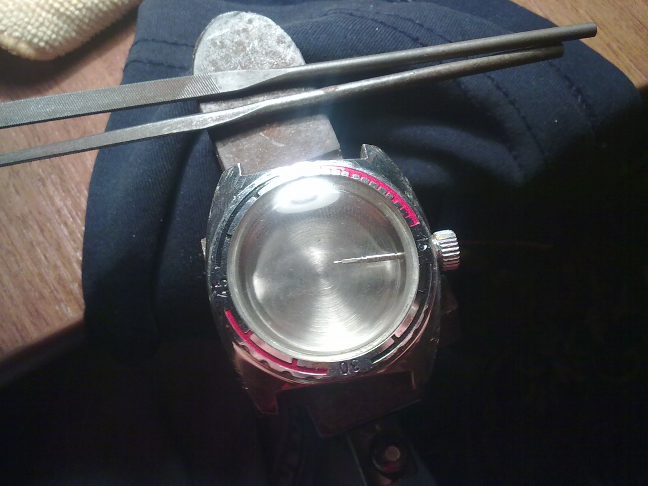

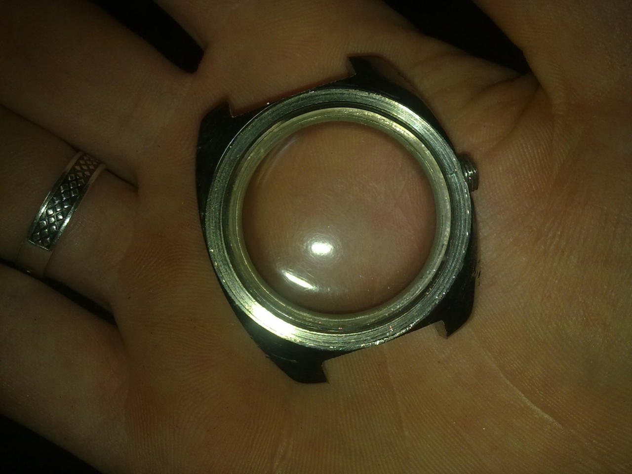

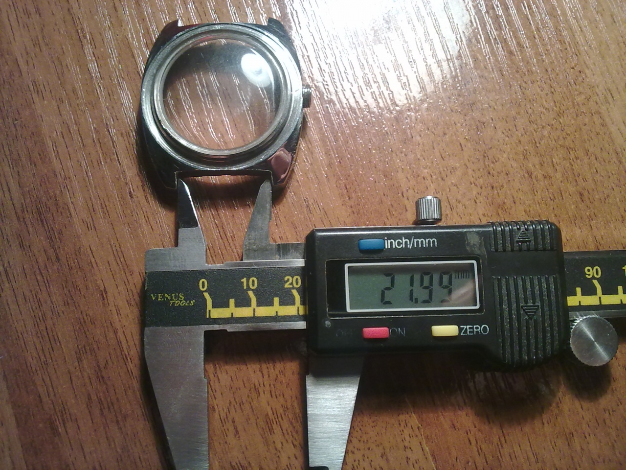

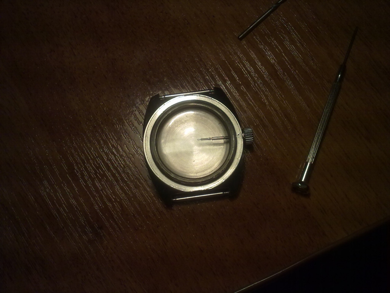

Для обработки корпуса из инструмента я пользовался только одним напильником, двумя надфилями, наждачками 800 и 2500, паста ГОИ и шуруповерт со сверлом 1мм

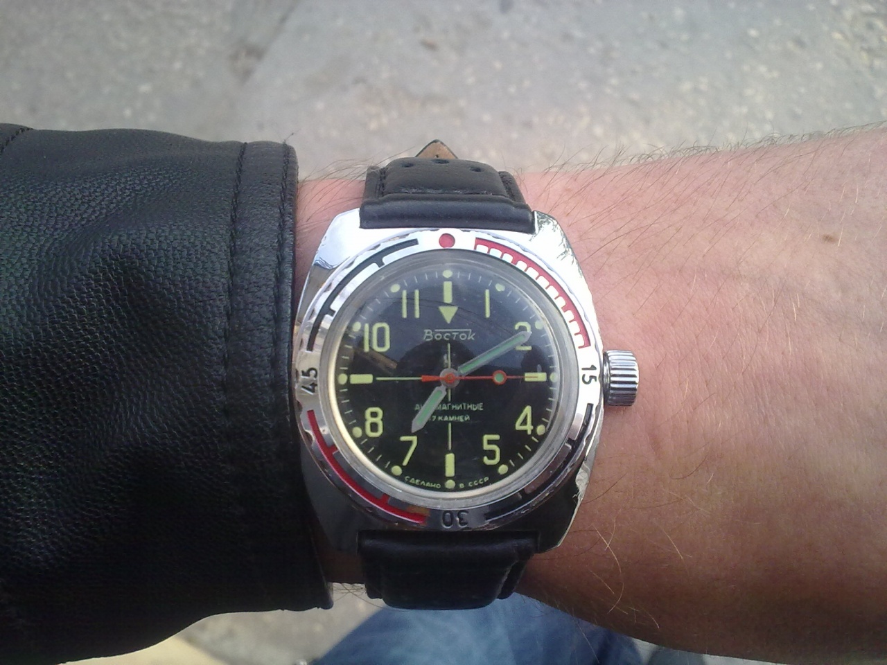

Сразу после готовности собрал сначала с механизмом 2409А, решил сфоткать рядом с министеркой... А уже потом нашел 2234 и поставил его.
это аквалангист ну или по-простому- "мужик в пузыре"- они кстати, тоже разные бывают.
Сообщение от KatS Посмотреть сообщение
может, и больше- во мнениях уважаемые гуру с этого форума не сошлись-, просто, допустим, у меня два разных корпуса, поэтому я и говорю- как минимум два. они похожи, немного скосы на ушках и толщина отличаются.

Сообщение от ivanbl4 Посмотреть сообщение
...Советская распиленная бочка (119-й корпус). Механизм 2234. Кожанный ремень на 22мм...
Вот какие Командирские надо было делать заводу в то время по заказу МО. Жаль, что заказ был только на СТАЛЬНЫЕ Офицерские-автомат, и то только к середине 1980-х гг.
Главное, чтобы заводные валы подходили по длине.
футор меняли? или родной оставили?. и в такой корпус ЗГ от 24 калибра по длине встала?
Поражаюсь вашему терпению- напильником.. или у вас особенный напильник? Да, и еще- я немного не понял по фото- стекло ведь не снимали?
