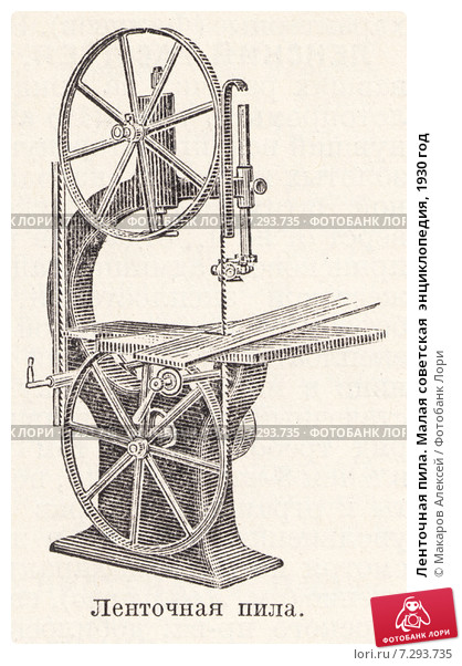

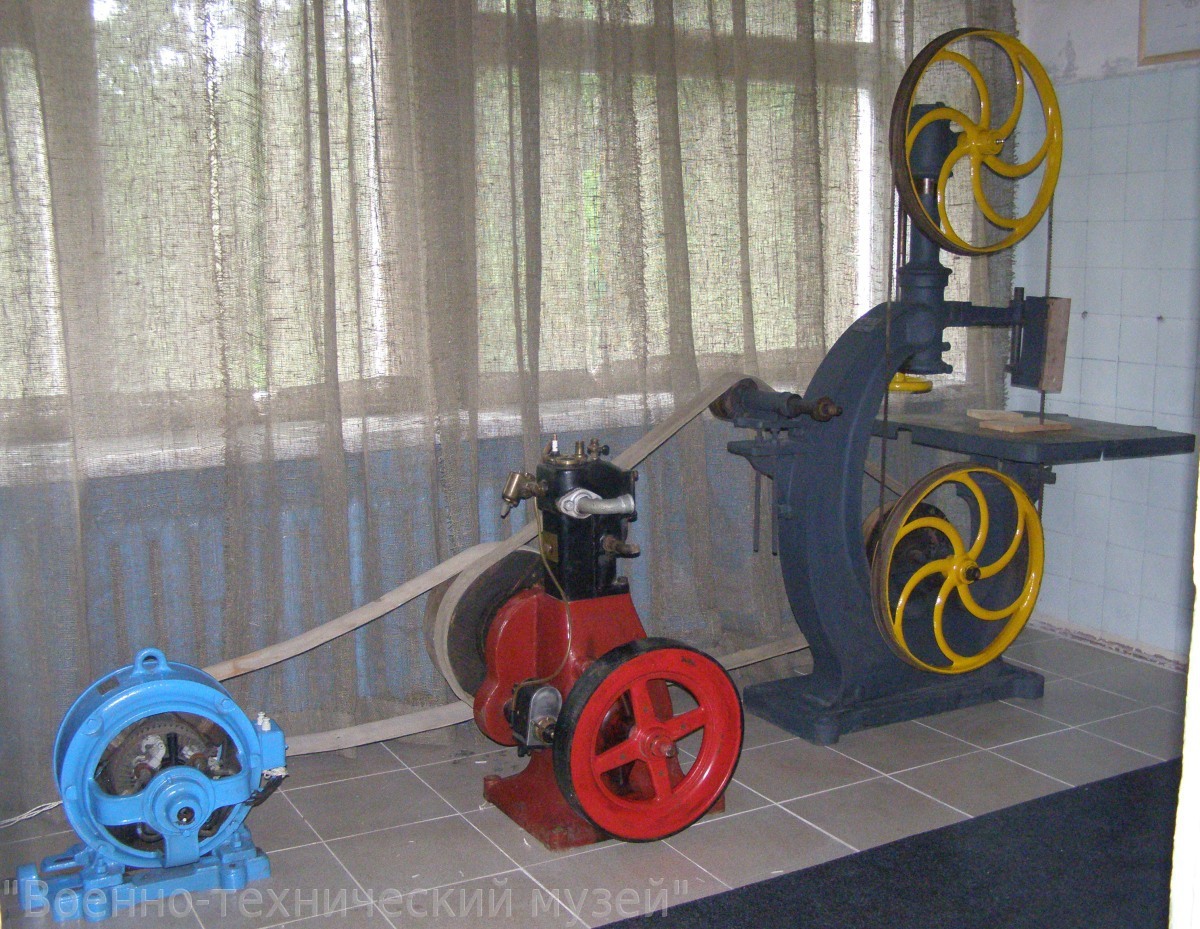

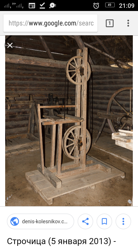

Ну почему же? Вот такими вполне на мой взгляд возможно.

Сообщение от aleks1960 Посмотреть сообщение
Это только на первый взгляд.
Приходилось пользоваться подобными, поэтому повторно утверждаю.
С помощью пилы (любой), можно сделать только ЧЕРНОВУЮ заготовку.
Окончательную форму детали придаёт только фреза по шаблону (без учёта станков с ЧПУ).
Не забывайте что при массовом производстве таких деталей они должны быть как минимум одинаковые.
Пилой точных копий не сделать.

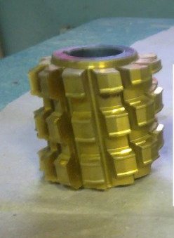

Размеры конкретно этой болванки (заготовки) 110х110х220.
Фрезы пришлось использовать две.
Не помню как правильно называются.
Сначала большой общий прогон, потом такой же, но малого радиуса добирал внутреннюю выборку.

Что-то не понял профиль фрезы вообще.
  #896
Старый 24.06.2019, 02:58
velorius velorius вне форума
Регистрация: 29.04.2014
Адрес: Россия, Тульская губерния.
Сообщений: 1,049
Сказал(а) спасибо: 656
Поблагодарили 1,033 раз(а) в 418 сообщениях
Это так называемая "кукуруза", профиль прямой, просто ножи разнесены, чтобы не всю поверхность за раз резать.
Добрый день !
Вот нашёл видео работы шейперной фрезы (кукуруза)
https://www.google.com/url?sa=t&sour...UDtnrxUm42rMqj
Только мне всё равно не понятно как большие заготовки делать, профиль то у фрезы прямой ?
Профиль фрезы большого значения не имеет.
Есть такие же фрезы с более мелкими ножами (режущей кромкой).
При изготовлении деталей на фрезерном станке (не ЧПУ), решающее значение имеет расчёт и изготовление шаблона (копира).
