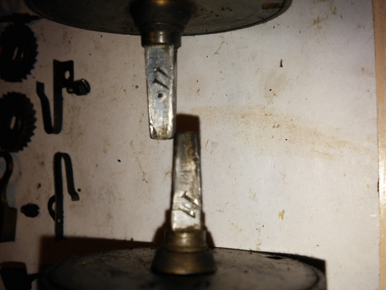

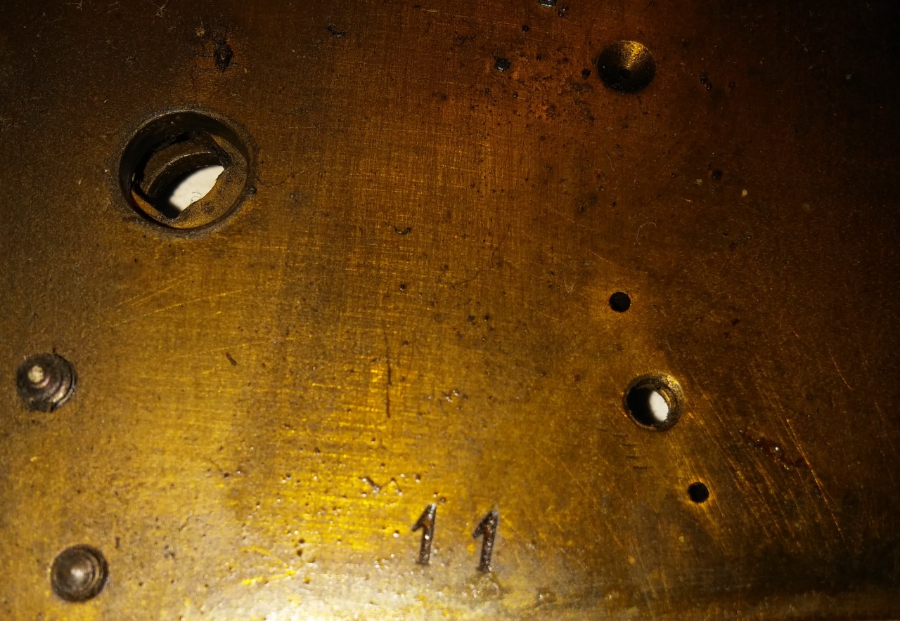

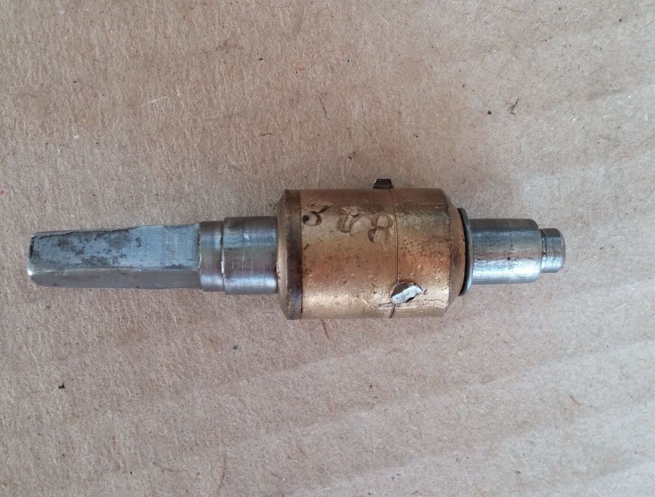

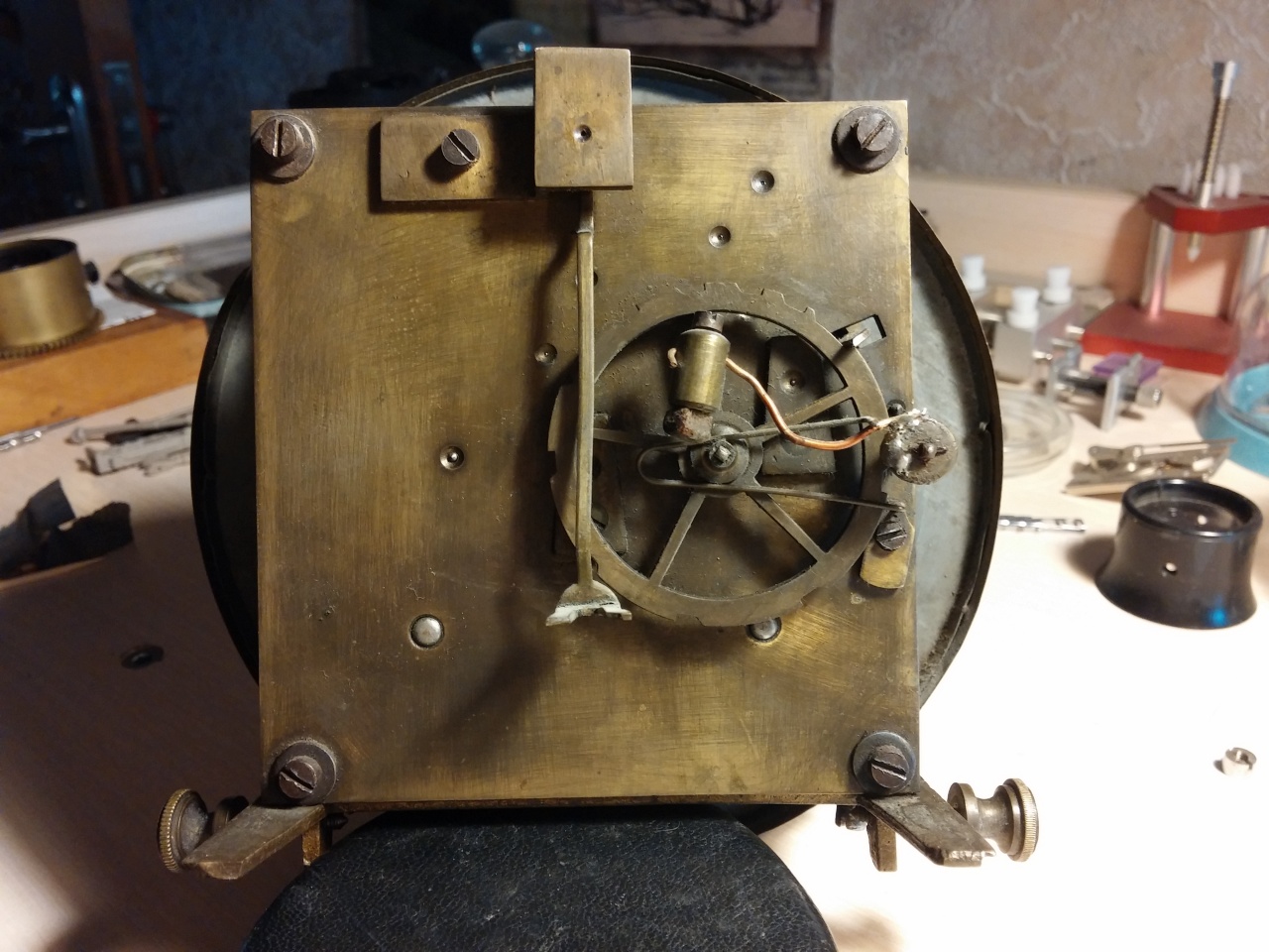

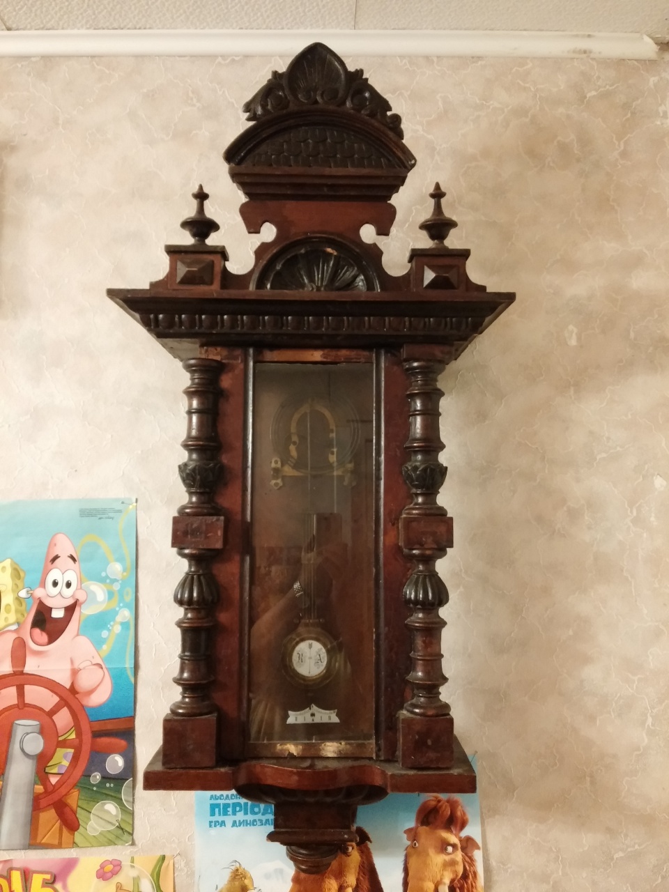

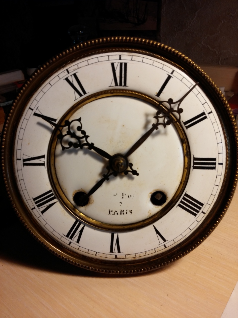

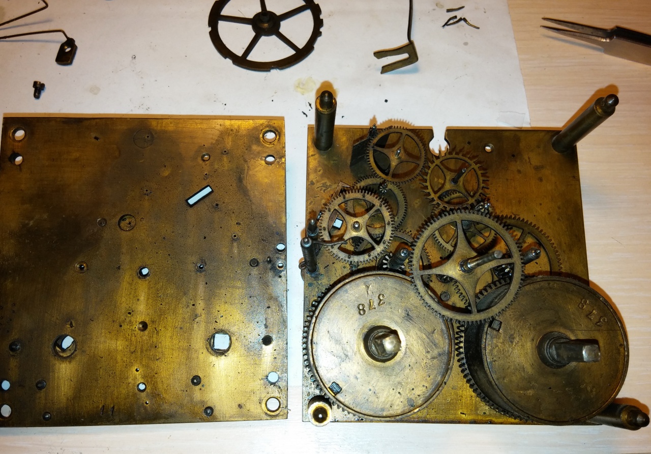

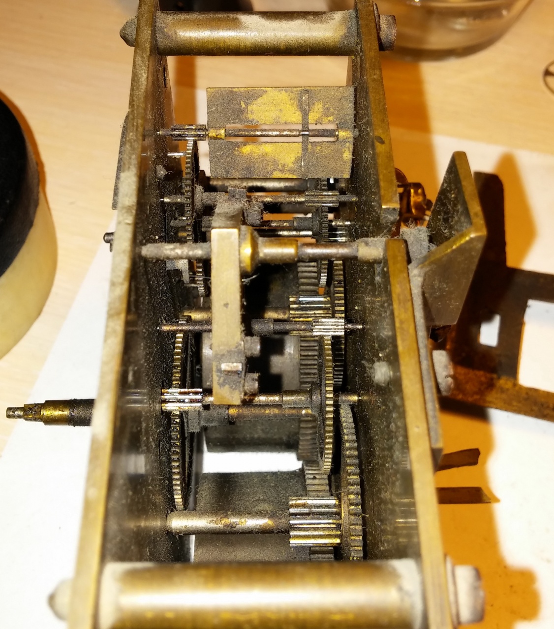

Добрый день всем коллеги! Достались вот такие часы. На платинах нету ни заводского номера ни клейм. Как видно на фото есть какие-то номера на барабанах и на внутренней части платин. Подскажите пожалуйста к какой марке соответствуют и примерно год выпуска. Как по мне то это Lenzkirsch.Часы уже разобрал и буду делать. С корпусом придётся возиться больше чем с мехом. Результат обязательно покажу!

ID:	2178173   Нажмите на изображение для увеличения
ID:	2178174   Нажмите на изображение для увеличения
ID:	2178175   Нажмите на изображение для увеличения
ID:	2178176   Нажмите на изображение для увеличения
ID:	2178177   Нажмите на изображение для увеличения
ID:	2178178   Нажмите на изображение для увеличения
ID:	2178179   Нажмите на изображение для увеличения
ID:	2178180   Нажмите на изображение для увеличения
Увы, это не он.
Судя по остаткам надписи на циферблате и форме кронштейна это вероятно Кензли.

Кензли...Похожи. Кстати название смылось...( А какой год примерно не подскажите Сергей? И чем так скажем Кензле хуже Ленцкирха?) Но...восстанавливать стоит...? Спасибо.

Сообщение от Сергей Дмитриевич Посмотреть сообщение
Увы, это не он.
Увы, не Kienzle!
Все Kienzle на сплошных платинах имели нумерацию.
Этот механизм произведён в конце 1880-ых / начале 1890-ых годах, задумывался как качественный продукт, но не выдержал конкуренцию с большими фирмами.
У меня есть карантинная папка под названием "Вопросы", в ней живут неопознанные механизмы, аналогичного Вашему не нашла. Зато обнаружила 2 неподписанных Mauthe (это я о том, что полезно отвечать на вопросы, попутно решаешь свои проблемы).
С уважением, Татьяна
P.S. Могу добавить что он не может быть ни Mauthe, ни T.Haller, ни Muller-Schlenker. Лучики-перекладинки на шестерёнках у этих производителей были другие (без плавных линий).

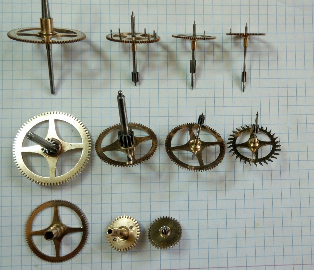

Добавлю! Всё же механизм из хороших т.к. платины сплошные -это уже хорошо,трибы осей колёс не наборные, а точёные(если правильно выразился!))...По поводу Лучиков колёс! Плавные линии были у Lenzkirsch...но это же не Lenzkirsch?...Как видно по фото колёс Lenzkirsch лучики там плавные ,но толще чем в обсуждаемых.

Механизм, конечно, из качественных. И платины сплошные, и трибы фрезерованные. А вот такая форма спиц колёс встречается не только у Ленцкирх. У тех же Братьев Жапи видел очень похожие...

Скажем так -эти линии более изящные ) . Спасибо что напомнили,как называются сплошные трибы!) фрезерованные! И вот такие валы барабанов.
