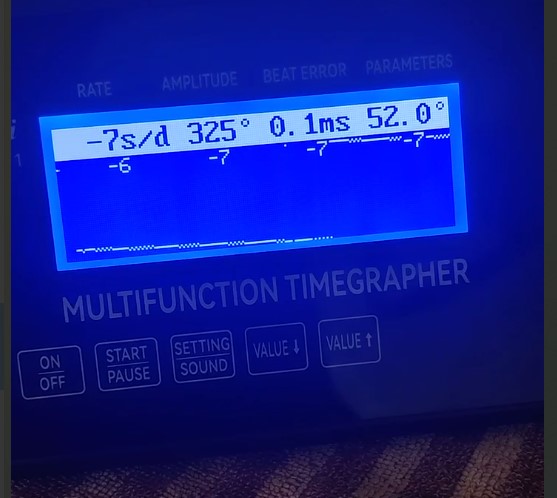

Подскажите пожайлуста мастера.рассматриваю несколько вариантов омеги на 7750.
1 вариант-после ТО (2011)
показатели фото 1
2 вариант-после ТО
показатели фото 2
3 вариант- 11 лет без ТО (2013),со слов продавца- Амплитуда 265 и стоит заводская пломба
какой вариант может быть менее затратный. какой выбрать?
