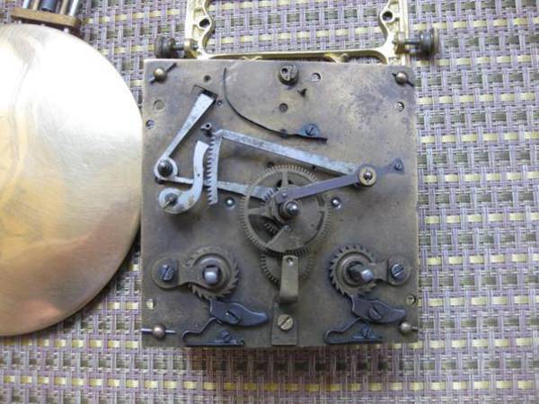

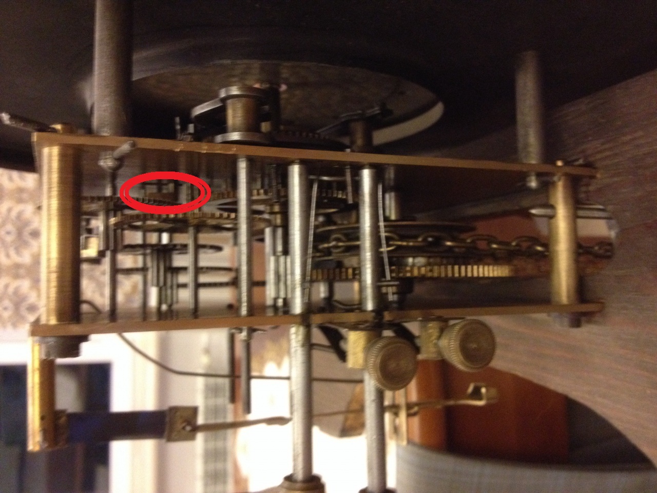

Сообщение от koshky Посмотреть сообщение
Спасибо, конечно, уважаемые, но ничегошеньки не понял!
Вы не мудрите, вы рукой покажите, какую пимпочку за какую загогулину чего задевает! Мех. сфотографирую с какой хотите стороны.
А то мы по профессии гуманитарии, люди темные!
у вас на фото видно, что флажок рычага пуска боя упирается в штифт предпоследнего колеса боя во время подготовки к бою
остановки нерегулярные, т.к. для блокирования хода торец флажка должен точно быть под штырем, а т.к. колесо имеет люфт в зубчатой передаче, такой шанс выпадает не всегда
вам надо немного раздвинуть платины, вывести это колесо из зацепления с соседним колесом и немного провернуть его (на 180 градусов - идеально), чтобы после окончания боя штифт на колесе был подальше от флажка на рычаге пуска боя
Этот пользователь сказал Спасибо! Dima343 за это сообщение:
koshky (03.06.2015)
  #892
Старый 03.06.2015, 08:36
Аватар для Сергей Дмитриевич
Регистрация: 21.04.2010
Адрес: Беларусь г. Барановичи
Сообщений: 8,810
Сказал(а) спасибо: 688
Поблагодарили 5,641 раз(а) в 4,019 сообщениях
В данном случае 180 это много, достаточно будет градусов 60 - 90
Этот пользователь сказал Спасибо! Сергей Дмитриевич за это сообщение:
koshky (03.06.2015)

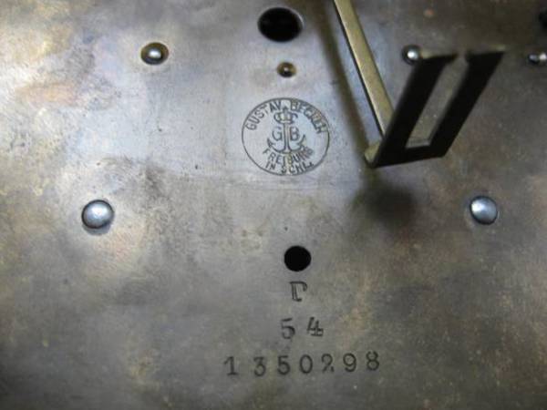

День добрый уважаемые форумчане.
Подскажите пожалуйста, этот комплект содержит все родные составляющие или он сборный? Особенно интересует сочетание маятник-механизм. И если не сложно, уточните пожалуйста, как меряется длина маятника, которая указана на корпусе, в данном случае 54 см ( с длиной пендельфедера или нет)?
Заранее благодарен.
С уважением, Александр Анатольевич

Добрый день!
Да, длина измеряется от точки подвеса.
На мой взгляд комплект хороший.
С ув,
Олег

Сообщение от alex2006 Посмотреть сообщение
Маятник подходящий, что касается его принадлежности именно к этому механизму, без циферблата сказать сложно.
Обычно форму, рисунок на маятнике и т.п. изготовители подбирали под циферблат.

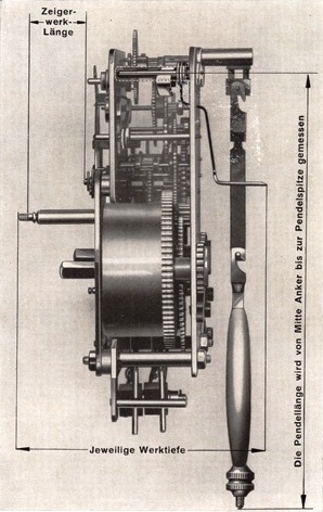

Спасибо Олег за быстрый ответ. Уточните пожалуйста, если можно, точка подвеса - это верхняя часть пендельфедера , которой он крепится к кронштейну? И еще имеет ли смысл на этот механизм ставить циферблат большего диаметра, к примеру 18 см?
Спасибо Сергей Дмитриевич за помощь. На механизме отсутствует сам пендельфедер. Это понятно. Но мне кажется , не хватает еще одного соединителя между пендельфедером и маятником (где-то читал что он называется "кобылка", может ошибаюсь в названии). Так ли это?
Вот Вам картинка для более точного понимания точек замера длины маятника.
Что касается подвеса маятника, без фото задней части механизма сказать сложно.
Вероятно подвес должен быть, штанга маятника короткая.

Благодарю Сергей Дмитриевич. С чертежом все гораздо проще.

Сообщение от Сергей Дмитриевич Посмотреть сообщение
только вы не сказали, в какую сторону от штифта эти 60-90 грудусов отмерять
поэтому я и написал 180, т.к. как ни крути, будет 180
60-90 градусов -отложить против направления вращения колеса и повернуть его на этот угол
то есть во время подготовки к бою, колесо проворачивается на 60-90 градусов до упора во флажок рычага пуска боя, а не 300-270 градусов
