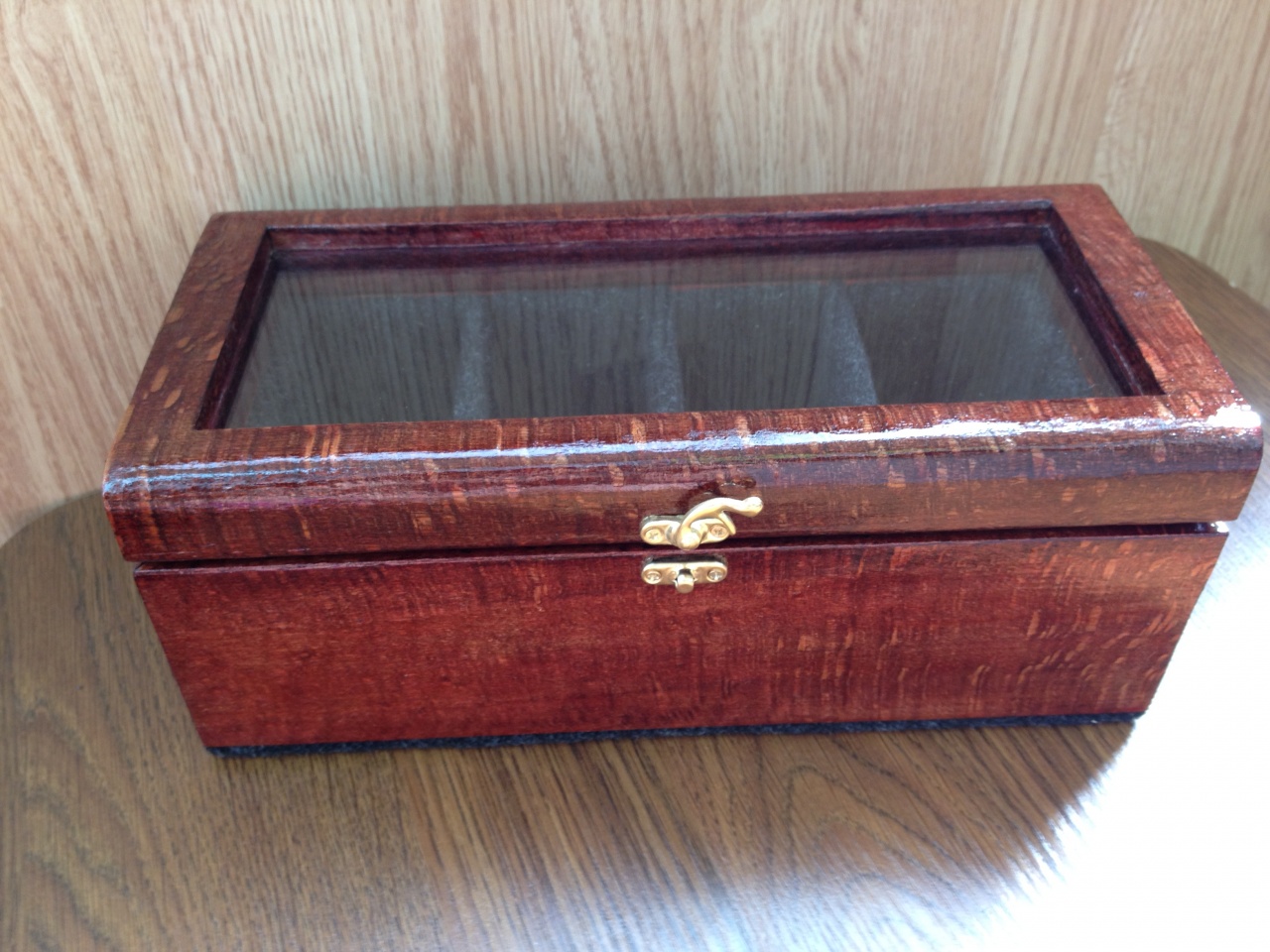

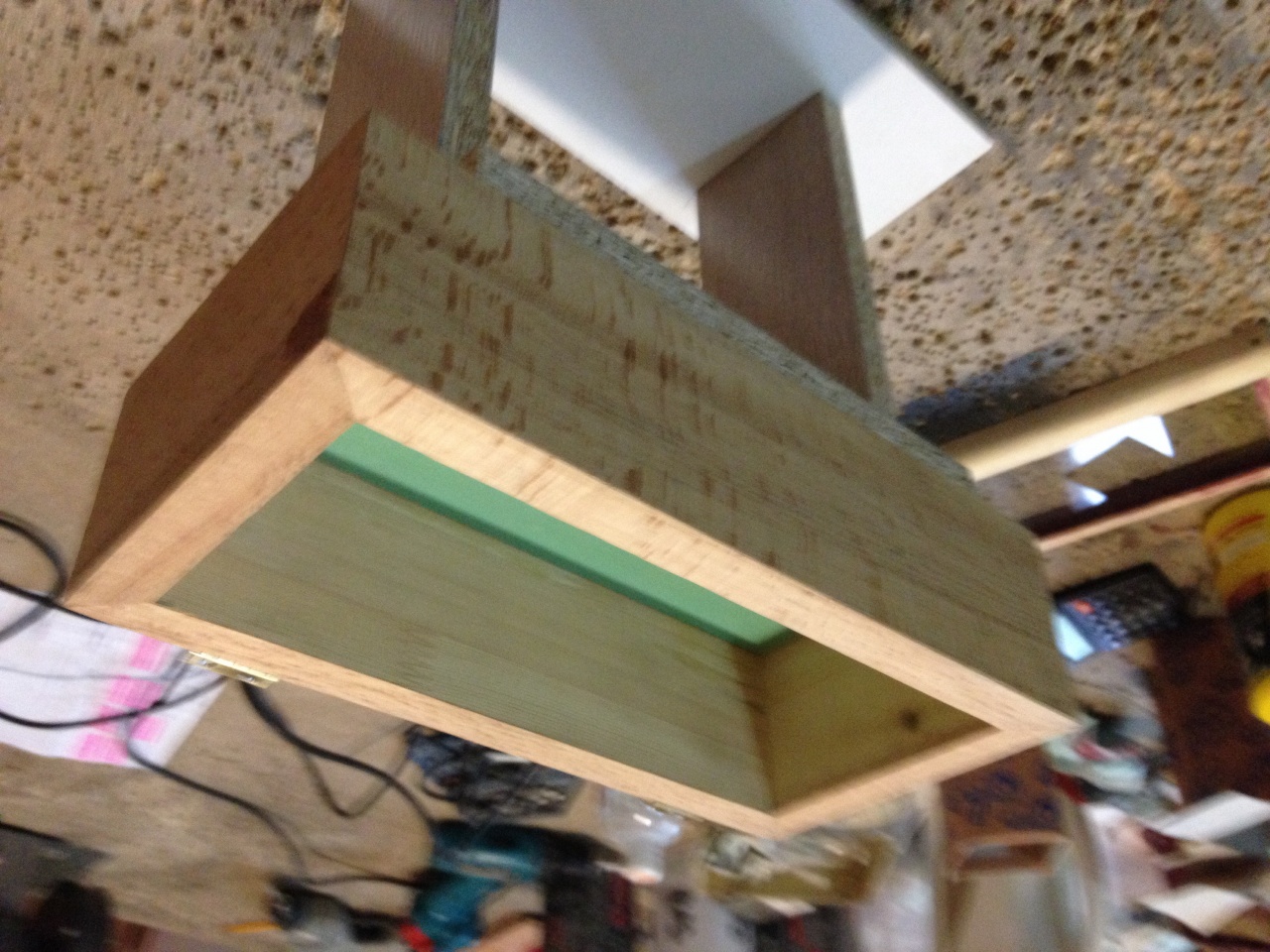

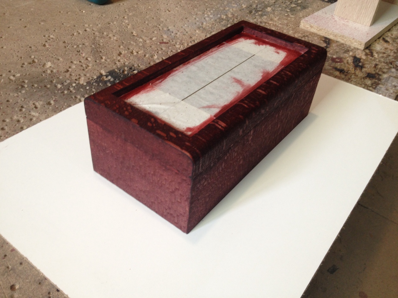

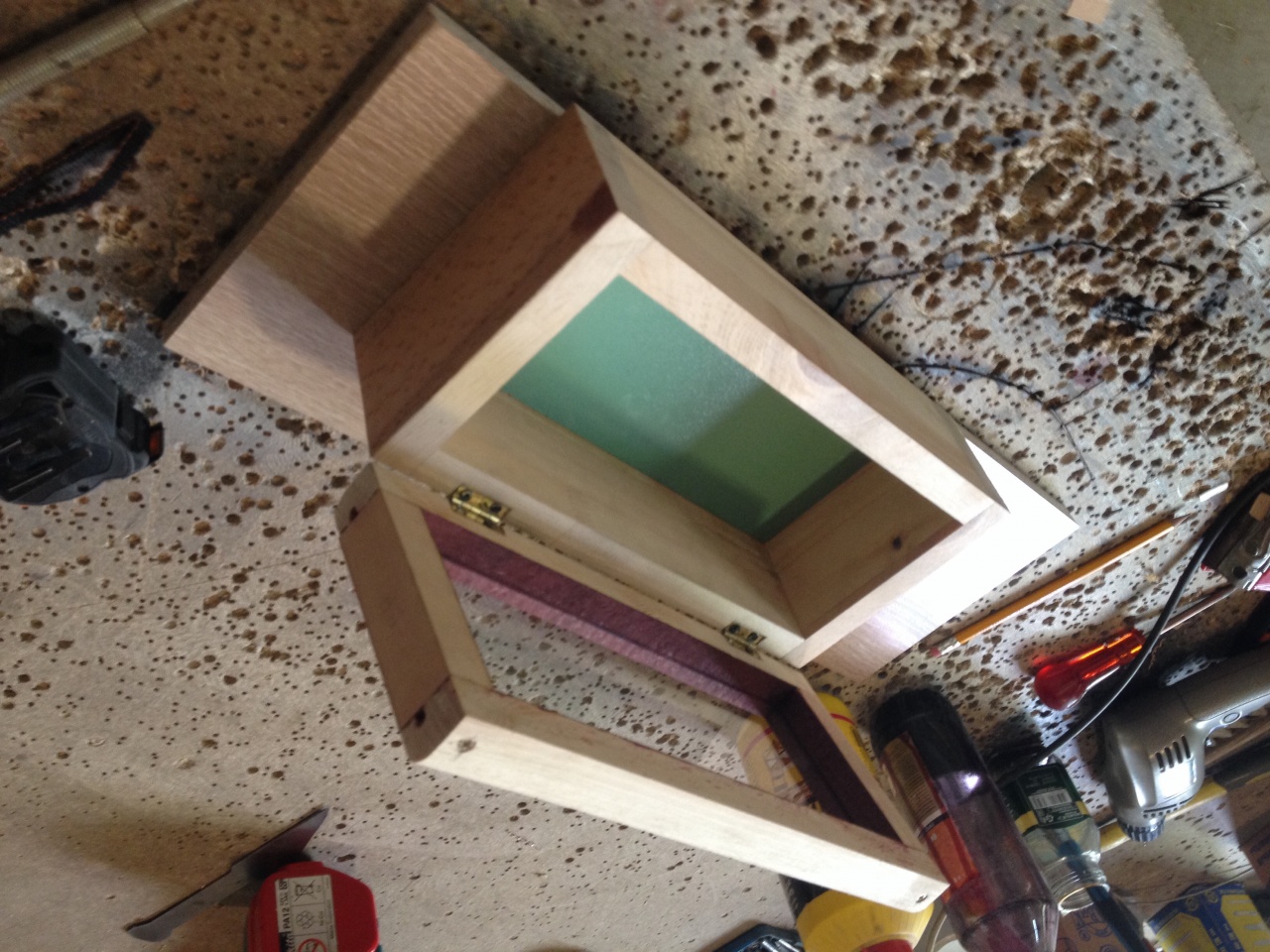

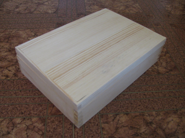

Немного обновлю тему. Решил попробовать изготовить шкатулочку для часов. Для корпуса пошла лиственница, дно из дсп 10 мм. Сначала думал просто вскрыть лаком, но на пробнике вид дерева под лаком не понравился и в дело пошел буковый шпон ( лежал ну очень давно у товарища без дела). Клеется шпон на обычный пва очень хорошо. Перегородки в шкатулке сделаны из двп и обтянуты карпетом ( систему поклейки подсмотрел у уважаемых форумчан). В данный момент шкатулка почти готова, осталось проклеить внутренний периметр и шпонировать крышку. Фото конечного результата выложу после праздников.

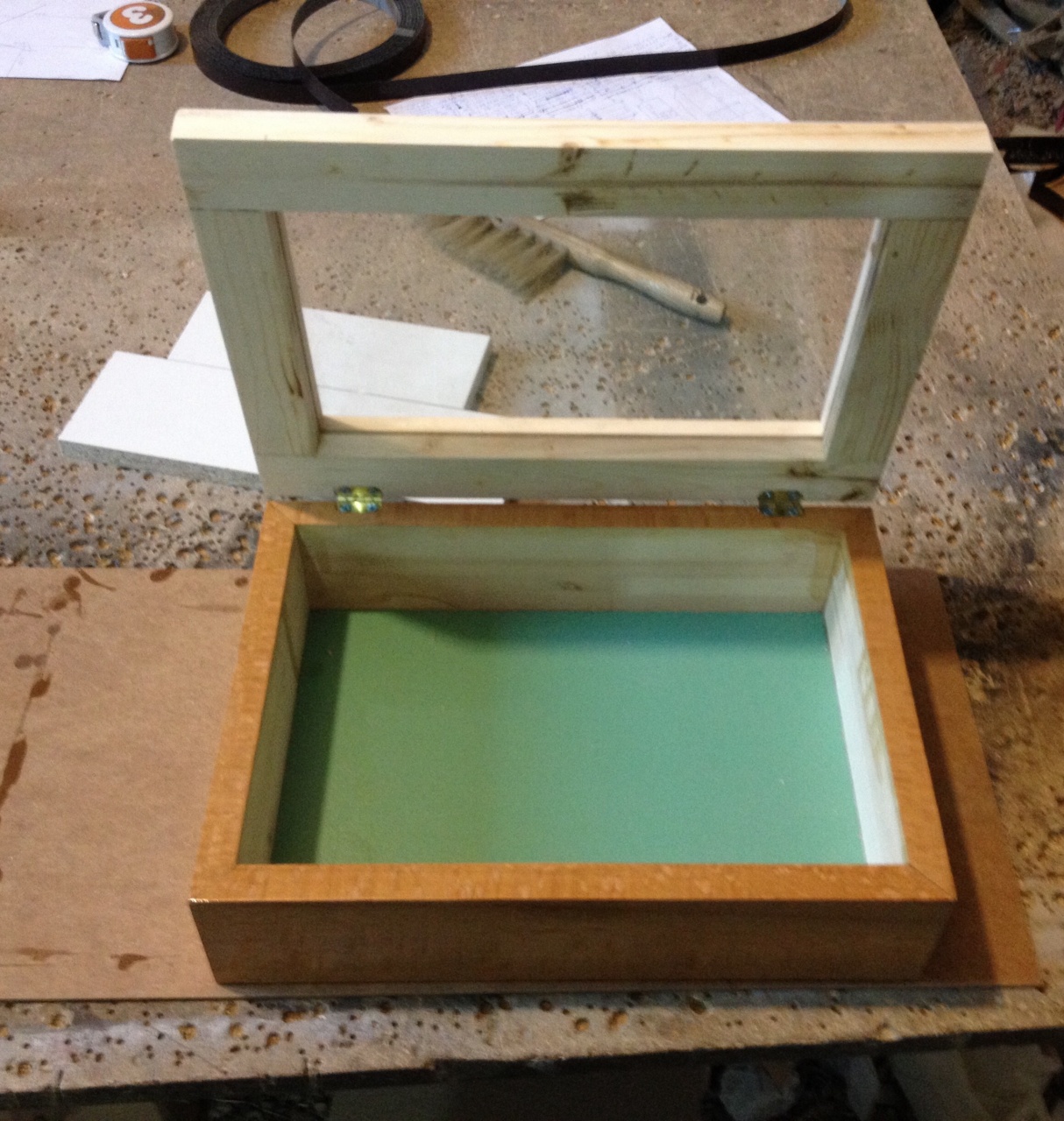

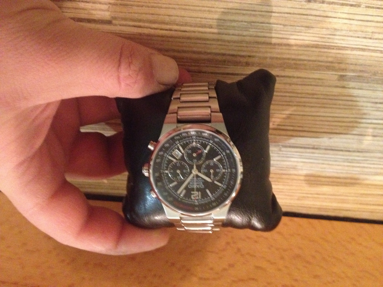

Доброго времени суток. Сборку шкатулки наконец закончил, крышка встала по мне так хорошо. Единственное , в следующий раз закажу в инет магазине фурнитуру поинтерестней, а то по городским магазинчикам ничего путного не найти. Осталось теперь пошить подушки на всю шкатулку, одну сшил на пробу. Для подушечки пошла кожа молодого дермантина наклееная на подложку из поролона (10 мм.), набита тем же поролоном. Если кто будет сам шить, заготовки надо вырезать с запасом + 2 см. от желаемого размера.
За качество фото извиняюсь, сегодня мой утюг совсем отказался нормально фотографировать))Нажмите на изображение для увеличения

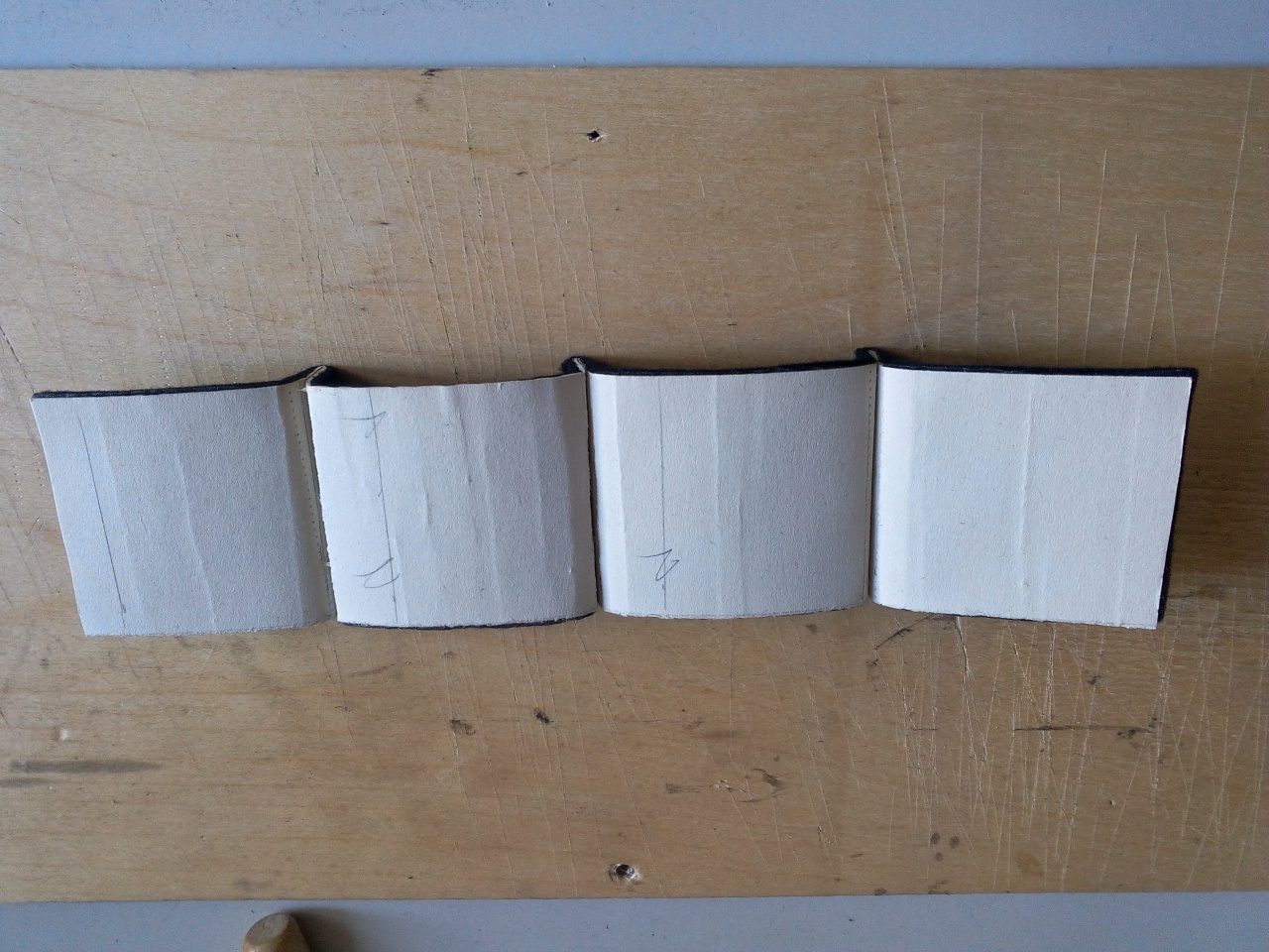

Вот такой вот "черновик" подарил мне Тесть на 23-е зная, что у меня ЧБ.
Делал в свободное от основной работы время.
Хочу сделать по корпусу резьбу-жду, когда придет приблуда для гравера.
Фото буду выкладывать по мере преображения.

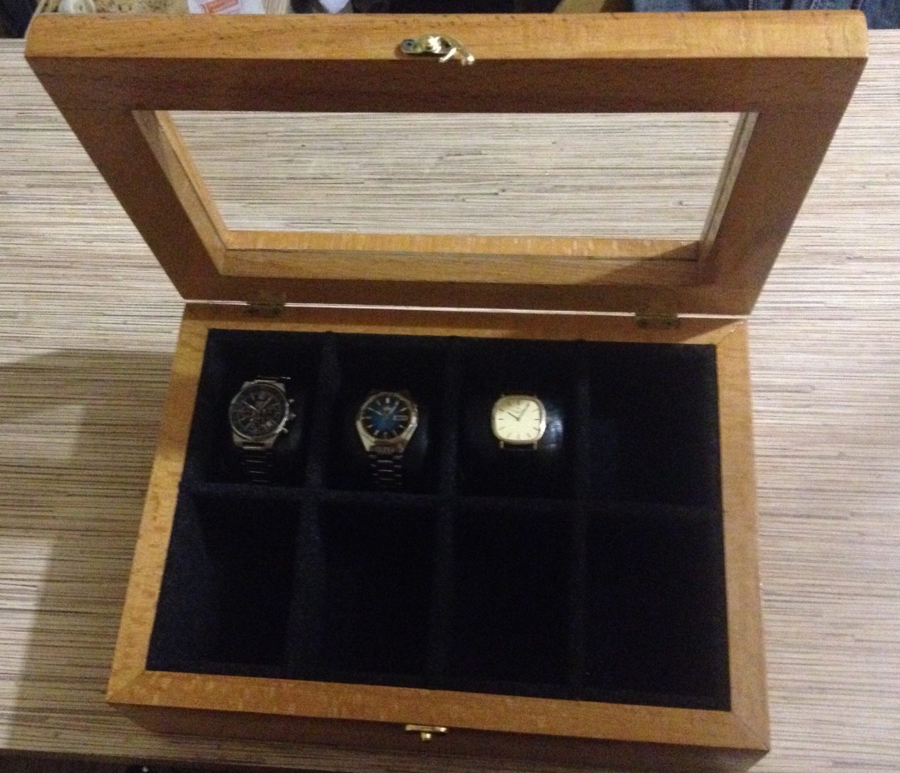

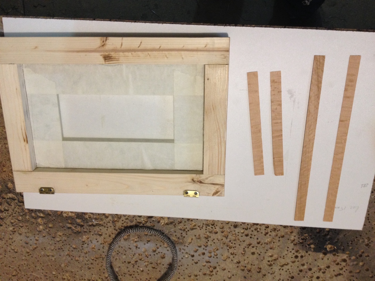

Доброго времени суток. Тема с созданием шкатулок как то все не отпускает.)) Сейчас взялся за шкатулку для товарища. Процесс немного изменил , углы в этот раз не зарезал под 45 градусов, сделал на ровной стыковке ( все равно под шпон уходит стык). На этой шкатулке решил шпон пройти морилкой , получилось интерестней, чем на натуральном цвете, проявилась текстура ( как по мне, красиво вышло). Осталось вскрыть лаком ,сделать внутренние перегородки и пошить подушечки ( Шкатулка на 4 места). Думаю к концу следующей недели выложу фото законченной работы.
С уважением, Михаил.Нажмите на изображение для увеличения

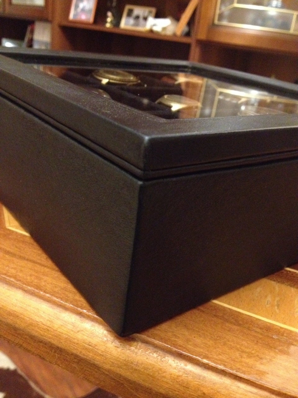

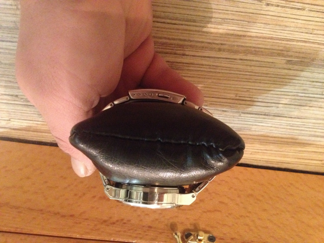

Замечательная тема. Пожалуй тоже отмечусь. Понадобилась шкатулка под советский винтаж. Использовал коробку от конфет, кусок не нужной кожи, прикупил искуственную замшу и стекло. Не шедевр, но в принципе результат удовлетворил.

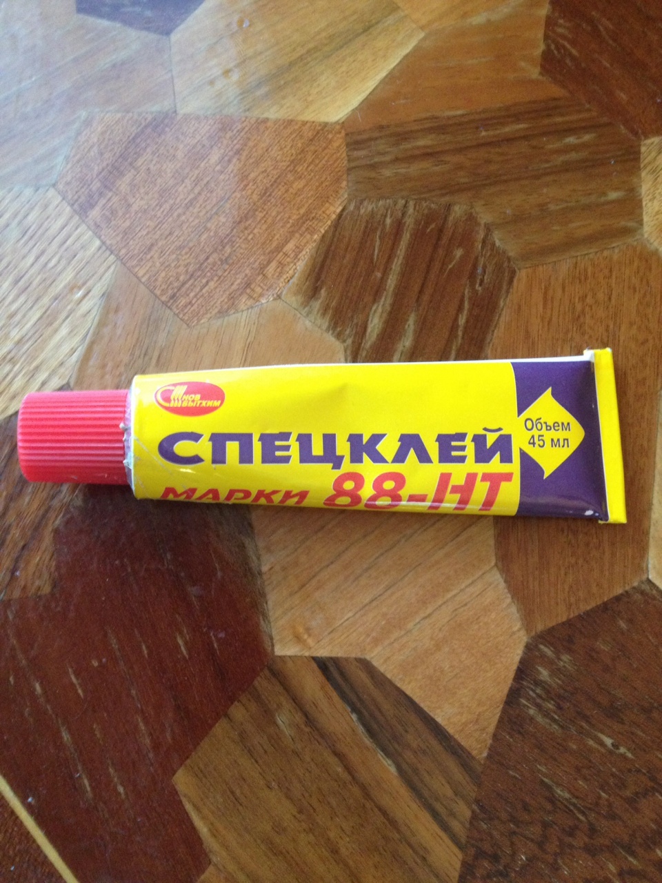

Отличная шкатулка получилась. Поделитесь пожалуйста, на что клеили кожу и чем продавливали рисунок крышки ( фен или др..)?

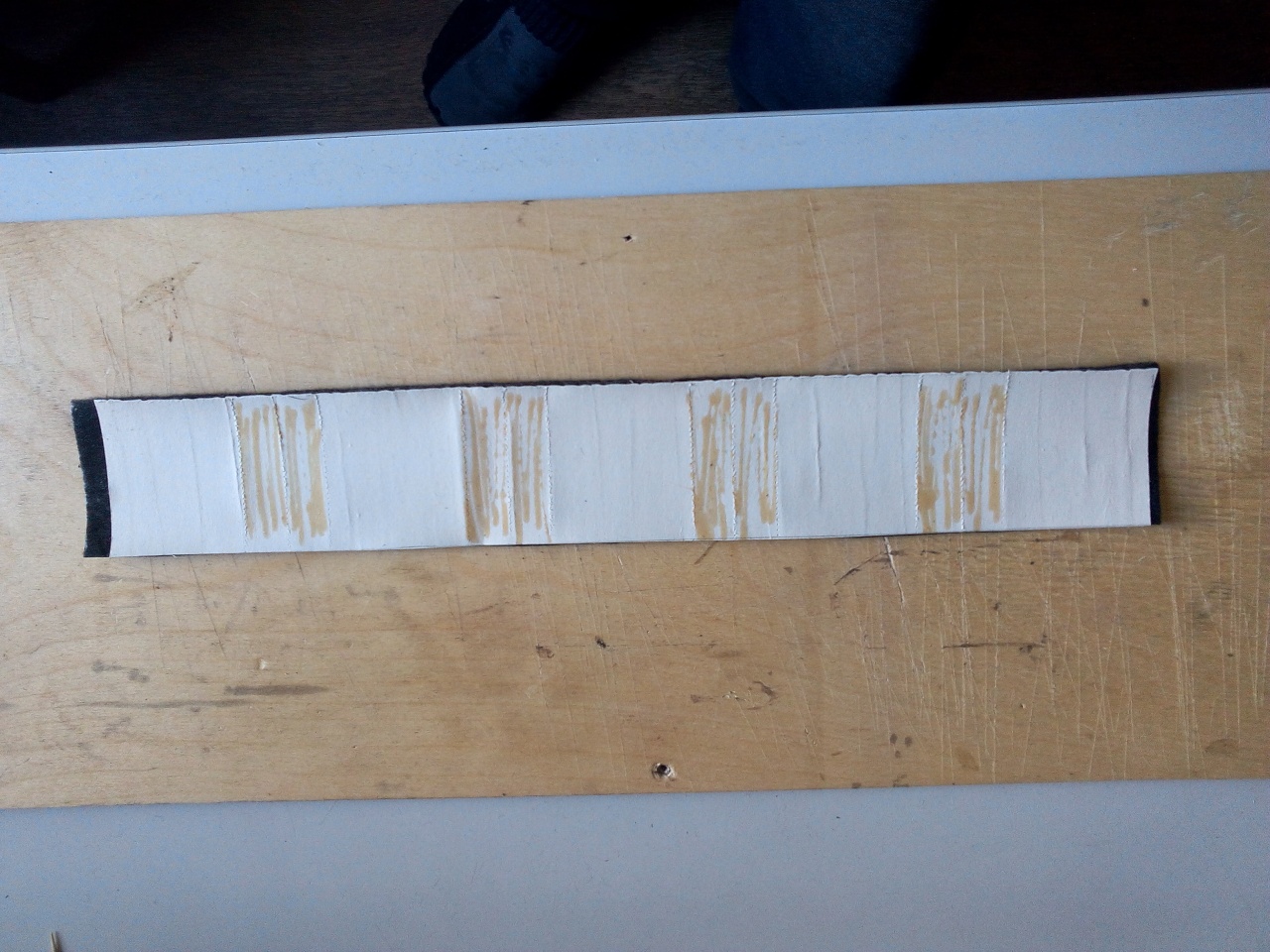

Спасибо! Клей использовал обувной. Феном не пользовался. Просто прижимал пальцами. В ответственных местах типа крышки клей наносил два раза. То есть грунтовал. На шкатулку ушло два тюбика.

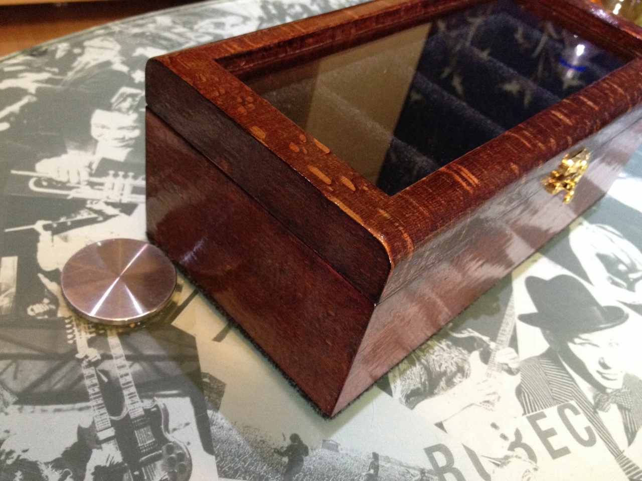

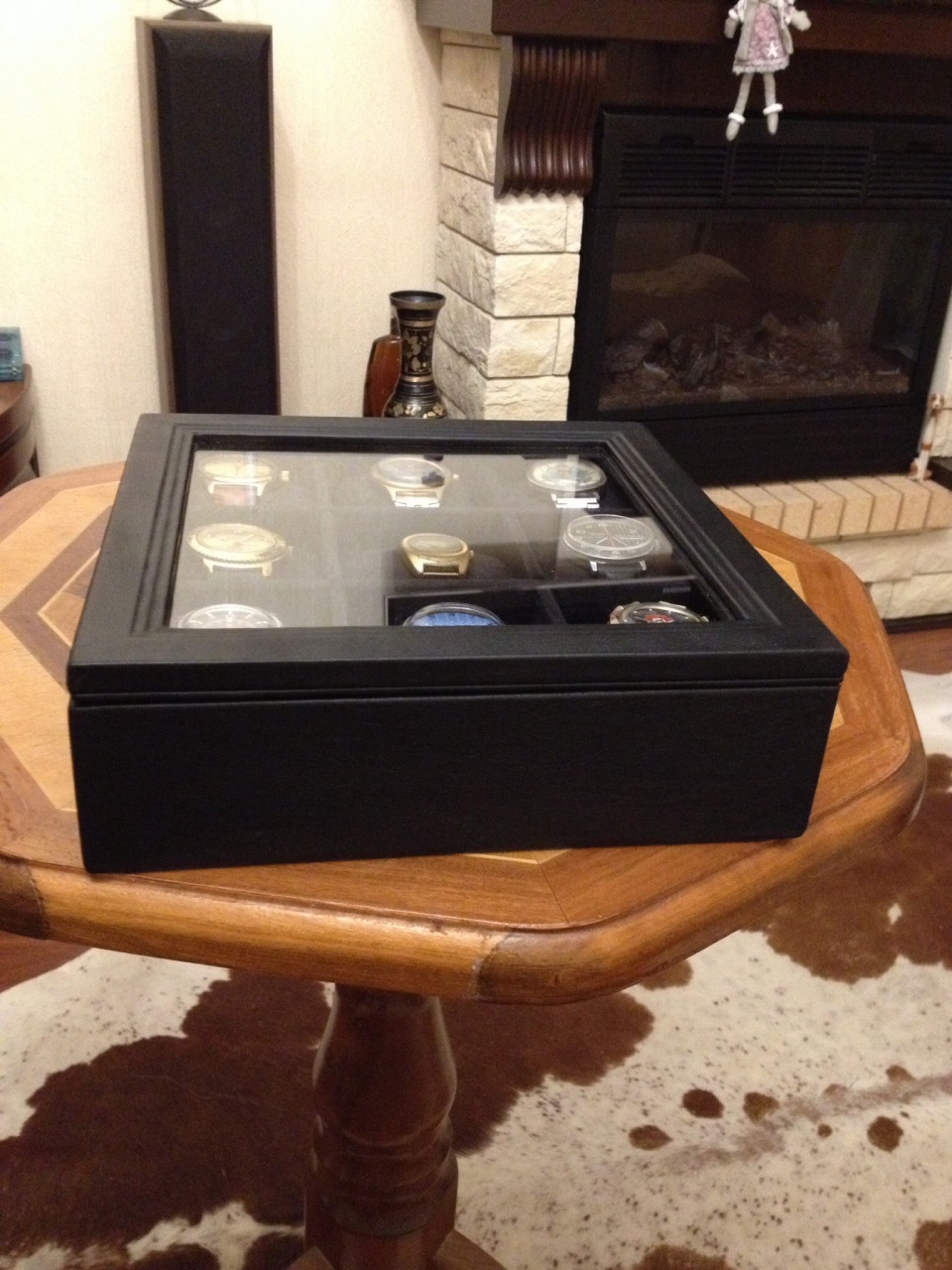

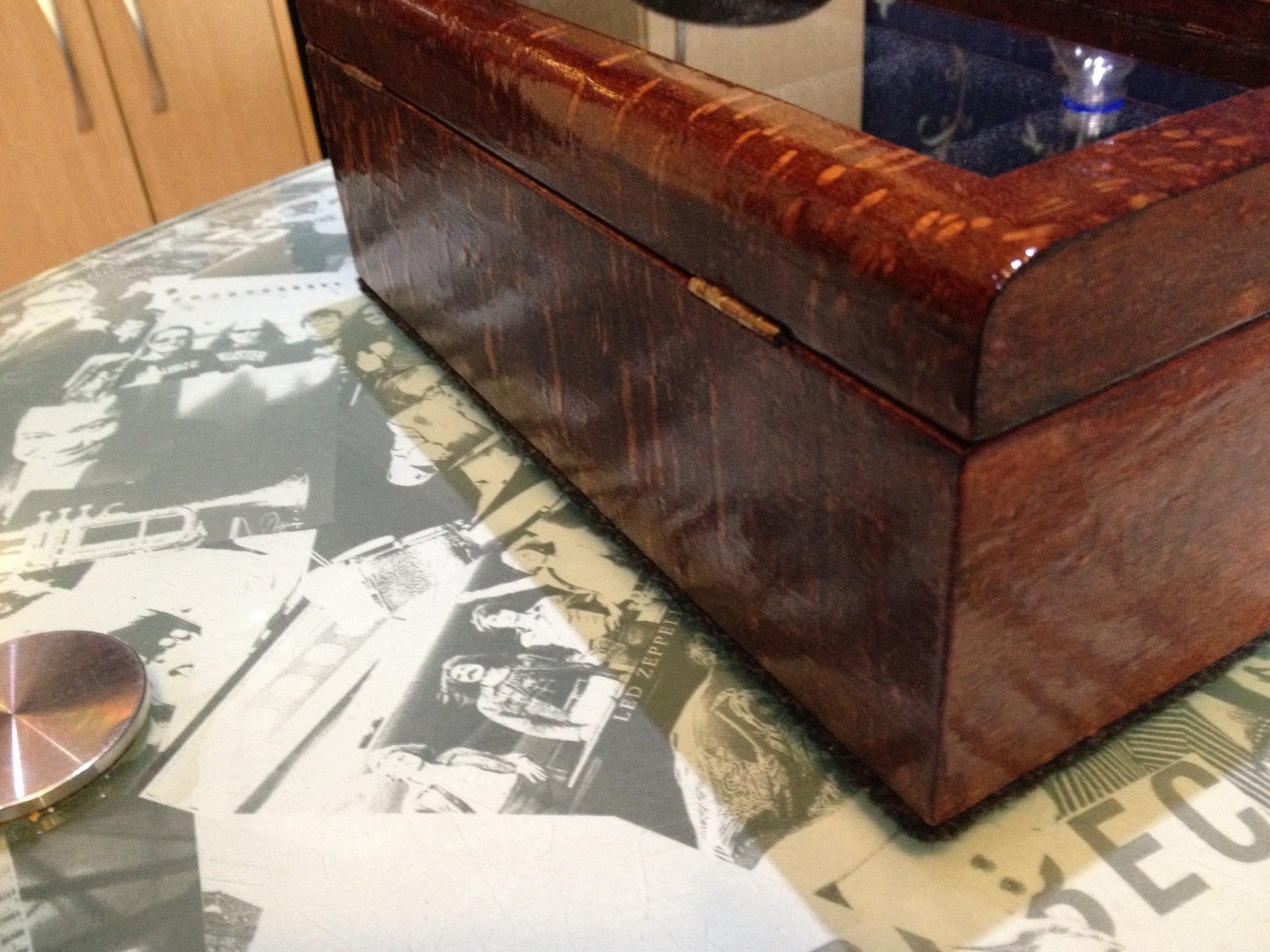

Доброго времени суток уважаемые форумчане. Шкатулка обзавелась фурнитурой и лакированными боками. Теперь ожидает передачи новому хозяину.
Фото с часами будет после передачи законному владельцу))

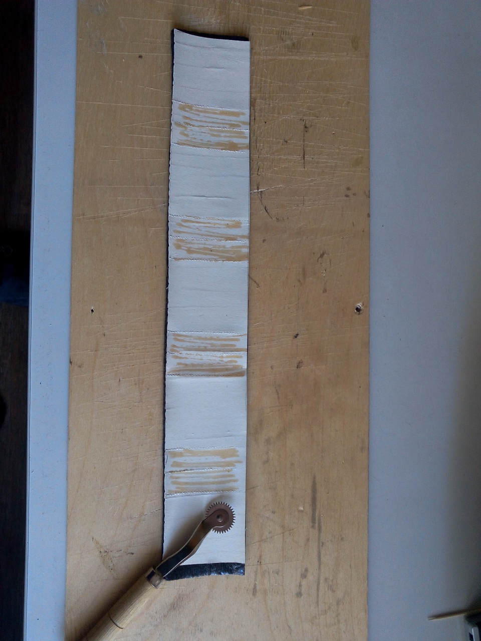

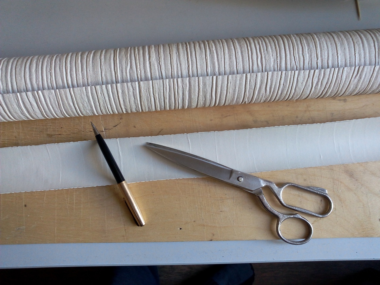

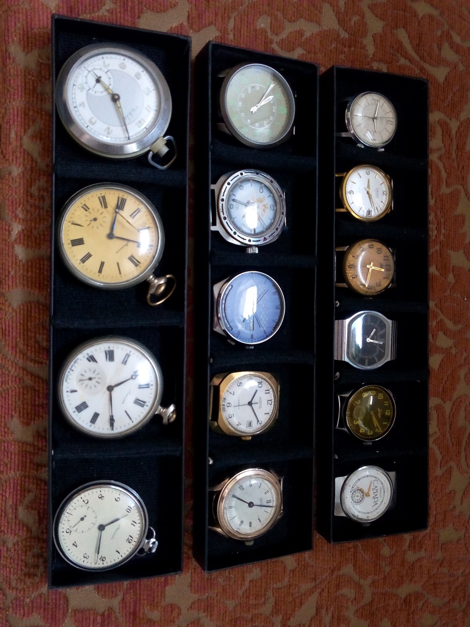

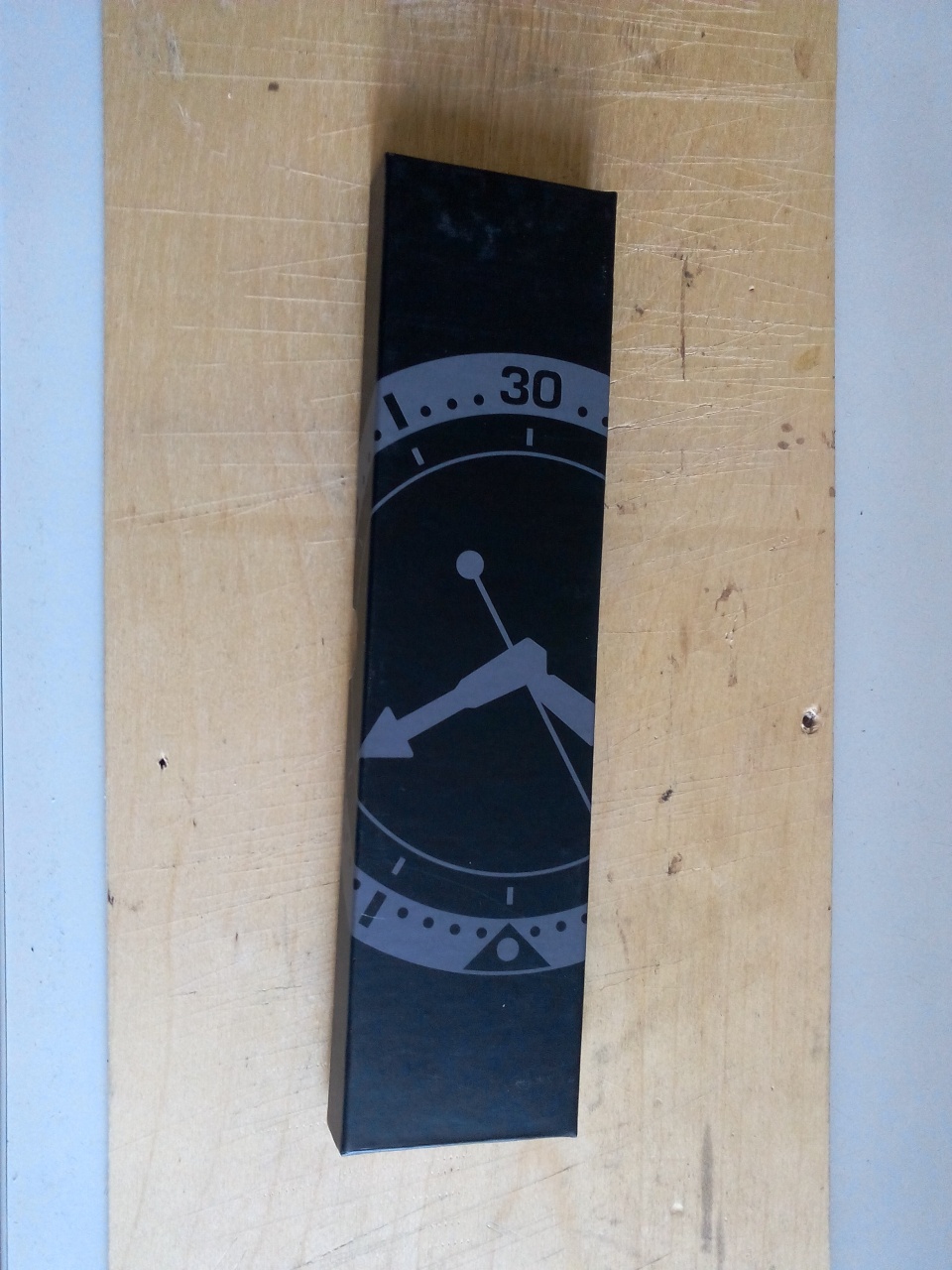

Отойду от темы подарочных боксов, так как их уже оказалось мало.
И вот, что получилось из коробочек от часов. Которые жалко было выбросить. В ход пошло все, что было под руками: остатки обоев, кусок карпета, клей и руки.
Прошу прощение. Фотографии оправлял. А они вон как ложатся вдоль и поперек)).
