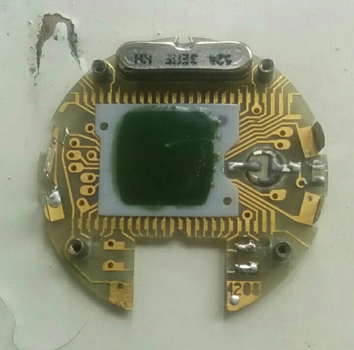

Поменял конденсатор, кварц прилепил на проводках- глухо как в танке. Осталось, наверное, с дисплеем поиграться и как-то попробовать позажигать сегменты, чтобы сузить круг подозреваемых.

Где у Вас контактная площадка на батарейку? Рядом с цифрами 4208 должен быть припаян такой же контакт, как на кнопках, чтобы касался бока батарейки. Ведь свет не горит, если вставляете батарейку?

Не обращайтес внимание на её отсутствие, я подаю питание перемычкой сверху (даже припаивался проводками) на плюсовой контакт батарейки не вставляя механизм в корпус.

Местный Петросян? На этот контакт ложится пластина лючка.
лучше петросянить чем тупить-факт.......вам же говорят гуру(я если что не про себя)про контакт,так делайте а не спорьте

http://forum.watch.ru/attachment.php...0&d=1469795724 Какой пенЁк чистил отверткой, контакты под ЖКИ ? кто то спешил запустить-продать быстрее. Мне попадалась ,,такая,, плата,задолбался стружку ,,выковыривать,, из под пластиковой накладки.

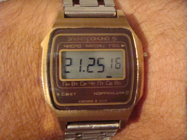

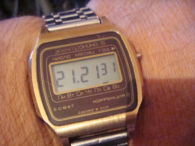

Самая феньшуйная Эль 206 кнопку подсветки жету ната.
ID:	1528432   Нажмите на изображение для увеличения
