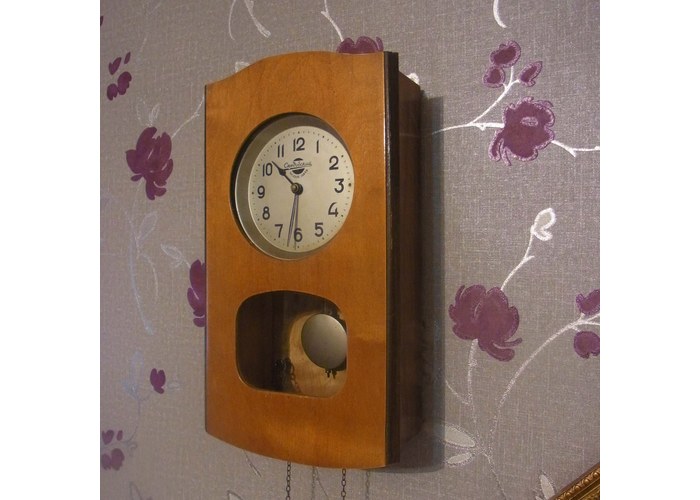

Никогда даже не мечтал о ремонте часов. Но вот купил янтарь с получасовым боем, потом кукушку нерабочую, и потом еще и еще. щас уже 4 кукушки,и янтарь. Легко заменил ходовое колесо механизма хода( то чтос цепочкой) не держал храповик, отломалась пружина латунная. Заменил с очз ходиков с боем. там такой же механизм только без толкателей мехов и кукушки. Теперь на очереди кастомная избушка с бабой-ягой, кукушкой,лешими,и куриной лапкой маятником. Меха делал сам. Если есть вопросы помогу новичкам, хотя и сам новичек))

только не ОЧЗ, а СЧЗ

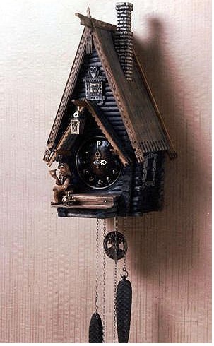

Сообщение от yadder Посмотреть сообщение
Скинь фото избушки. Я тоже собираюсь такую сделать. Мех с цифиром уже есть. Свистки восстановлю. Гонга вот нет, но думаю, что нибудь соображу. Думаю сделаю что либо похожее.
Вложение 682834
А ну да. Сердобский.просто я с него циферблат потерял давно. а механизм уже 2 раза на донора пригодился
Сообщение от Pilot2272 Посмотреть сообщение
. ОЧень даже не плохо. щас времени нет. Велосипеды пошли в работу
