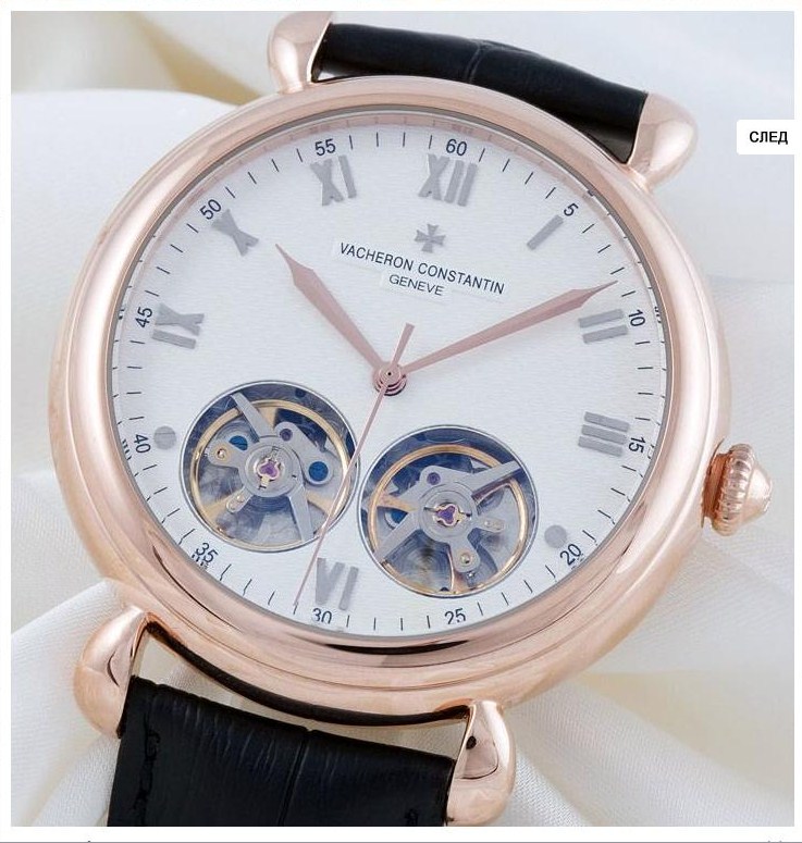

Сообщение от Virutin Посмотреть сообщение
Часы на вид сделаны очень качественно, гарантия 2 года. В общем понаблюдаем за этой игрушкой. Итак, что видно сверху. Оба баланса рабочие, анкерных колес два. Т.е. соединяются они кинематически в единую систему Где то далее. Ожили оба баланса при первом встряхе, работают синхронно со сдвигом фазы близко к 180 градусов, но не точно 180. Хотя возможно это обман зрения. Заводной барабан один.
причем надо-же, ведь раньше писал такие умные слова об анкерных колесах и соединении их в дальнейшем в одну кинематическую цепь, а тут вдруг на тебе и такая срамота, что можно "взять двое наручных часов с одинаковой частотой баланса, скрепить их между собой жестко и все. Вот вам и резонанс." СРАМОТА!!!)))

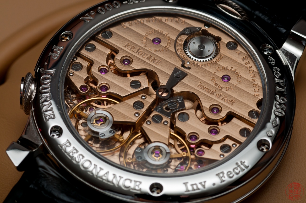

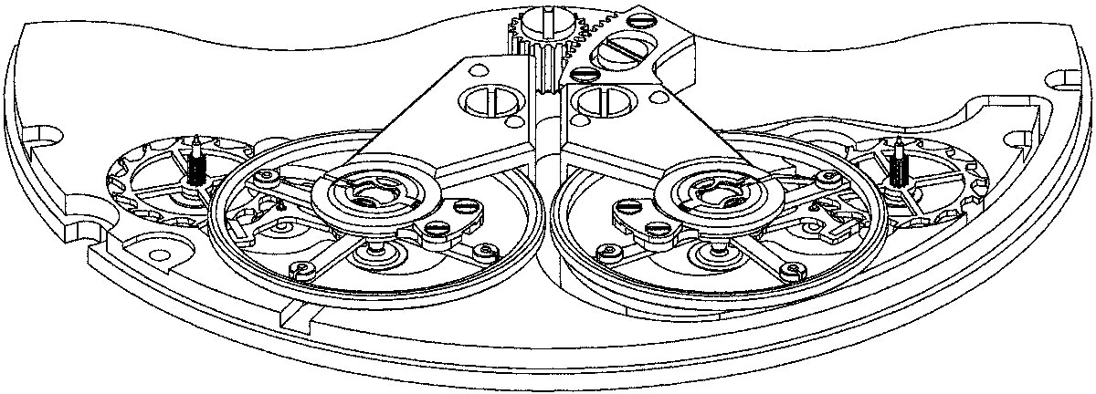

кстати, в FP Journe chronometre resonance именно 2 незамисимых механизма и 2 циферблата, но балансы расположены рядом с очень маленьким зазором между ободами, и судя по всему имеется регулировочный винт, который позволяет изменять расстояние между балансами, регулируя этот зазор
здесь, как мы видим, правый баланс и спуск размещены на подвижной платформе, положение которой регулируется винтом в центре механизма

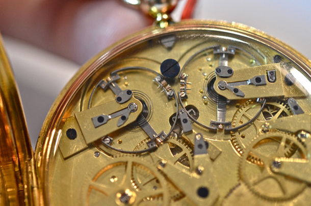

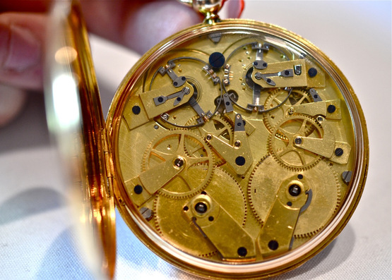

вот сконструированный похожим образом мех от Бреге
и опять мы видим - балансы расположены почти впритирку
каким образом происходит синхронизация колебаний мне не понятно, возможно из-за маленького воздушного зазора между ободами балансов образуется слабое "сцепление", что заставляет балансы колебаться как 2 сцепленных зубчатых колеса
хотелось бы, чтобы кто-то разъяснил этот момент

Сообщение от Dima343 Посмотреть сообщение
Вложение 763430
Вложение 763432
Вложение 763433
Вложение 763434
Вложение 763435
Приятно, что кого то в этой ветке интересует кроме фалометрии и ублажения собственных комплексов. Меня тоже интересуют лишь законы физики и тоже интересно именно это. Именно ради интереса и купил подобное, что бы не на слухи ориентироваться, а убедиться лично. И теперь сугубо из личного опыта вижу, что это реально работает. Теперь хотелось бы досконально понять как. К примеру как настраиваются такие механизмы, каждый баланс по отдельности или как то вместе? Как влияет расстояние между ними?
Кстати довольно похожий механизм. Возможно тут под циферблатом тоже есть такая регулировка. Может быть у кого то появятся фото разобранных таких часов.
А вот тут похоже один спуск. Двух анкеров как на рисунке выше не видно.

Здесь нужна фотка с другой стороны механизма. Второй спуск тоже просматривается, он просто смещен вправо, к краю платины.

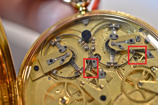

спусков два, их анкерные колеса обведены красным.

Сообщение от sportaga Посмотреть сообщение
Да, вы правы. Сразу не разглядел. Но тут получается что механизмы практически одинаковы, а в Ингерсолле симметричны. В принципе симметричными делать сложнее, ибо номенклатур деталей больше. Но я вот как то не понимаю, как зависит резонанс от расстояния между маятниками. Ну не намагничивают де там противовесы, что бы они взаимно отталкивались. А иначе как они взаимодействуют?
Сообщение от Андрей Бабанин Посмотреть сообщение
Андрей, может быть вы как гуру просветите нас относительно влияния расстояния между балансами на резонанс?
