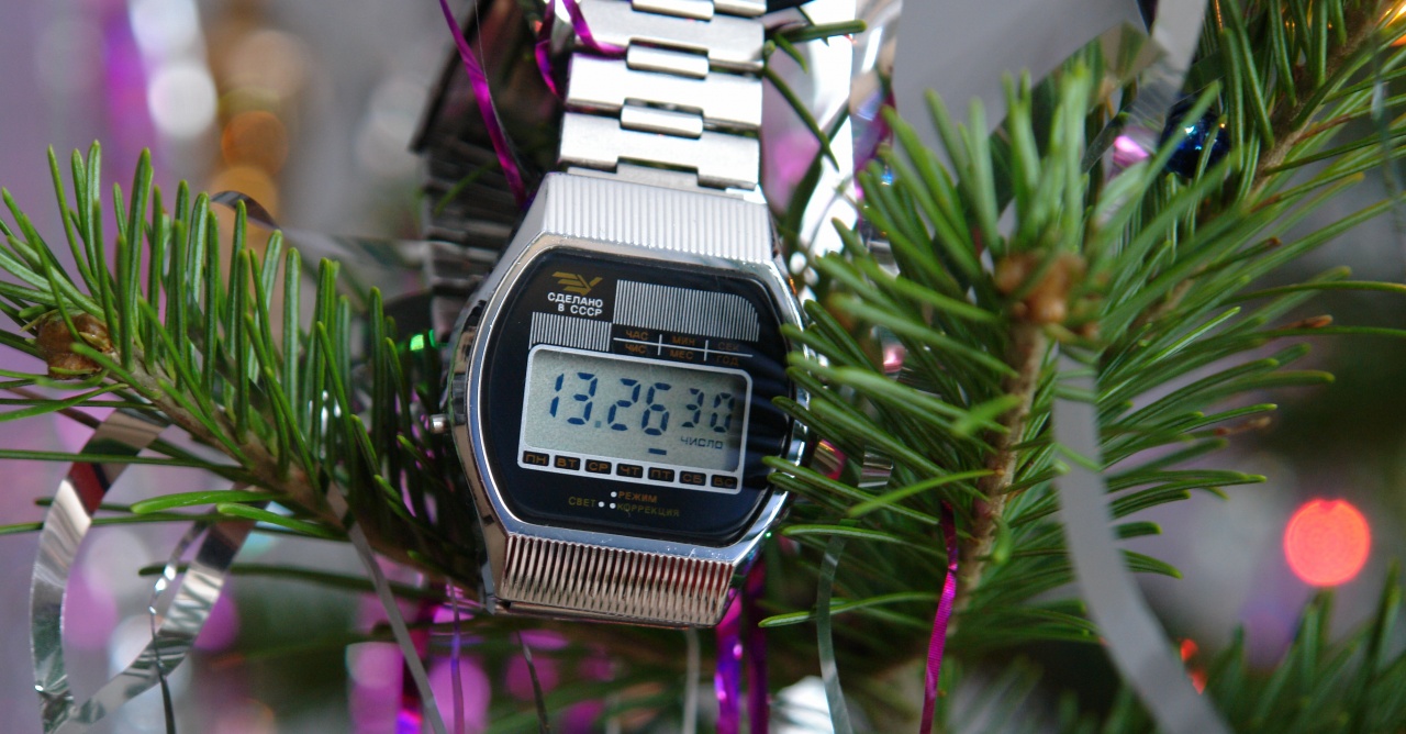

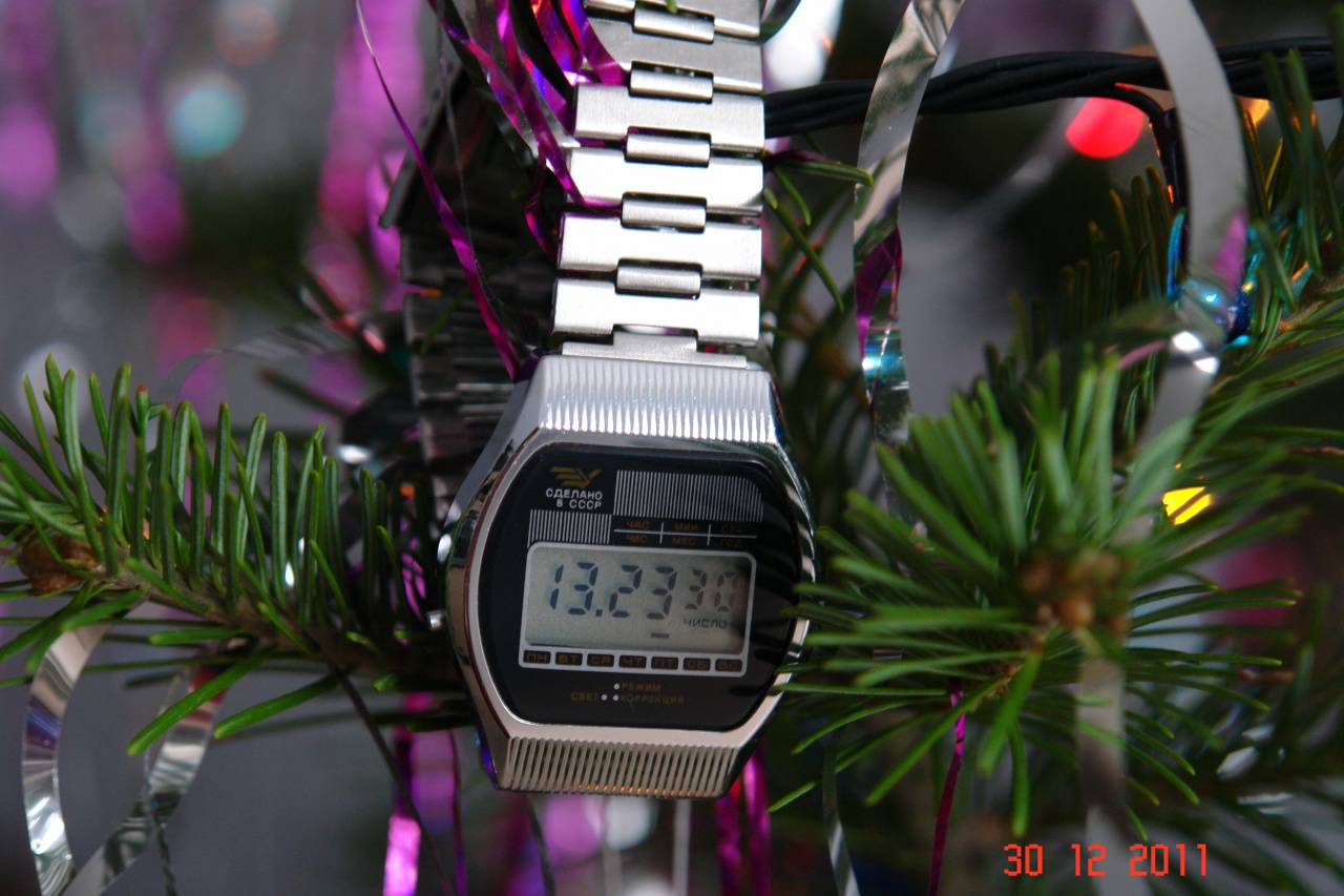

Скоро Новый Год! Одно из последних приобретений...

А это что за часы такие?

Более поздний аналог 30353 на новом чипе, номер модели не знаю. Точный аналог Э-51.

А это разве не 5-206?
Довольно распространённая модель, IMHO.

Нет, это не 5-206. По функционалу они одинаковы, но начинка другая. Судя по разводке дорожек ЖКИ, дисплеи тоже разные. Так что если 5-206 довольно распространённая модель, то эта встречается достаточно редко.

Это более поздняя модель. Чип В ТОЧНОСТИ такой как на 51. Вплоть до глюка с 32 числом.

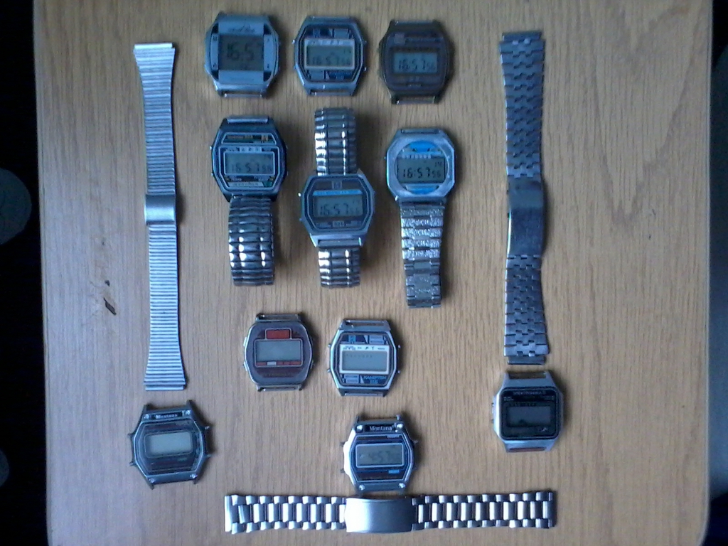

вот что имею на сегодняшний момент за фото не пинайте сильно - щёлкаю с сотового...
крайние слева вверху - "Avant Grande" сделана в Беларуси с зелёной!!! подсветкой переведу - это Лидер02
прошу обратить внимание на корпус часов с коричневой шкуркой под часами на браслетах - Камертон52Б( только сейчас обратил внимание - в перевёрнутом виде)
