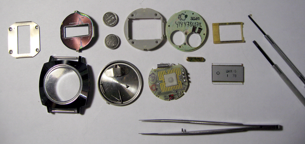

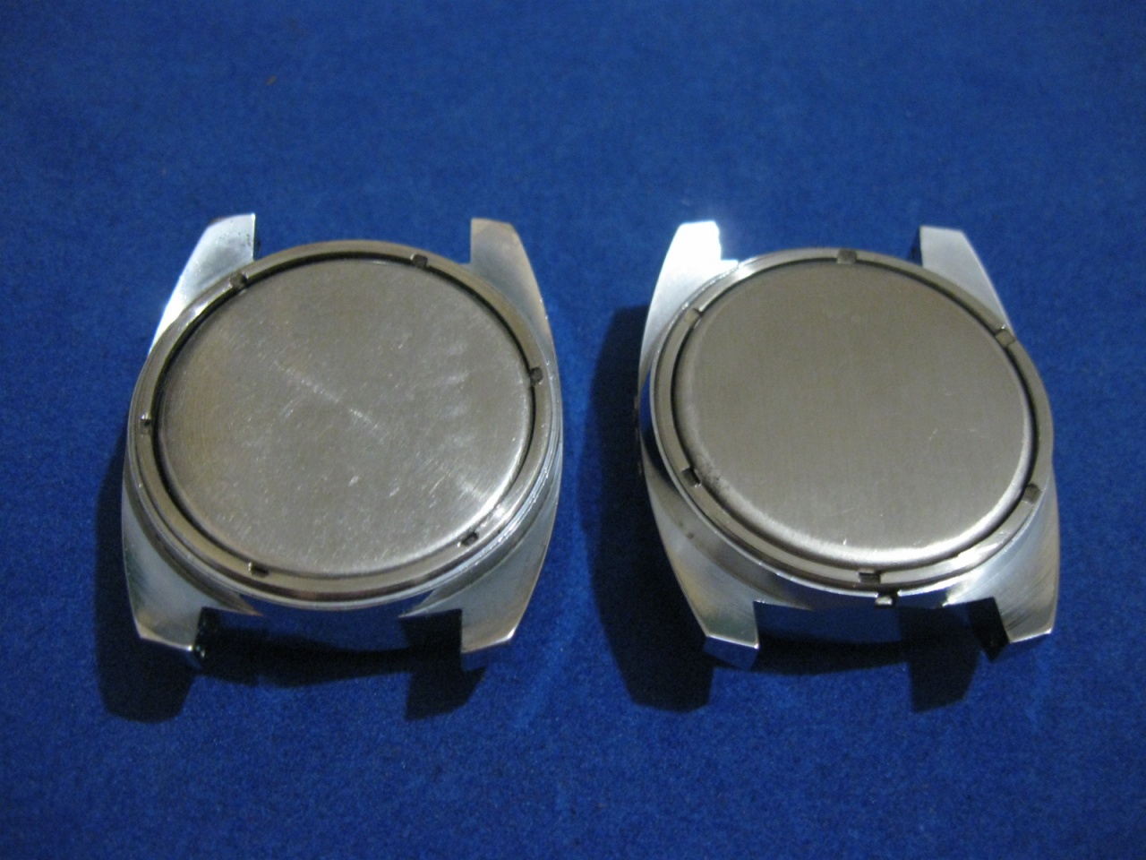

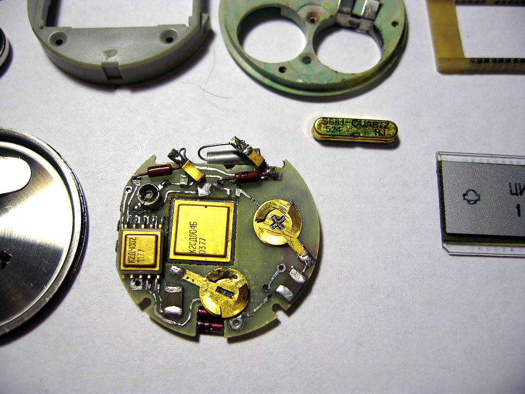

Сегодня воскресил из "умерших" Электронику 3049...
Попали они ко мне случайно и были выставлены на обмен, но после того как про них стали очень многие настойчиво спрашивать я ими и сам заинтересовался. Отдельное спасибо siealex_у... Многое подсказал, что меня интересовало.
Сами часики попали ко мне в хорошем состоянии: слегка поцарапанный от времени корпус (хром с лицевой стороны цел, сзади слегка покоцан на закрутке, видимо, неаккуратно откручивали крышку), механизм в хорошем состоянии, немного были окислены контакты в батареечных отсеках, но не критично, скальпель справился быстро. После похода в часовую мастерскую и вставки в них батареек они на не на долго ожили и снова умерли. По совету siealex_а был куплен кварцевый резонатор 32768 Гц и собственноручно впаен. Часы ожили... Вот теперь радуюсь таким раритетам...

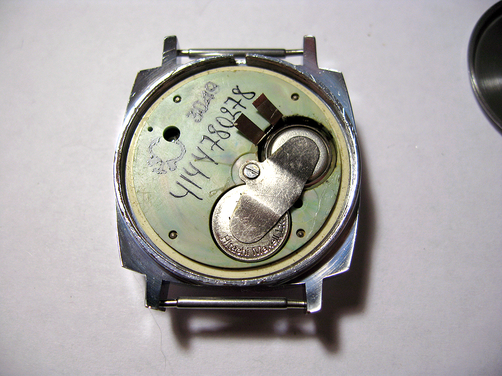

Добрый вечер всем. Недавно купил очередные 3049, самые древние, что у меня есть-четыре последние цифры на модуле 0676. Это не особо расходится с датировкой кварца-05.1976, и с дарственной надписью сзади на крышке, датированной 23.12.76 г. С огромным трудом вскрыл крышку-закисла буквально намертво. Внутри обнаружил советские батарейки СЦ, с цифрами 0981-дата выпуска батарей? Подчистил "внутренности" от окислов, вставил новые батареи. Цифры на экране появились, но радость быстро сменилась разочарованием..Часы идут страшно медленно. Одна секунда там длится примерно 3-4 обычных секунд. В чём может быть дело? Кварц навернулся или плате кирдык?
  #86
Старый 09.11.2013, 00:01
Аватар для siealex
siealex siealex вне форума
Регистрация: 09.02.2010
Адрес: Украина, Харьков
Сообщений: 19,576
Сказал(а) спасибо: 2,597
Поблагодарили 8,077 раз(а) в 5,849 сообщениях
Скорее всего кварц не запускается. Надо не просто чистить плату, а хорошо промыть её горячей водой и высушить. Не запустится - менять кварц.

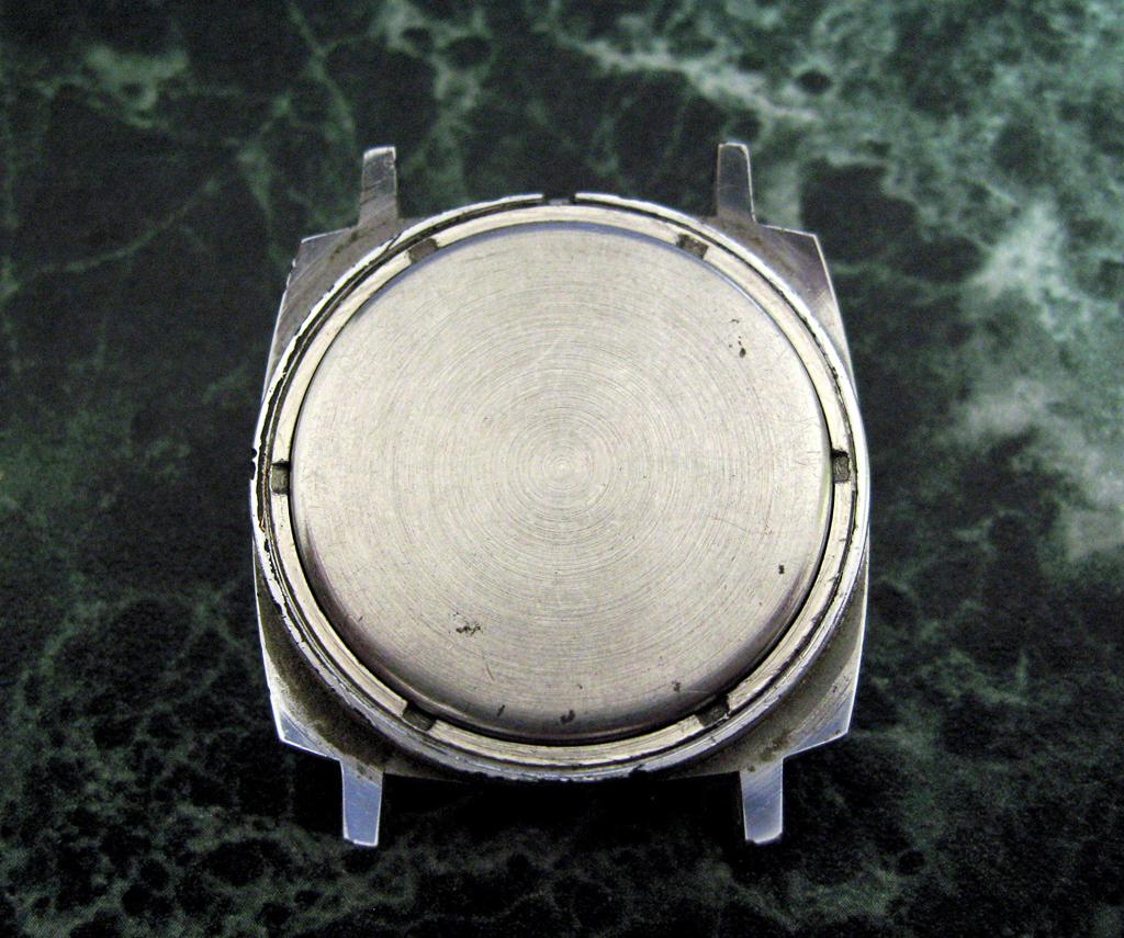

3049 Левый корпус из неизвестного сплава или металла. Вокруг стекла, на корпусе, никелированный ободок.
