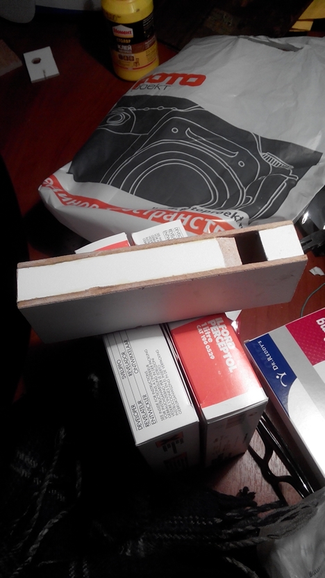

Добрый день. Ну вот я снова с вами.
На прошлой неделе получил от жены морального пинка в виде вопроса:" Когда часы сделаешь?" я возбудился и с новыми силами решил таки добить данные часы. Начал с малого и простого, пока сделал один гудок да и тот временный, из двп. Звук у него больше похож сову чем на кукушку . Потом переделаю из досок. Сейчас подыскиваю материал для мехов.
В плане возни с механизмом решил дабы не разводить лишнего рукоприкладства и не портить материалы - сделать сначала компьютерную модель механизма боя.
Собственно пока все достижения на текущий момент.

Подскажите что неправильно в конструкции гудка, от меха гудеть не хочет, только при резком нажатии.
Пытался менять размер щели и др параметры, лучше не стало

Сообщение от alez Посмотреть сообщение
Мех развёрнут на гудке на 90*. Более, пока, добавить нечего.
Уильям Блейк
  #88
Старый 27.11.2016, 20:50
alez alez вне форума
Регистрация: 15.02.2011
Сообщений: 271
Сказал(а) спасибо: 39
Поблагодарили 55 раз(а) в 31 сообщениях
Сообщение от OddyRash Посмотреть сообщение
В этих часах он должен быть именно так. Гудок отверстием в сторону боковой стенки, мех к центру часов. В крышке механизма два отверстия под тяги почти в центре.
Положение меха бы на звук не влияет.
