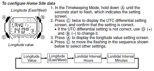

yurivv, в настройку Home Site data не удается зайти или не нашли ее?
Из инструкции:

Сообщение от stepbl4 Посмотреть сообщение
Делал по инструкции, после экрана UTC при настройке нажатие кнопки А возвращает часы в Timekeeping.
Если что, это мои примерно 45-е джишоки, есть и новые, и б/у, но такое я встречаю впервые.

Сообщение от yurivv Посмотреть сообщение
Странно... Но, возможно, reset через контакт АС действительно поможет.
