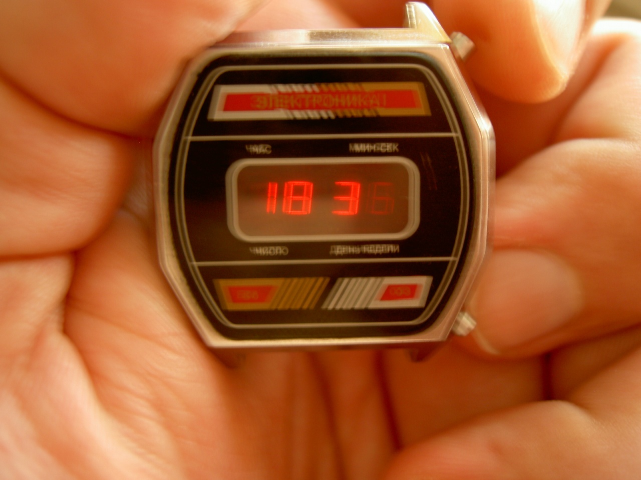

Уважаемые специалисты в области красной московской Электроники! Подскажите, пожалуйста, почему в моей поздней черной Электронике1 (видимо, 1992 года, нет надписи СССР, плата с номером под 2 млн.) один из светодидов слабее других светит? Это лечится или лучше просто перекинуть внутренности от аналогичных часов?
