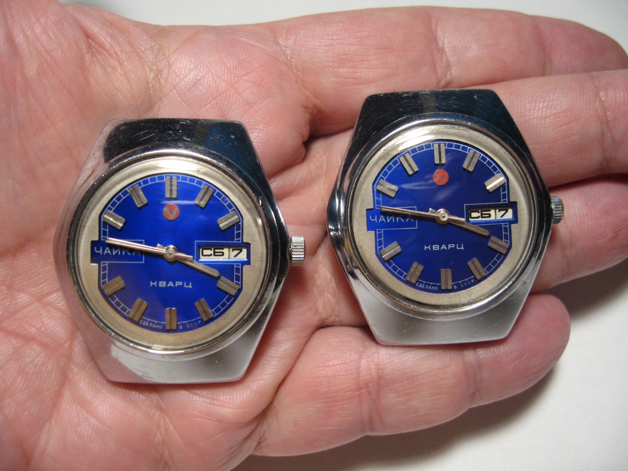

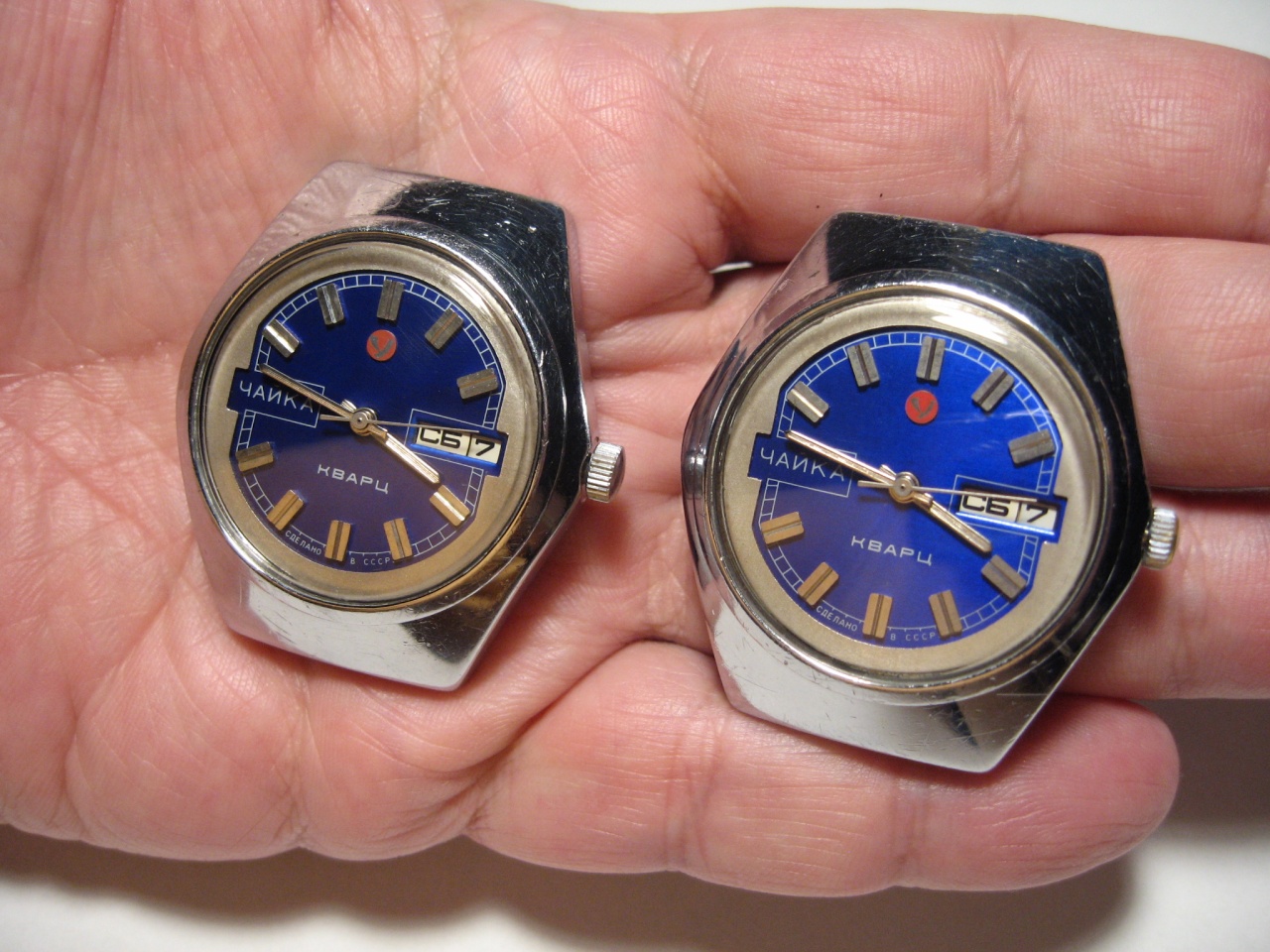

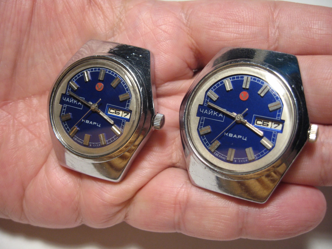

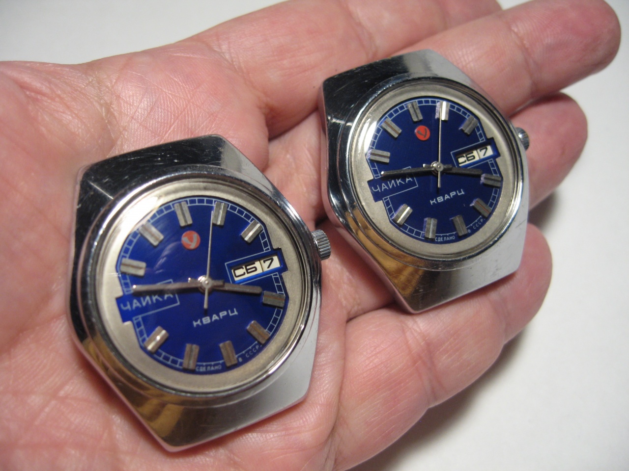

Что-то двойняшки стали напирать. В общем, эта парочка Чаек 3050 теперь тоже в строю.

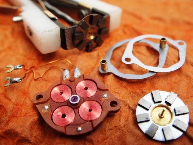

в механизме 3050, как и в 3056, нет выносной катушки. Есть шаговый двигатель "всё в одном" (состоит из ротора, магнитной системы с 16-ю магнитами и 4-х последовательно соединенных катушек). Вот он и является самым слабым звеном.
Движок в разобранном виде (фото ув. varban-a)

Кроме того, что катушки целые, двигатель должен быть вычищен, вылизан, смазан и легко вращаться. А на плате проблемы могут быть с кварцем, SMD-конденсатором или микросхемой.

В основной массе на платах дохнут кварцевые резонаторы. Меняются на часовые кварцы с любой строй материнской платы. На 3050 часто дохнут от статики и сами микросхемы. Работать только с заземлением тела и только низковольтным паяльником с заземленным жалом. Собственно,так работали на заводе. На 3056 убитый чип редкость.

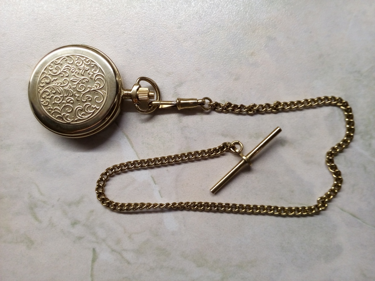

А вот и у меня была Чайка карманная,купил ее в 1995 году, долго валялись и были не рабочие, старый цифер был белый и с черными стрелками. А на работе попались часы Q&Q от письменного набора, вот и посетила мысль собрать воедино этих двух птиц!))) Что получилось - все на фото. Сейчас Кукушка работает прекрасно!))) Вот нашел фото ( оно последнее) какие они были при покупке.

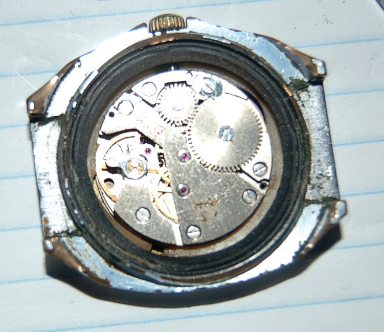

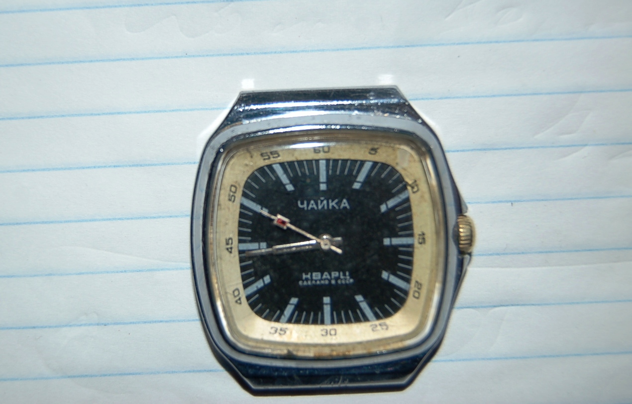

Здравствуйте! Подскажите что это за оч. умелые ручки? Спасибо!

Вау! Кварцевые часы с механикой внутри!
Внутри Ракетовский 2609НА ,циферблат скорее приклеен к механизму
