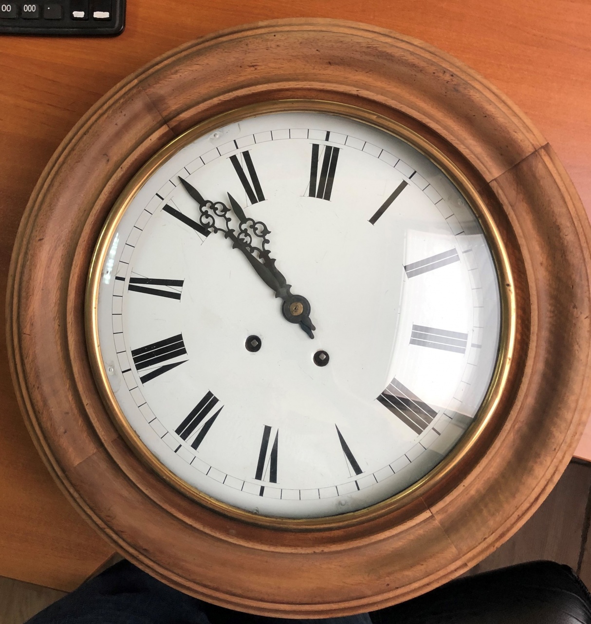

Здравствуйте уважаемые форумчане!
Помогите пожалуйста определить производителя и год выпуска
вот таких часов:

Приставной ход чистопольский приспособлен. А клеймо на платине не могу прочитать.
Мне видится Japy

Да, это L. Japy Fils, интервал 1855-70 гг.

Спасибо всем за ответы, значит часы французские, а возможно ли найти к ним запчасти, чтобы убрать приставной ход и вернуть им первоначальный вид?

Помоему, было у Fils клеймо с медалью на которой год - 1855, а на этой 1844-1849 . Думаю, что интервал чуть постарше 1849-1855.
Найти можно все , смотря за какие деньги . Но для начала нужно знать был ли здесь приставной ход или маятник? Фото нужно механизма сверху , что бы шестерни видны были.

Часы на даче, сфотографировать смогу только в выходные. Похоже, что там маятник был, а приставной ход поставили сравнительно недавно. Ходят они точно и бой красивый.

Бой в спиральный гонг или (во, что бьют ?), а ход и будет точным при наличие такого приставного хода.

Спиральный гонг. Звук приятный.
